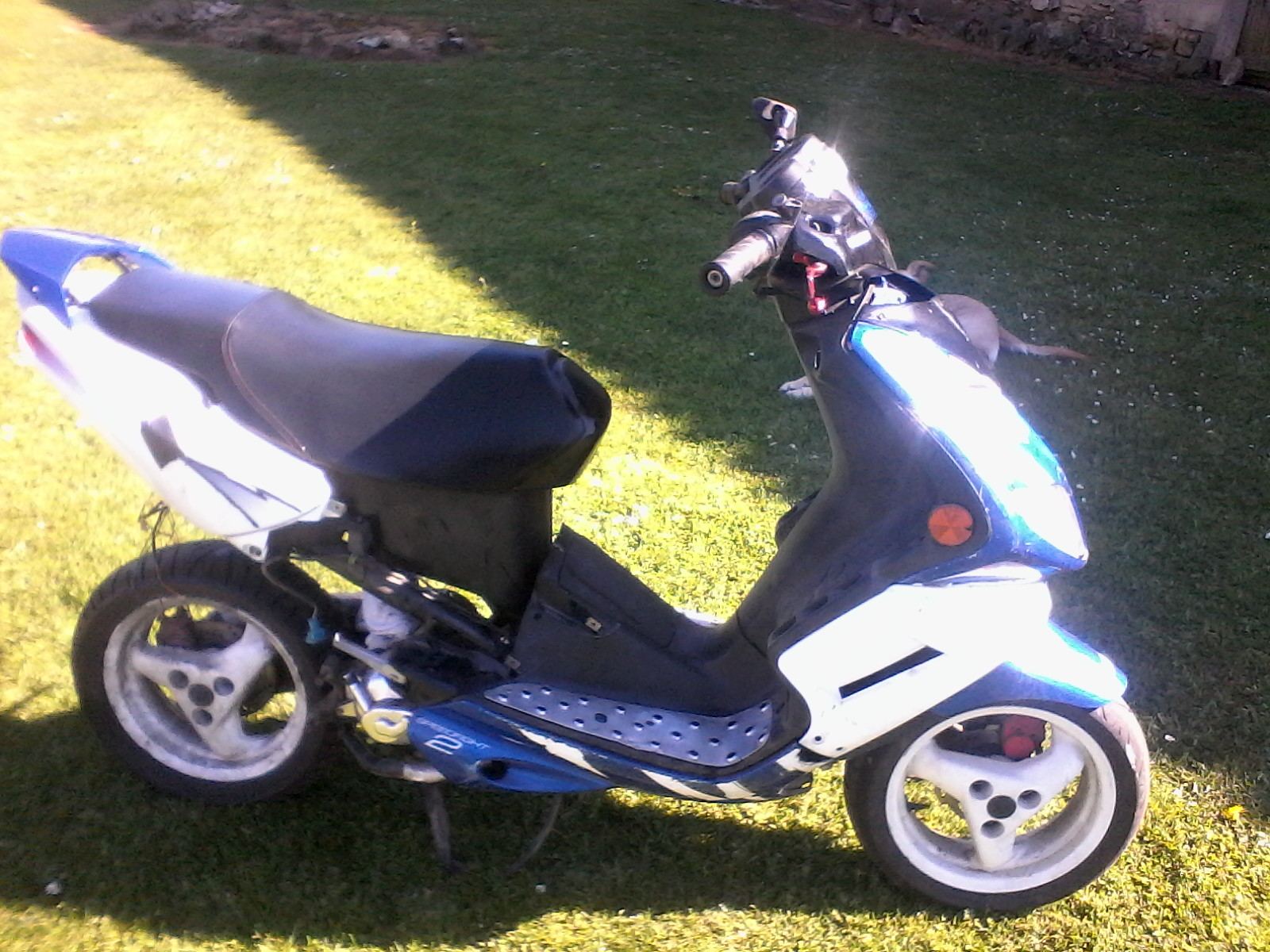

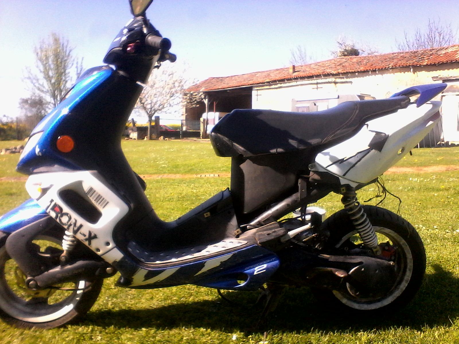

j'ai un speedfight 2 en liquide c'est le model 307 moteur euro2 lc (le model bleu et blanc) javais changer le piston et tout remonter sauf la boîte à air,il est full origine débrider avec le haut moteur neuf
niveaux esthétique il est pas nickel nickel mais il y a moyun de le refaire en pas trop longtemp
j aimerer monter une bonne petite configuration en 70 alu j'ai la plaque et la cg qui est au nom de mon petit frere qui me la donner vue qu'il avais vendu mon proto de booster avec moteur de dna..
j aimerer bien mettre ce moteur sur une party cycle de booster ou rocket ou stunt
ma question est : cela a til déjà était fait? le moteur est il galère a adapter? comparer a un bloc de nitro les soudure seront elle plus dure a effectuer???
merci a ceux qui m aideront a savoir si je garde ma party cycle de speedfight 2 ou si je peux mettre ce block sur booster??
