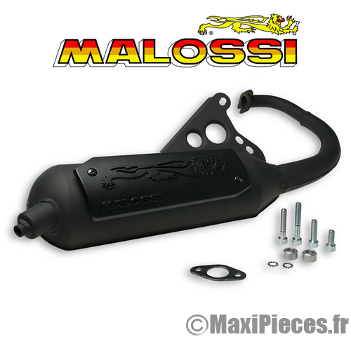

0 Naouech Posté(e) le 4 novembre 2016 Auteur Signaler Partager Posté(e) le 4 novembre 2016 Salut les amis j'ai acheté ce pot d'échappement malossi,il un changement important le booster va plus vite,vus votre connaissance il est bien ce pot? Pour le kit je parle du variateur malossi ou Polini? Je dois faire un nouveau réglage pour le nouveau pot? Lien vers le commentaire Partager sur d’autres sites More sharing options...

0 nathan 2917 Posté(e) le 6 novembre 2016 Signaler Partager Posté(e) le 6 novembre 2016 il y a 2 heures, Naouech a dit : Hhhhh alors selon vous lequel va mieux avec ce pot d'échappement? Merci n importe c'est oas the pot d échappement pour la perf... Lien vers le commentaire Partager sur d’autres sites More sharing options...
0 boost64 Posté(e) le 6 novembre 2016 Signaler Partager Posté(e) le 6 novembre 2016 (modifié) Le 04/11/2016 at 18:18, Naouech a dit : Pour le kit je parle du variateur malossi ou Polini ce nest pas un kit, c'est un variateur et comme a dit nathan , si tu veux de la perf ne met pas se pot, prend un pot de detente pour kit 50/70 sport genre le technigaz trek qui est homologuer , discret , avec des bonne perf , pas chere ... ou un autre du style, evite les stage6 et les scr corse , ils sont bruyant ... nathan aime bien le bidalot s3r par exemple qui serait aussi parfait mais plus cher... pour moi le trek sera parfait et pas chere, sans risquer les problèmes avec le poulayer Modifié le 6 novembre 2016 par boost64 Lien vers le commentaire Partager sur d’autres sites More sharing options...
0 nathan 2917 Posté(e) le 6 novembre 2016 Signaler Partager Posté(e) le 6 novembre 2016 il y a 16 minutes, boost64 a dit : ce nest pas un kit, c'est un variateur et comme a dit nathan , si tu veux de la perf ne met pas se pot, prend un pot de detente pour kit 50/70 sport genre le technigaz trek qui est homologuer , discret , avec des bonne perf , pas chere ... ou un autre du style, evite les stage6 et les scr corse , ils sont bruyant ... nathan aime bien le bidalot s3r par exemple qui serait aussi parfait mais plus cher... pour moi le trek sera parfait et pas chere, sans risquer les problèmes avec le poulayer j'ai eu le trek il est bien et pas chère en plus le bidal est une bombe sur origine Lien vers le commentaire Partager sur d’autres sites More sharing options...
