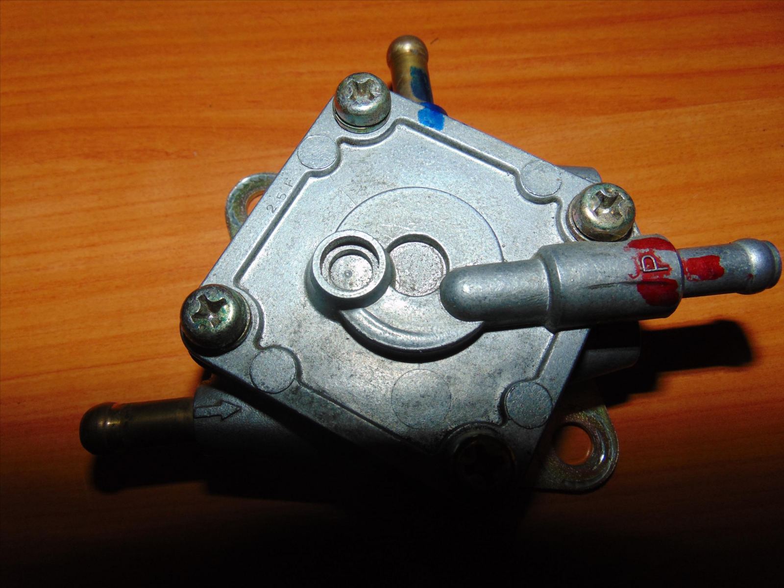

14TAP62 Posté(e) le 12 novembre 2016 Signaler Partager Posté(e) le 12 novembre 2016 Bonsoir à toutes et à tous, Je dois remonter sur mon scooter la pompe à essence photo inclus... Le repère P correspond t'il au raccordement du réservoir essence ?... Le repère marquer au feutre bleu vers le carburateur ?.. Au plaisir de vous lire,avec mes remerciements. Dany. Lien vers le commentaire Partager sur d’autres sites More sharing options...
0 Alain Posté(e) le 14 novembre 2016 Signaler Partager Posté(e) le 14 novembre 2016 Selon moi, le branchement de gauche est celui en provenance du réservoir, celui de droite vers le carburateur, et celui du milieu est la dépression. 1 Lien vers le commentaire Partager sur d’autres sites More sharing options...
0 14TAP62 Posté(e) le 14 novembre 2016 Auteur Signaler Partager Posté(e) le 14 novembre 2016 Bonjour, Merci pour les infos que j'ai mises en pratique,le scooter ne démarre pas.... Normal apparemment l'essence ne parcours pas les tuyaux,il y a désamorçage du circuit essence via la pompe,une galère pour le réamorçage...Si 3 jours à l'arrêt = Désamorçage... Que penses tu si je monte à la sortie du réservoir un clapet anti-retour ?....et plus loin une pompette d'amorçage ?... Car dans le cas actuel l'essence monte un peu dans les tuyaux mais sans arriver au carburateur et dès que je coupe le contact tout se vide....La pompe à essence n'est pas électrique,mais un systéme d'aspiration une membrane qui est en bon état... J'ai un ami qui a le même tour,a chaque fois il réamorce avec du start pilote qu'il vaporise dans le filtre à air une dizaine de fois,avant que l'essence soit enfin dans le carburateur ?.... Au plaisir de te lire,avec mes remerciements bonne fin d'après midi. Daniel dit Dany.. Lien vers le commentaire Partager sur d’autres sites More sharing options...
0 14TAP62 Posté(e) le 15 novembre 2016 Auteur Signaler Partager Posté(e) le 15 novembre 2016 Bonjour, Problème résolu,j'ai mis une pompe électrique l'amorçage ne pose plus problème... Pour mémoire le carburateur avec repère P=Dépression... La connection de droite = Réservoir La connection de gauche = Carburateur. @+++++++++++++++++ Daniel dit Dany. 1 Lien vers le commentaire Partager sur d’autres sites More sharing options...
