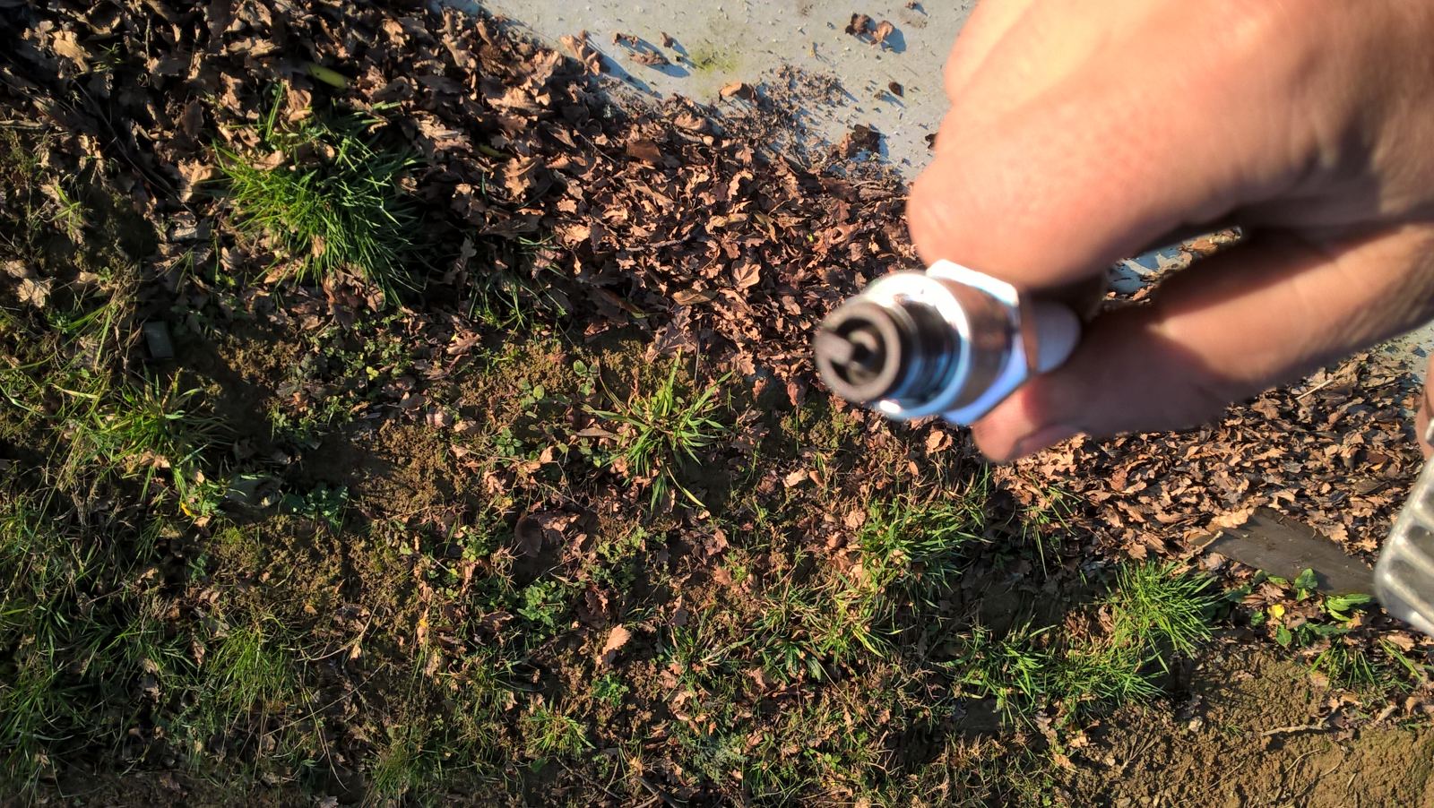

Patrice-méca-custom Posté(e) le 29 décembre 2016 Auteur Signaler Partager Posté(e) le 29 décembre 2016 Salut Cédric . Hier il m en est arrivé une bonne . Pour répondre à la Question je roule avec pompe a huile. Hier en roulant avec le scout , je n avais pas vu que la durite d huile était parti côté allumage. Ce qui devait arrivé .... arriva : j'ai serré. Aujourd'hui j'ai démonté pour voir l'état... Le piston a pas mal Mangé. Je pense qu'il est récupérable. Segment Hs. Ma bougie (neuve) B9 est orange brique légèrement blanc . Le carburateur est un Phva de 16 Gicleur 75. Pour la prise d'air théoriquement s'il y en a une alors elle serait au niveau carburation car j'ai fait changer le vilebrequin, les roulements et les joints spi. Demain je poste des photos du piston pour que tu puisse me dire ce que tu penses de l'état, photos de la bougie , du carburateur . Maintenant je dois m occuper de remettre le haut moteur correct pour pouvoir continuer nôtre recherche. Lien vers le commentaire Partager sur d’autres sites More sharing options...

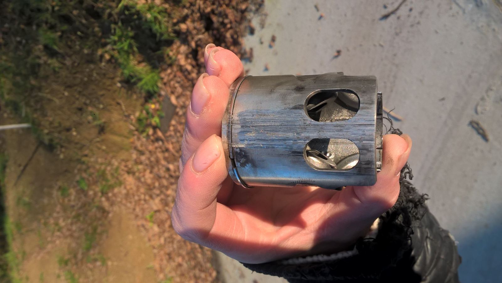

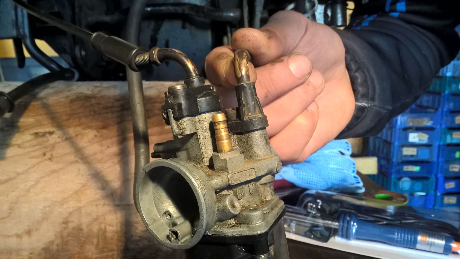

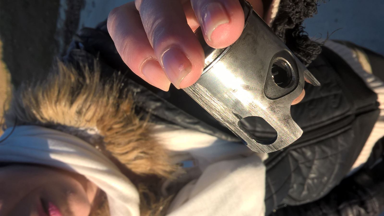

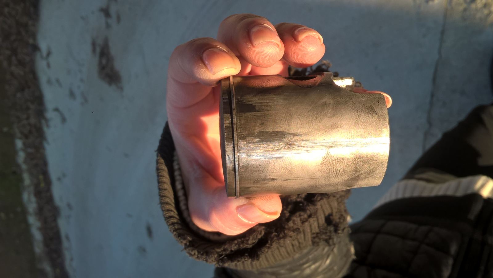

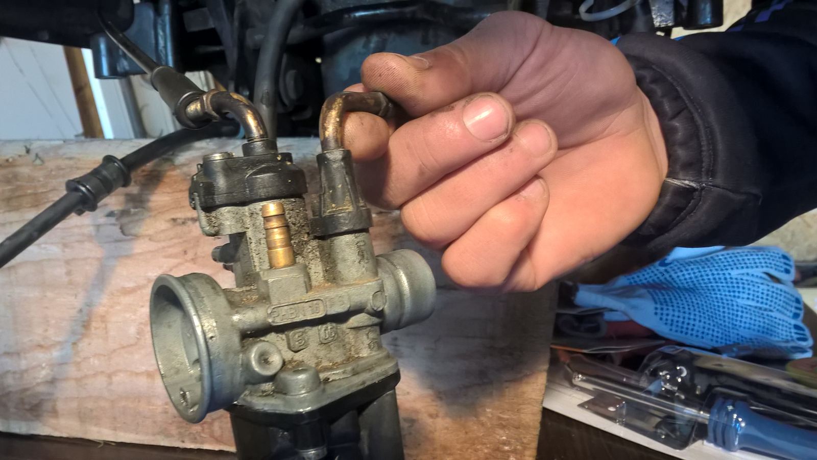

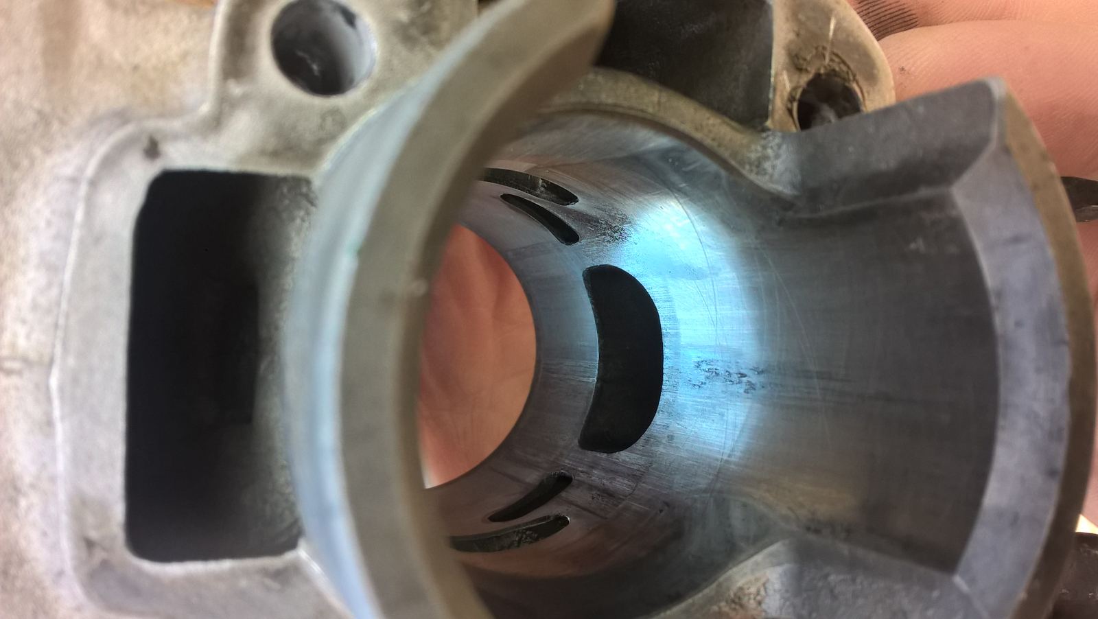

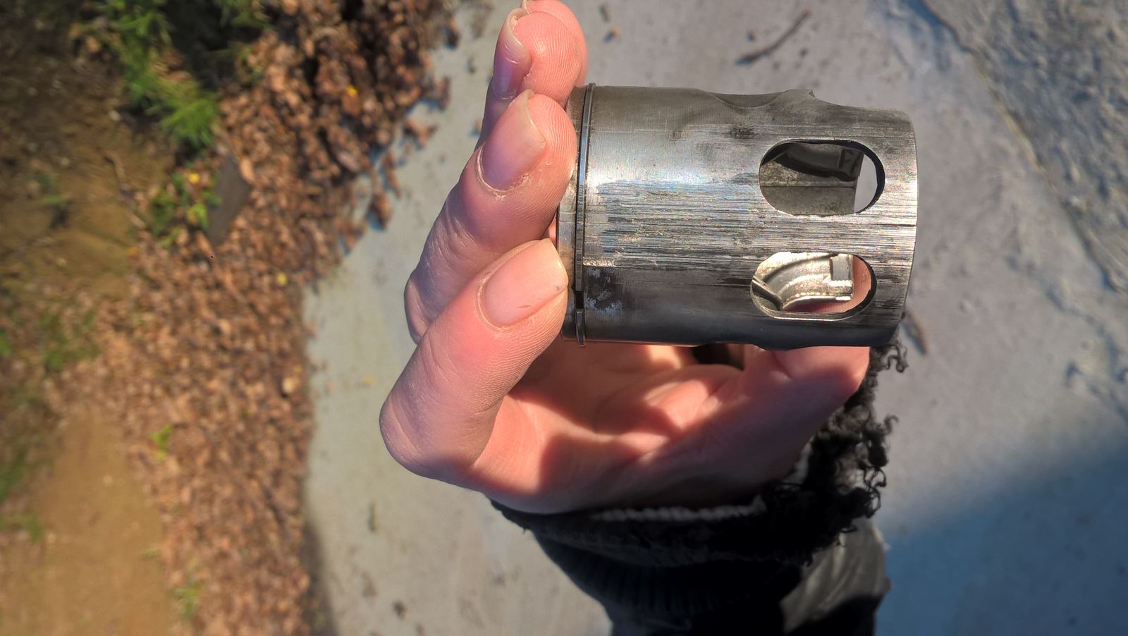

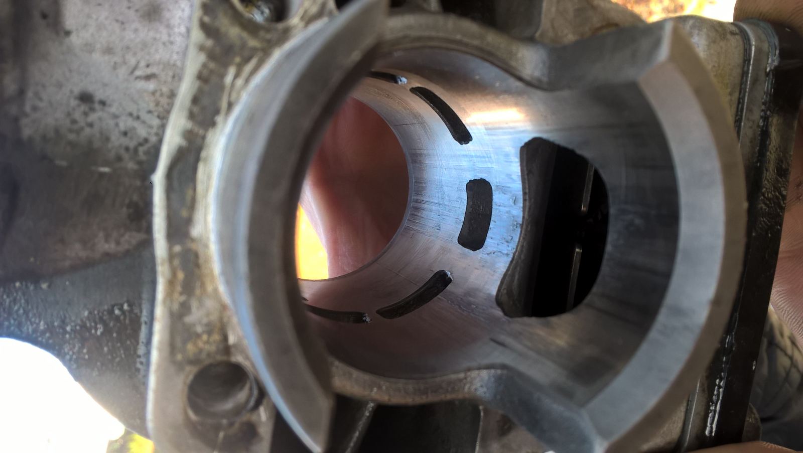

Patrice-méca-custom Posté(e) le 30 décembre 2016 Auteur Signaler Partager Posté(e) le 30 décembre 2016 Salut Cédric . Exact je suis d'accord avec toi . Je pense tourné au mélange à l'avenir. Eh bien j'ai démonter hier. C'est le piston qui a le plus pris . A mon humble avis c'est récupérable avec un segment neuf . et un ponçage fin . Qu 'en penses tu ? Voici les photos Ici Nous sommes sur la Partie arrière du piston : le plus abîmé. J'ai réussi a retirer le segment sans difficultés, la gorge du segment n'est pas écraser. Voici le cylindre voilà Cédric je te laisse apprécier. Sinon je joins aussi une photo de la bougie , du carburateur : correction c'est un PHBN. Lien vers le commentaire Partager sur d’autres sites More sharing options...
cedric62 Posté(e) le 30 décembre 2016 Signaler Partager Posté(e) le 30 décembre 2016 si ta une rayure que tu sen au doigt c poubelle pour le cylindre le piston lui c sur poubelle direct. Lien vers le commentaire Partager sur d’autres sites More sharing options...
