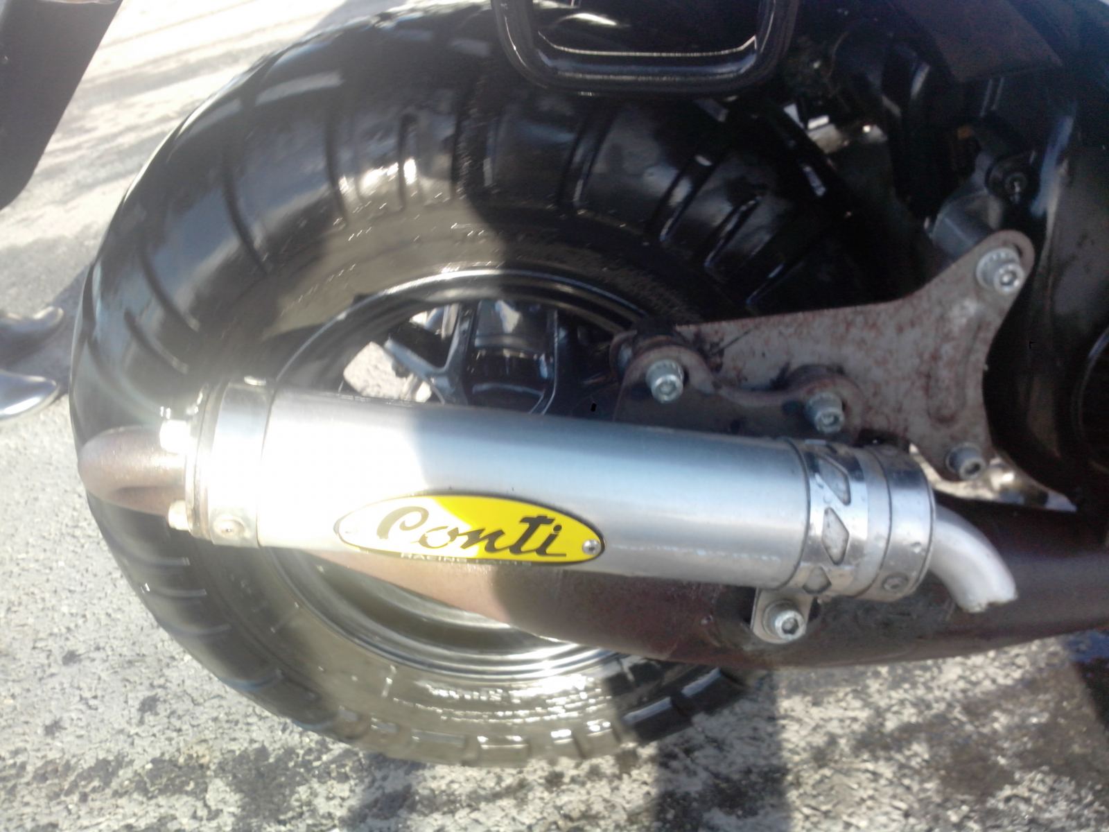

Salut  , pour monter à 100 km/h faudrait un kit 70 ( je vois pas d'autre solution en scoot )  , si ton carburateur est déjà 17,5 tant mieux  , si il est encore de 12 ben essaie de t'arranger avec ton père (?) pour prendre un 17,5 sinon  ça sert à rien de mettre le kit , puis l'idéal serait un pot Yasuni R , après je sais pas comment est ton pot conti , tu pourras envoyer une photo ?

Le carburateur est d'origine, mon père ne veut pas y toucher et ne voudra pas (il est persuadé que ça consomme énormément et je n'arriverai pas à le faire changer d'avis), pour le pot Conti il a été installé par un ancien propriétaire donc je ne sais rien sur ça à part qu'il a été débridé par l'ancien proprio, pour un kit c'est dead d'avance avec mon père, je pensais changer le pot mais je ne sais pas trop lequel prendre pour gagner un peu de vitesse (je le débriderai) et qui s'accorderai au mieux avec mes galets Leo Vince 4,3 grammes. PS : Mon objectif n'est pas d'atteindre du >100 km/h (j'ai précisé «si possible») mais au moins du 90, je t'envoie une photo de mon pot Conti, il fait un peu usé (comme de l'effet de rouille) mais il marche très bien, la photo date de quand j'ai été nettoyer le scoot dons si il y a des traces sur le sol c'est normal on appelle ça de l'eau XD.

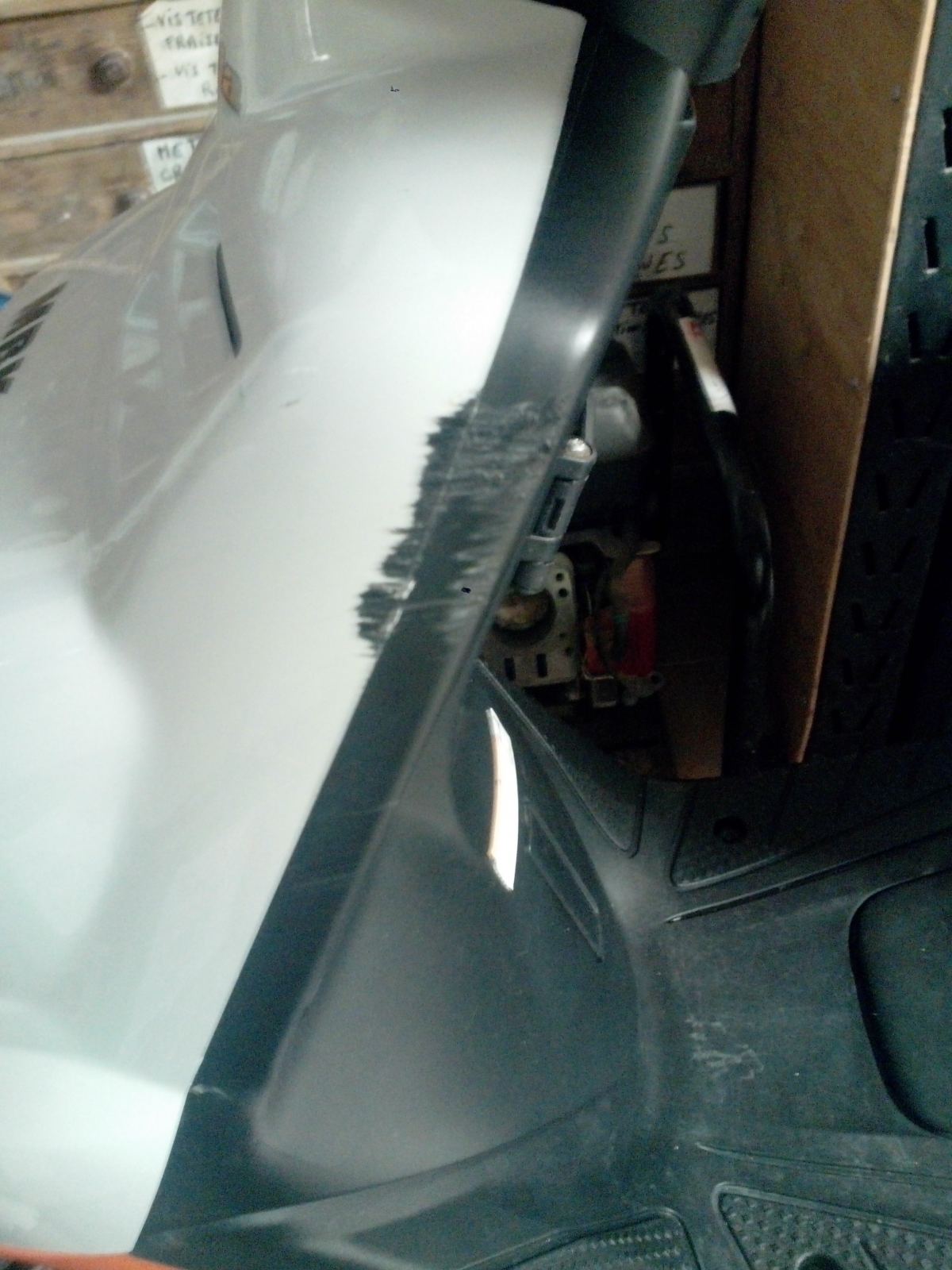

Ok, merci pour tes réponses, aurais-tu une idée pour faire disparaître un peu ça suite à une chute du scooter par l'ancien propriétaire ?

tu ponce tu mastique tu peint

Ah ok , ben comme on l'a dit en dessous ben voilà impossible d'augmenter la vitesse sans changer le carburateur c'est la base (:
En revanche le pot est bon , mais voilà quoi tant que tu changes pas le carburateur tu peux rien faire ;(  j'étais dans la même galère mais  pire , mon père voulais que j'attende 2 ans pour le débrider ( d'ici la j'aurais changer de moto )  du coup je faisais du 25 km/h dans la cote maximum  ...
