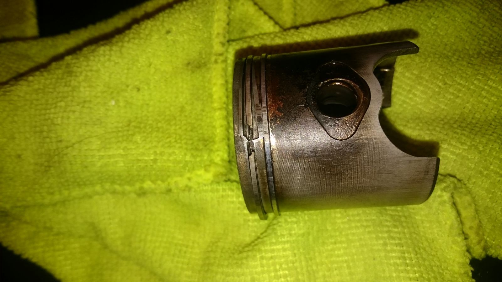

vins1504 Posté(e) le 6 février 2017 Auteur Signaler Posté(e) le 6 février 2017 Slt j'ai démonté le cylindre j'ai remarqué une usure pas normal sur le piston mais je doute que ce soit lui qui m'empêche de démarrer ?
fred82000 Posté(e) le 6 février 2017 Signaler Posté(e) le 6 février 2017 je ne sais pas combien a ton cylindre mais deja tu peux changer le piston a tu santi ou vue des trace sur le cylindre
vins1504 Posté(e) le 6 février 2017 Auteur Signaler Posté(e) le 6 février 2017 Slt ba il y a le segment du haut qui a ronger celle du bas mais pas de décalage j'ai contacté que le segment du bas etais bloqué dans la fente il ne bouge quoi !! J'ai changé le kit complément à voir 2 ou 3000KLM c'est pas énorme !?
fred82000 Posté(e) le 6 février 2017 Signaler Posté(e) le 6 février 2017 cest quoi comme kit que tu a que faire si peux cest pas énorme je trouve tout avais bien ete monter et verrifier au montage
vins1504 Posté(e) le 6 février 2017 Auteur Signaler Posté(e) le 6 février 2017 (modifié) Black trophy et c'est le 2iem piston 70cc et mes réglage était bon bougie marron vario nikel va comprendre après c'est vrai que je tire dessus et je ne le laisse surment pas assez chauffé Modifié le 6 février 2017 par vins1504
