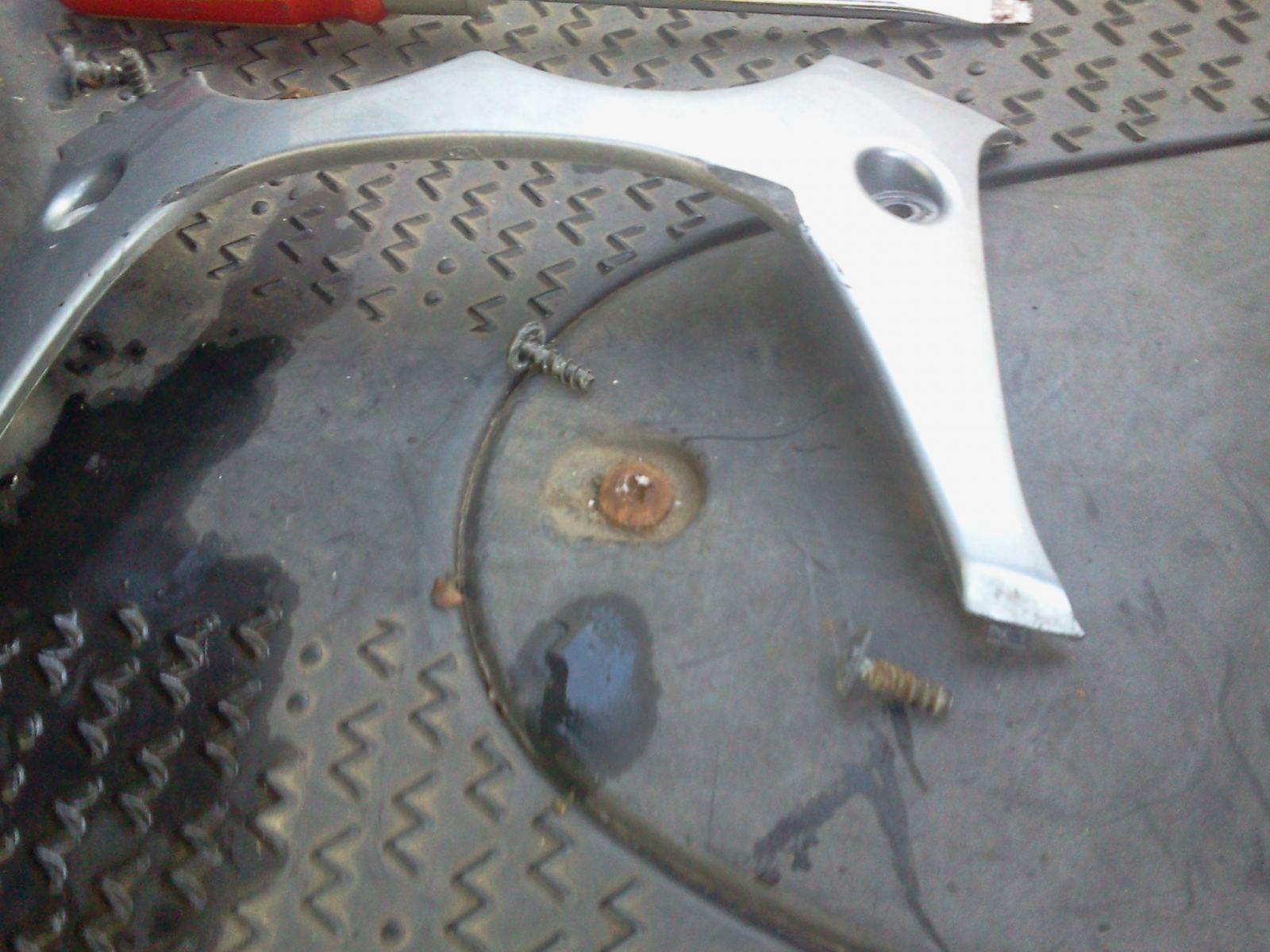

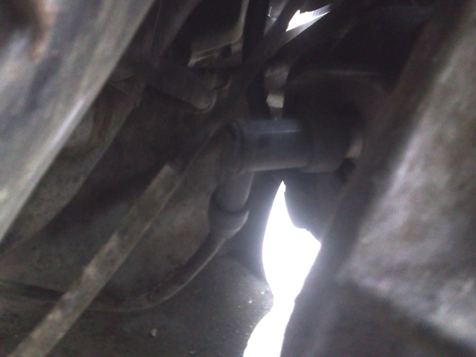

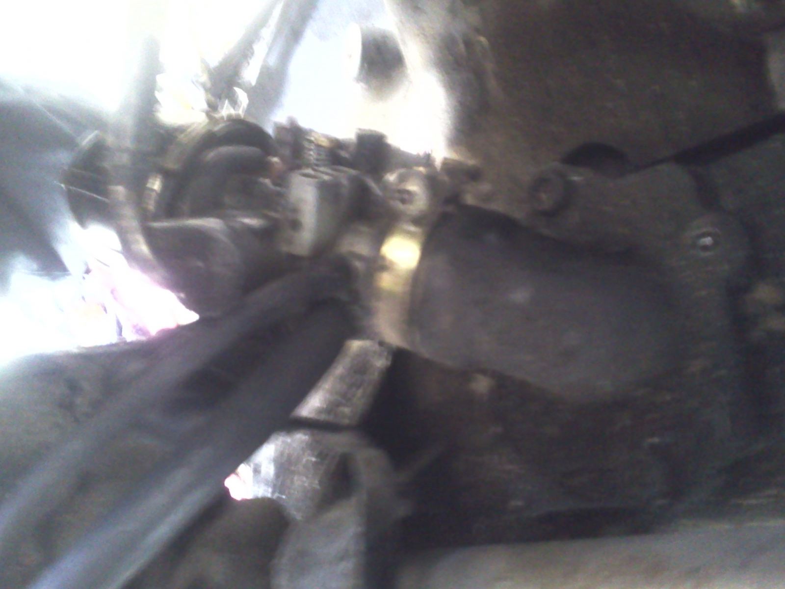

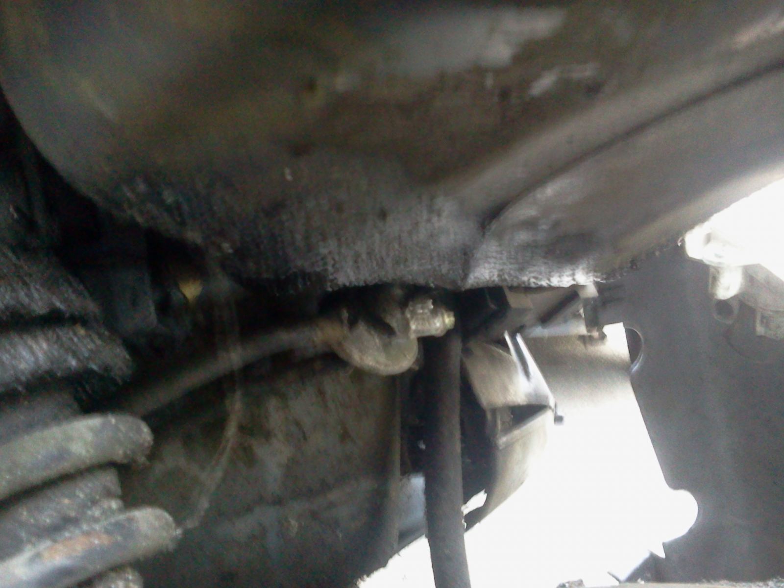

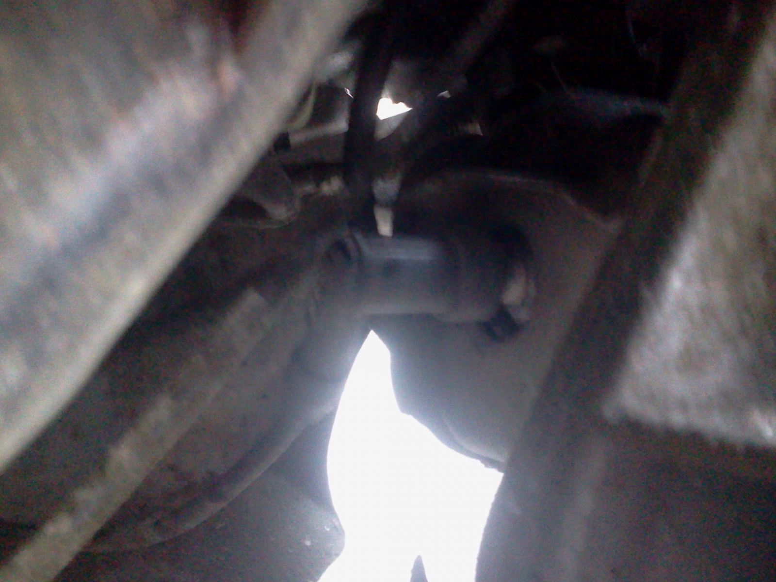

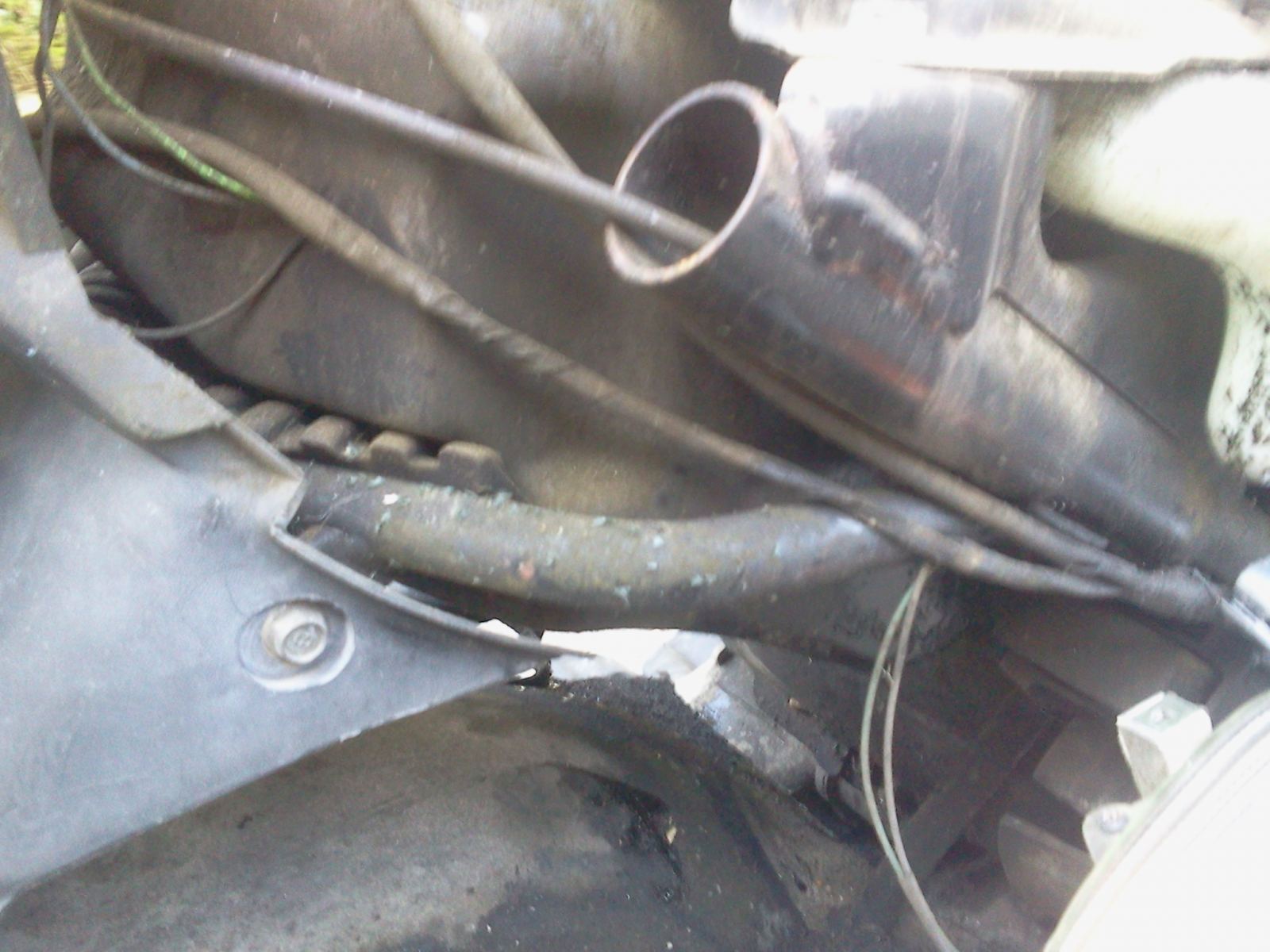

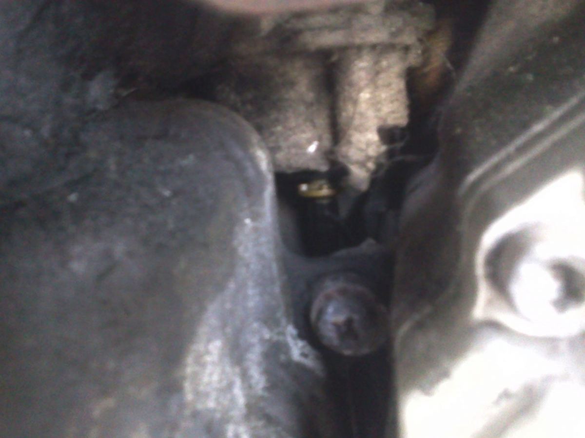

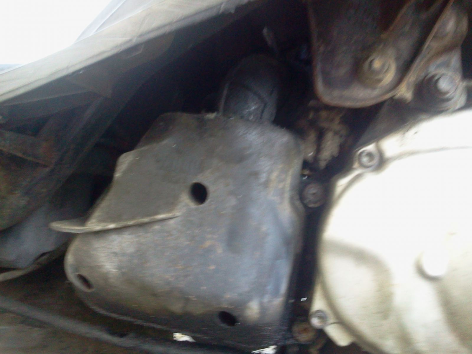

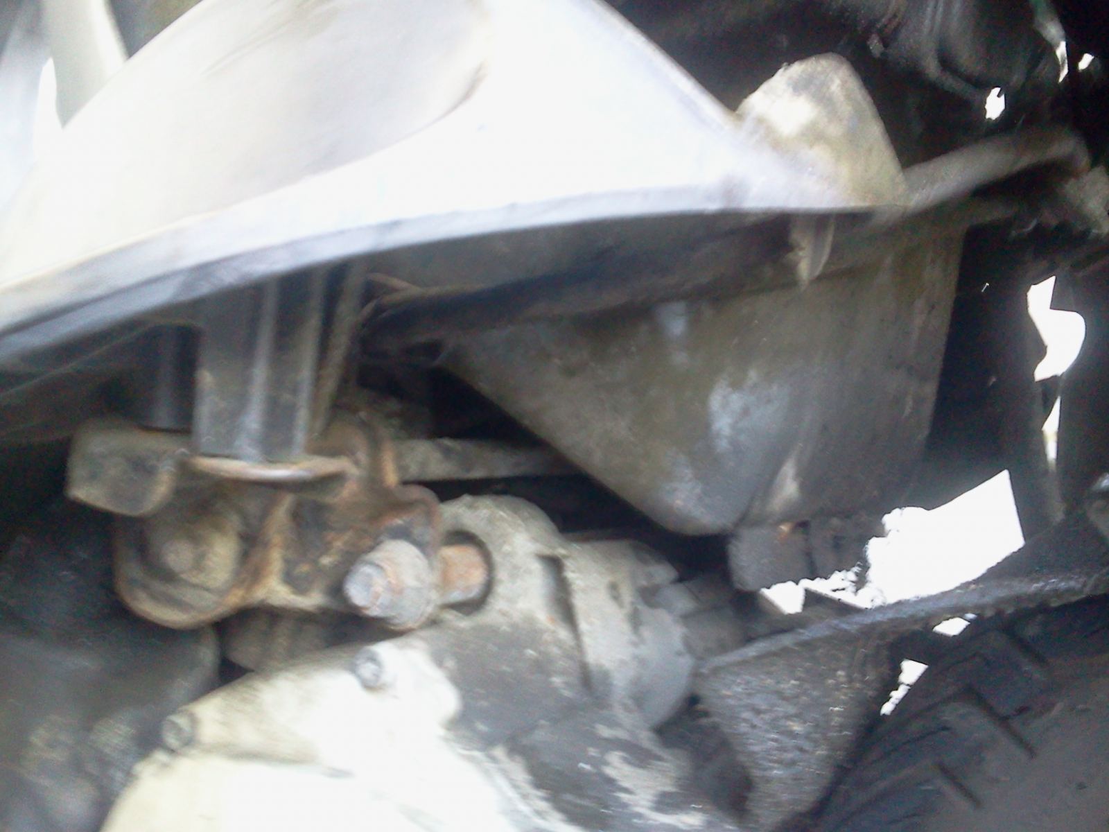

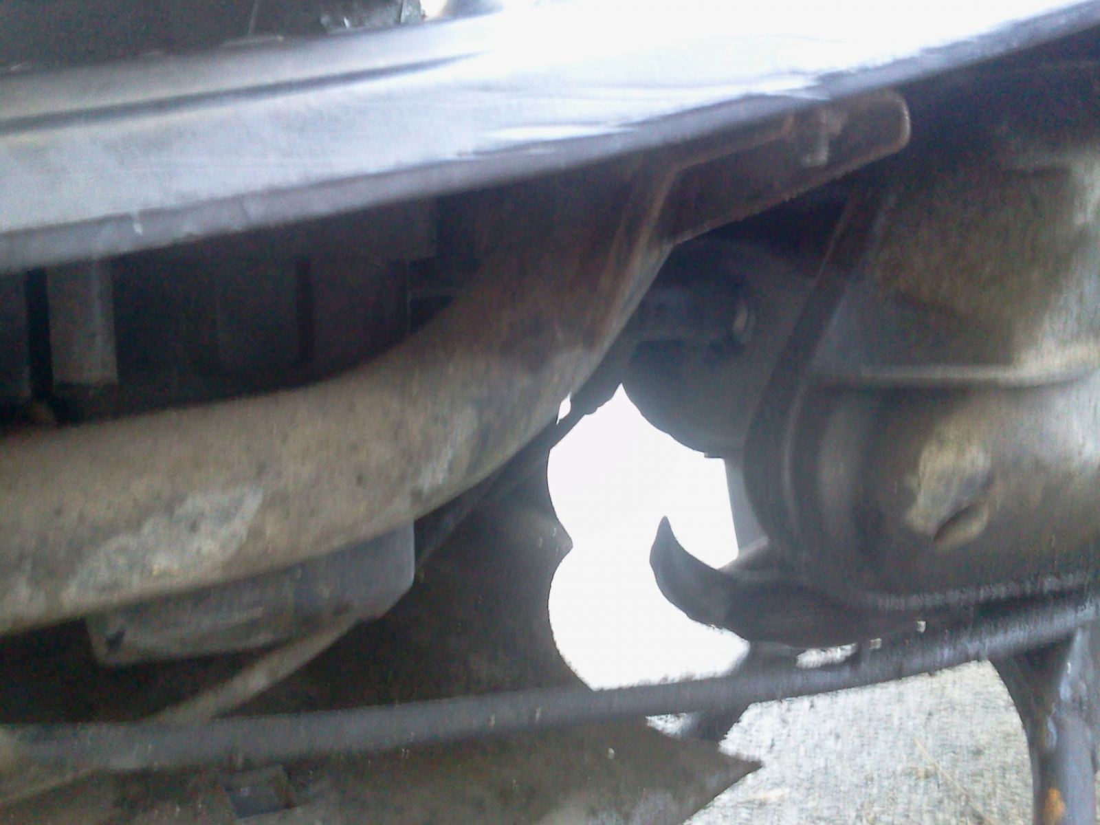

je suis vraiment débutant dans ce milieu. Je retrouve fréquemment sous mon scooter des taches, à l'odeur je pense que c'est de l'essence. On m'a indiqué qu'il s'agissait d'un problème de carbu. Du coup j'ai démonté les protections pour regarder de plus près et voici ce que j'ai vu, le fait est que je n'arrive pas à localiser le carbu bien qu'ayant vu des photos sur le net... J'ai pris des photos.
En démontant j'ai remarqué ce flexible  que l'on voit sur la première photos, et bien il est relié à rien, il ressort dans le vite (des deux côtés)
Si vous avez un peu de temps à m'accorder pour m'indiquer ou il se trouve et comment gérer ce problème,
merci et bonne soirée

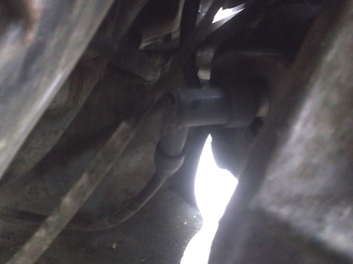

Salut,

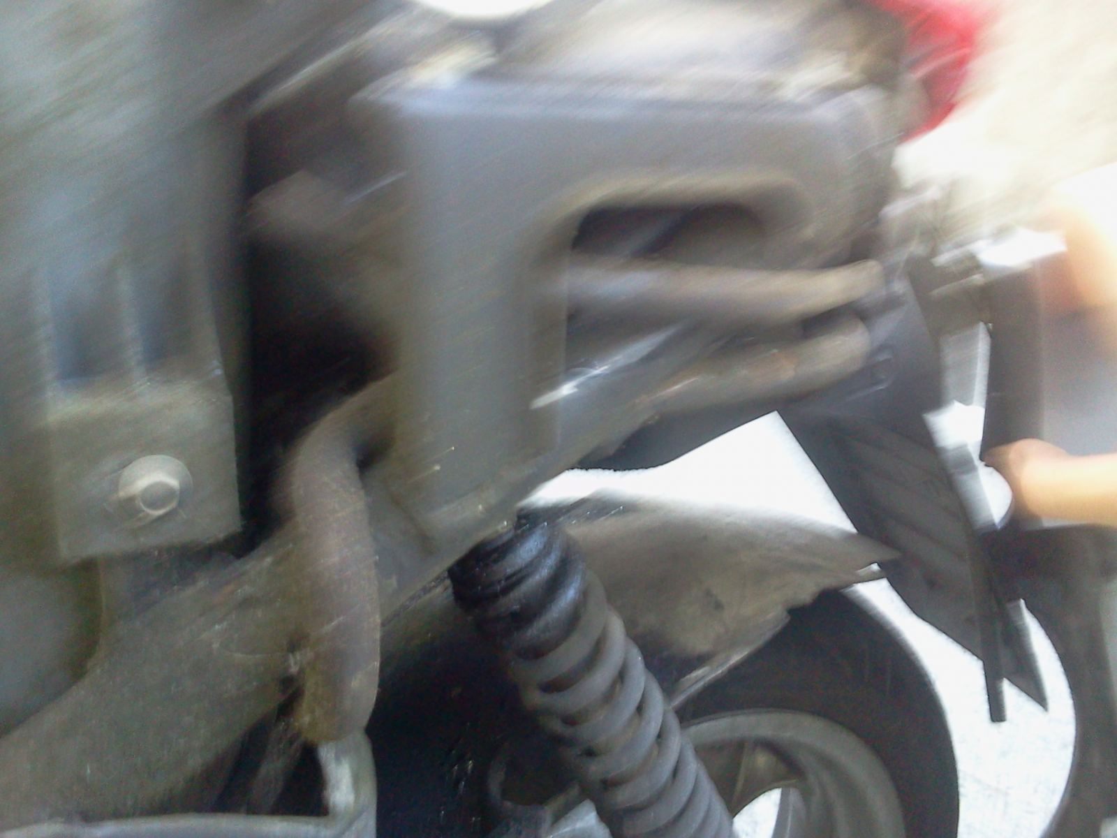

merci pour la réponse, sur la 3e photo, donc tu parles du gros bloc noir au milieu ou le blanc à droite,
désolé pour ma vulgarisation et merci pour l'aide
il y a 46 minutes, sinkhole a dit :
Salut,
tu vire ton siege qui risque de te genet et je parle du bloc noir qui a troix trou comme tu dit

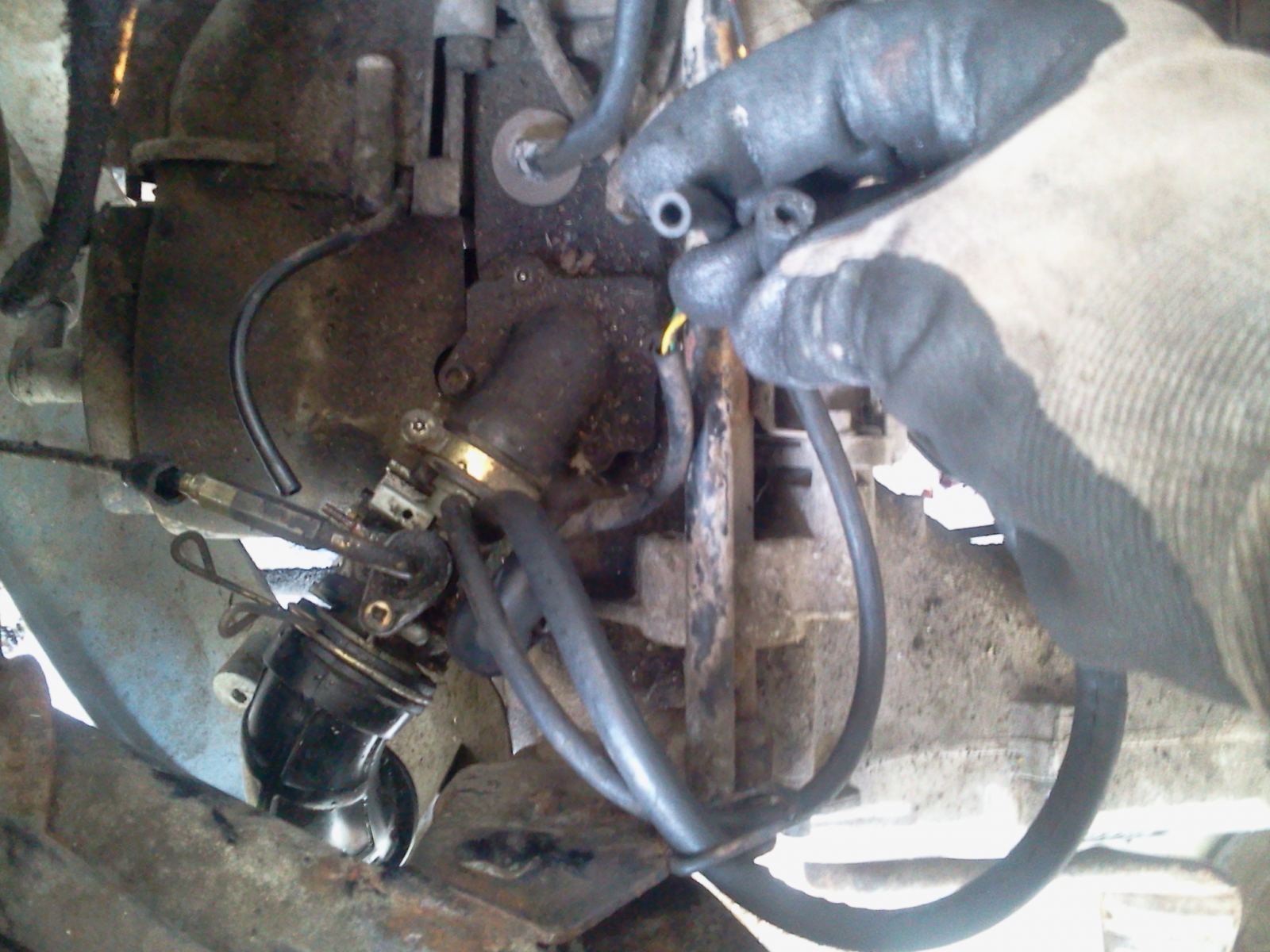

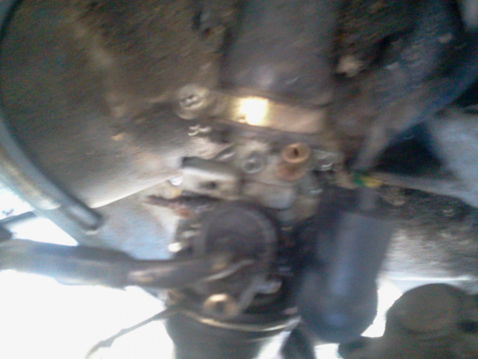

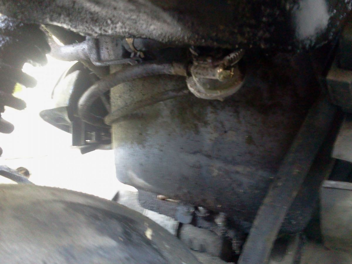

Du coup j'ai démonté la boîte à air, puis le carbu ect. comme un débutant, quand je l'ai remonté j'espère ne pas l'avoir plus encrassé qu'autre chose, car dans la cuve je le trouvais propre.

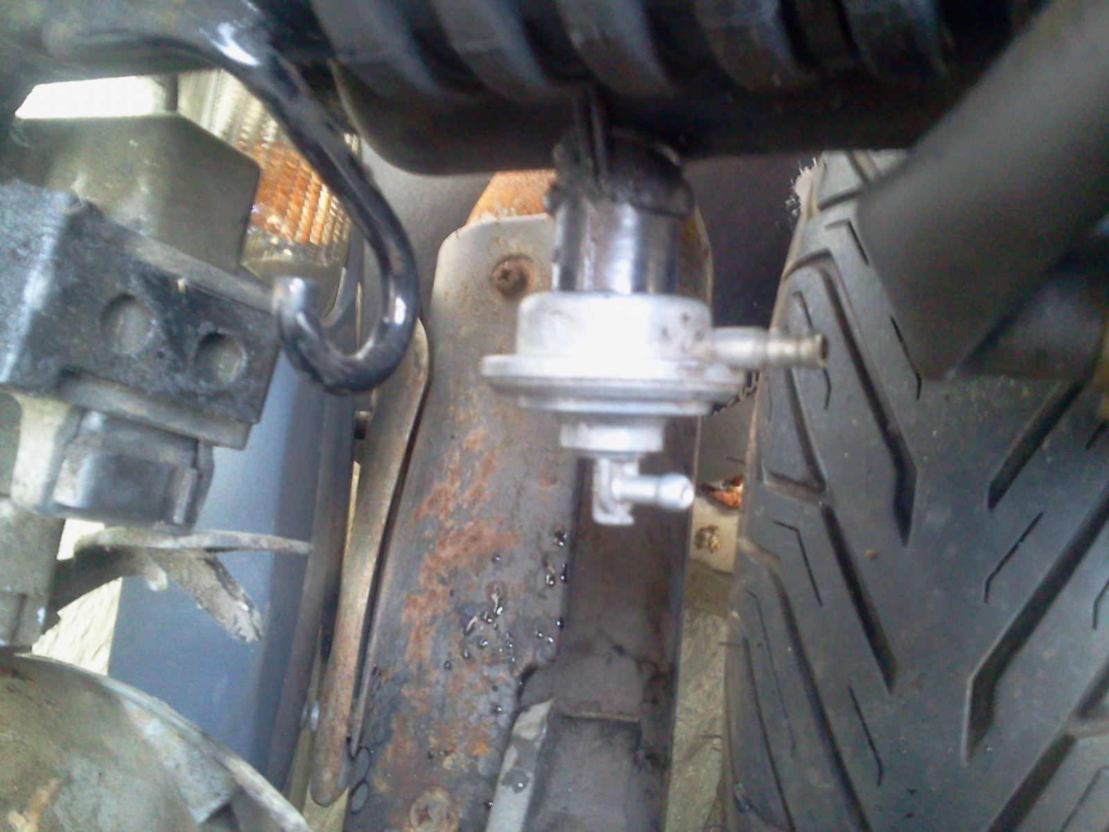

Et je remonte puis vu que le siège était enlevé. Je met de l'essence et là ... BAM Je vois que l'essence coule en réalité du robinet d'essence! (donc en fait mon problème n'avait rien à voir avec le carbu ) . Si j'ai bien compris c'est l'étanchéité entre le robinet et le réservoir qui est pas bon. J'ai donc mis un collier pour voir si ça limitait, ça limite un peu l'écoulement..
Mon soucis est maintenant que j'ai 2 durites sur mon robinet, les 2 vont sur le carbu, et je ne sais plus dans quel sens il faut les brancher. Elles font le même diamètre intérieur j'ai l'impression. JE vous joint des photos.
D'ailleurs pour le problème d'étanchéité vous me conseillez de faire comment? Changer le robinet? Le réservoir? Mettre du ruban d'électricien autour du robinet pour augmenter son diamètre et donc son étanchéité? Serrer comme un dingue un collier en métal? (ce que j'ai fait mais celui ci arrête de serrer au bout d'un moment..)

tes durite on pas le meme diamettre
alors en haut ton essence en bas ta dépression
la plus grosse durite celle qui et devant le carbu et ton essence
pour ta fuite a voir que le réservoir sois pas abîmer
Merci pour la réponse super rapide!
donc si j'ai bien compris sur le robinet je branche la grosse durite en haut et le petite durite en bas? (par rapport à la photo)
les deux durites vont sur le carbu au presque même endroit je comprend pas trop
