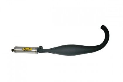

Keewaytunning Posté(e) le 20 février 2017 Signaler Posté(e) le 20 février 2017 Bonjour a tout voila jai commander un pot conti chr mais je ne vois pas comment le monter actuellement sur ma 103 vogue jai un pot boudin fixe avec des vis sa sera pareil avec celui la ?? merci de vos réponse
0 fred82000 Posté(e) le 20 février 2017 Signaler Posté(e) le 20 février 2017 salut si je me trompe pas sa sera montage par rotule cotes cylindre et par une pate que tu fixera au cadre cest tout simple pense a bien le débrider avant montage et a bien augmenter ton gp pour pas serrais le moteur
0 Eroan Posté(e) le 22 février 2017 Signaler Posté(e) le 22 février 2017 Le 20/02/2017 at 14:11, fred82000 a dit : si je me trompe pas sa sera montage par rotule cotes cylindre et par une pate que tu fixera au cadre cest tout simple C'est bien ça oui. Aucune difficulté, ça se fait très facilement, à l'époque tout le monde avait ça
0 fred82000 Posté(e) le 22 février 2017 Signaler Posté(e) le 22 février 2017 il y a 1 heure, Eroan a dit : C'est bien ça oui. Aucune difficulté, ça se fait très facilement, à l'époque tout le monde avait ça merci de me l'avoir confirmer depuis le temps que jai plus toucher a une mob je me souvener plus trop
0 Keewaytunning Posté(e) le 25 février 2017 Auteur Signaler Posté(e) le 25 février 2017 merci beaucoup pour votre aide pot installer sa wouat
