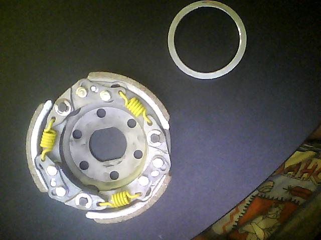

0 Thomas83 Posté(e) le 20 mars 2012 Auteur Signaler Posté(e) le 20 mars 2012 un carburateur de 21 c'est le top cornet car ton kit doit respirer est galet 5 gr ca leve facile avec un carburateur de 21 est un embrayage pour mieux accrocher j'ai régler la même configuration sur le scoot de mon frere full Stage6 salut =p sa léve pas tout seul avec les 5 gr , il me faut des galet de combien ? il y a un truc bizarre j'ai un embrayage dans mon garage du genre motoforce racing et il passe dans la cloche d'origine mais pas quand je mais les ressort pourtant sa devrait serrer les mâchoire et la non =o
0 Bubulle Posté(e) le 20 mars 2012 Signaler Posté(e) le 20 mars 2012 salut =p sa léve pas tout seul avec les 5 gr , il me faut des galet de combien ? il y a un truc bizarre j'ai un embrayage dans mon garage du genre motoforce racing et il passe dans la cloche d'origine mais pas quand je mais les ressort pourtant sa devrait serrer les mâchoire et la non =o c'est pas un embrayage qui se regle la tention de ressorts avec une vis?
0 Thomas83 Posté(e) le 20 mars 2012 Auteur Signaler Posté(e) le 20 mars 2012 c'est pas un embrayage qui se regle la tention de ressorts avec une vis? tien j'ai des photos ;)
