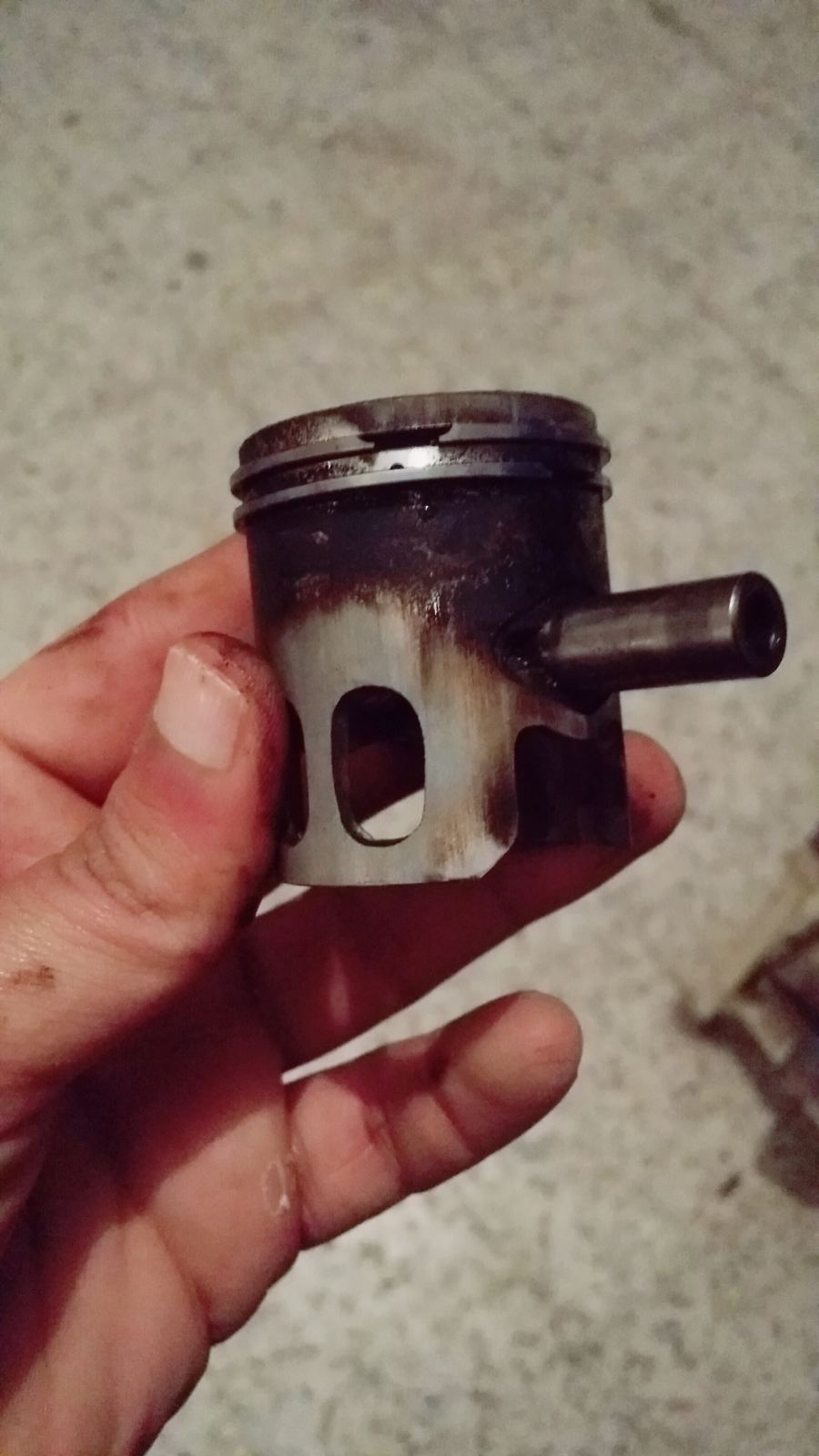

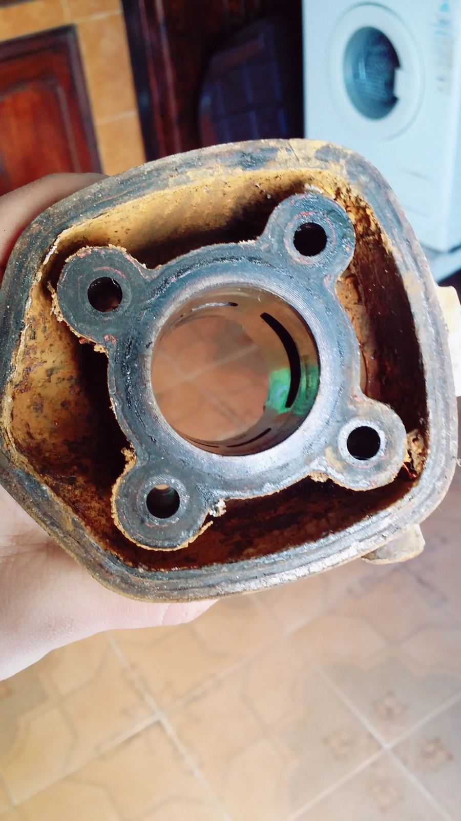

Salut tout le monde:D je possède une mbk nitro 50 cc tt d'origine, hier jai démonté le moteur pour mettre un nouveau piston et j'ai trouvé que le cylindre il etait tout rouillé a l'interieur svp ya t il un moyen pour le nettoyer ? et est ce que je peux garder ce piston ? :rolleyes: merci

Salut, un petit nettoyage ne fera pas de mal en effet, essaie avec de l'essence !
Pour le piston nettoie le aussi et vois s'il a des traces, ça peut être récupérable...
Pour la rouille dans le circuit d'eau ,essaye de gratté avec une petite brosse métallique ,sinon un petit conseil si tu veut pas que sa rouille de nouveau ,pense a changer ton liquide de refroidissement au moins une fois par an .
