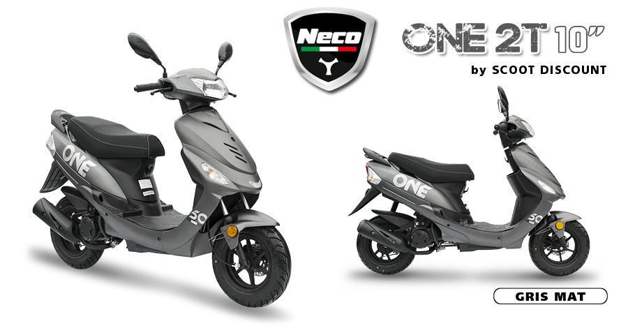

Bonjour à tous et toutes ,
j'ai mon scooter depuis le mois d'octobre 2016 c'est un tout nouveau et c'est mon premier .
je me demandé comment il fallait procédé pour le débrider car il ne fait que du 25 km / heure et je voudrais le faire monter vers 40 / 45 kilométre par heure mon copain s'y connait en mécanique donc je préfére que ce soit lui qui le fasse que de payer une somme exorbitante chez un garagiste merci d'avance de votre aide
mon scooter c'est un Neco one 2 T 10 " (voir photo)
