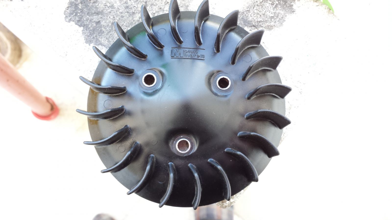

Ilyes.kr Posté(e) le 12 mars 2017 Auteur Signaler Partager Posté(e) le 12 mars 2017 (modifié) il y a 12 heures, jimmy10 a dit : c'est la volute de refroidissement qui fait ça , derriere le cache allumage , le ventilo , regarde si y pas une ailette de cassé , le mien aussi fait ce gende de bruis et c'est depuis que j'ai monté une volute d'ovetto sur mon bw's c'est rien Salut, bon pour la turbine, elle est en très bon état et rien n'est cassé. il y a 11 heures, CustomBoG a dit : Salut, Ce que dis Jimmy est possible, mais pour moi la turbine d'aspiration d'air est en plastique, alors que ilyes dis un bruit métallique..... Regarde l'axe de kick, on sais jamais. Regarde si il y a pas un truc en métal dans le pot, et regarde ta béquille centrale, si elle touche pas quelque chose en métal, on sait jamais. Bonne chance pour l'axe de kick j'ai vérifié et tout est bon, même j'ai changé les galets et bien nettoyer le variateur et les trucs de démarreur devant le variateur.. à propos la béquille elle touche dans la cale plastique donc il n y a pas de problème.. mais pour l'échappement j'ai pas compris comment je peux faire la vérification ? mais je ne pense pas que le bruit viens de l'échappement. En tout cas, ce soir je vais faire une vidéo peut être vous écoutez mieux le bruit .. Modifié le 12 mars 2017 par Ilyes.kr Lien vers le commentaire Partager sur d’autres sites More sharing options...
