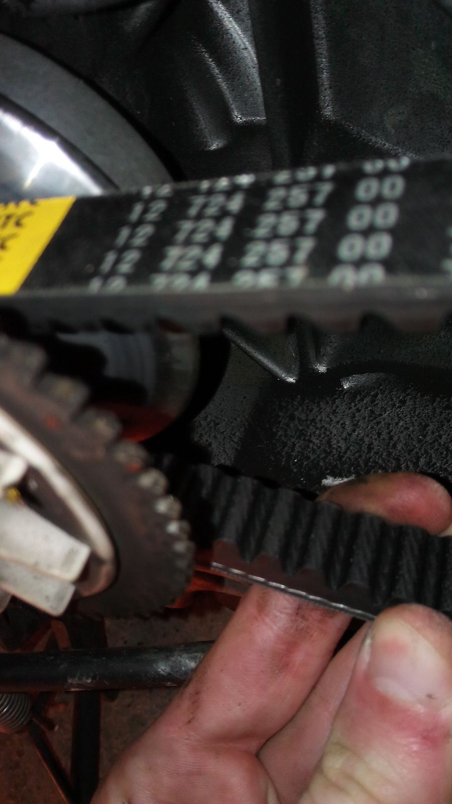

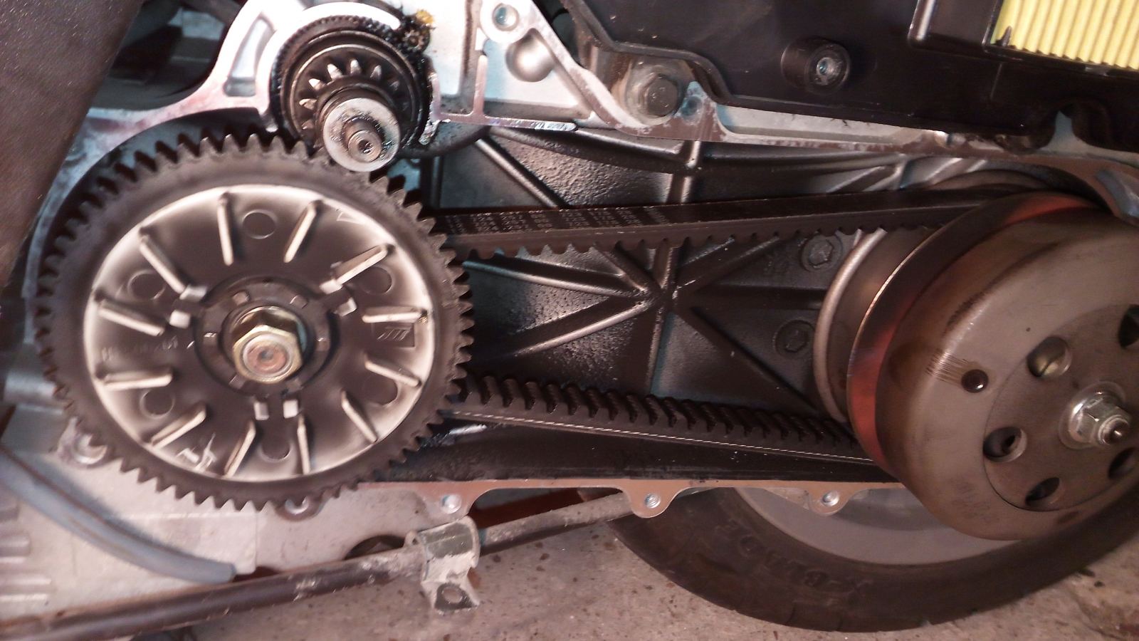

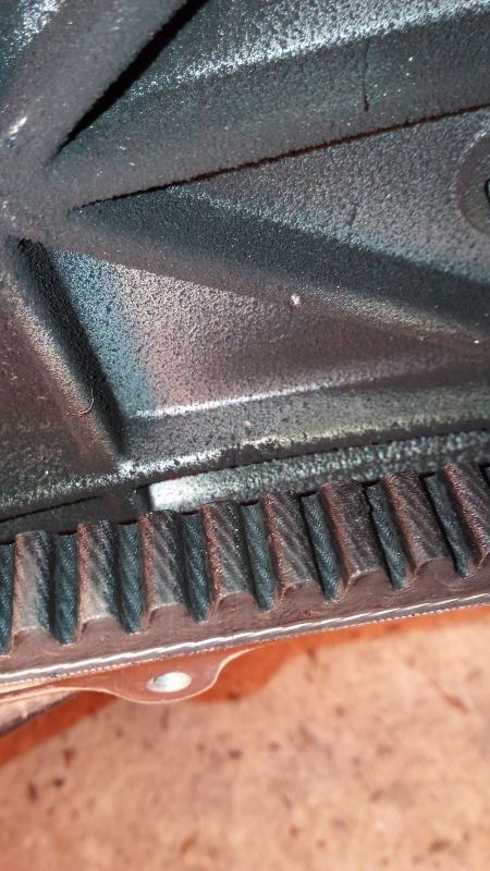

Invité Posté(e) le 21 mars 2017 Signaler Partager Posté(e) le 21 mars 2017 c'est ce que tu as dit que tu devra voir si tu as un doute mais nous des photos Lien vers le commentaire Partager sur d’autres sites More sharing options...
Sam332 Posté(e) le 21 mars 2017 Auteur Signaler Partager Posté(e) le 21 mars 2017 ZaJ'ai démonté le carter mais ce qu'il y a dedans dépasse mes compétences je vous ai joins 3 photos dites moi votre point de vue @Barry Lien vers le commentaire Partager sur d’autres sites More sharing options...
fred82000 Posté(e) le 21 mars 2017 Signaler Partager Posté(e) le 21 mars 2017 si tu as un mettre tu peux messuré ta courroie voir quel fasse pas moi de 16,5 si plus bas que 16 min tu sera bon pour la changer Lien vers le commentaire Partager sur d’autres sites More sharing options...
