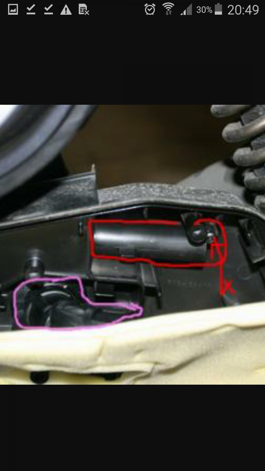

c'est dans t'as boîte à air
Enleve là "cheminé"rouge et regarde la partie violette c'est une entrée d'air agrandi la ou perce
