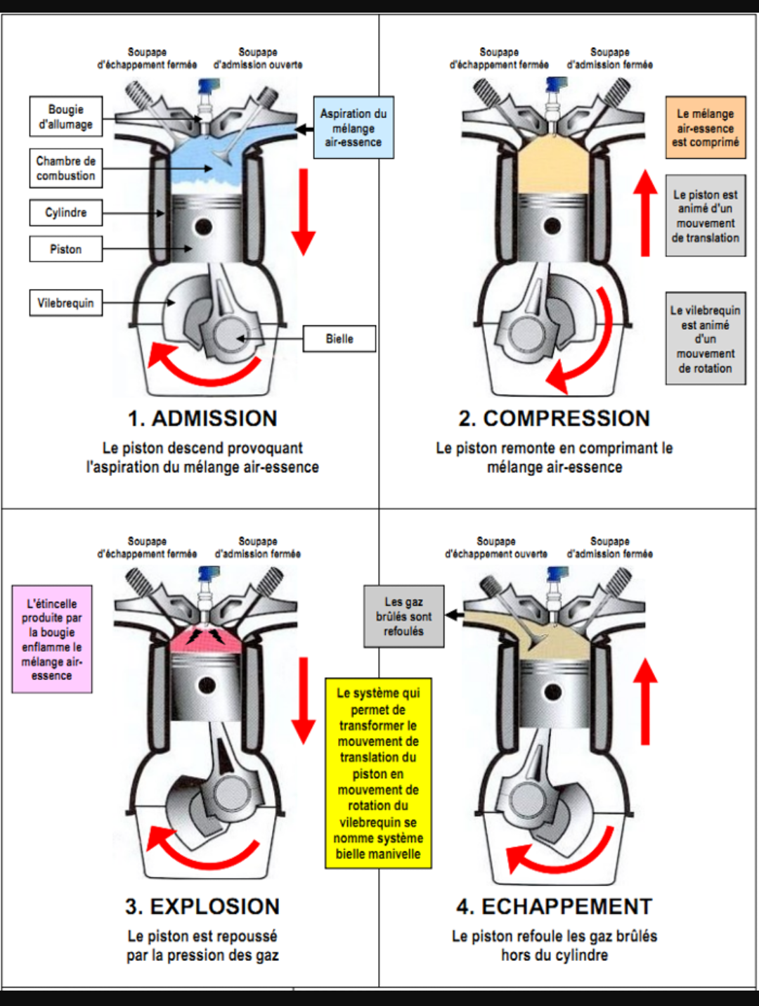

dossier Principe de fonctionnement du 4t (1)
On parle de 4t car son cycle se fait en 2 aller retour de piston soit 720 degrés de rotation vilebrequin qui se décompose en 4 étapes :
L'admission
Compression
Explosion détente
Échappement
Étape 1
L'admission
Durant l'admission la soupape d'échappement est fermée et la soupape d'admission est ouverte ,le piston descend faisant ainsi une dépression aspirant le mélange air essence venant du carburateur
Étape 2
La compression
Durant cette étape toute les soupapes sont fermées rendant la culasse hermétique  le piston remonte et comprime le mélange gazeux . Cette compression eleve la température du mélange à 300 degrés
Étape 3
Explosion détente
 Quand le piston arive au pmh l allumage via la bougie se produit provoquant l'inflammation du mélange gazeux il en résulte une élévation de la pression et de la température poussant le piston qui descend au pmb à ce moment les soupapes sont toujours fermées.
Étape 4
L échappement :
La soupape d'échappement s'ouvre et le piston en remontant pousse les gazs brûlés par la soupape d'échappement  qui est  ouverte.
Il convient d'ajouter que ceci est theorique car pour des raisons de rendement des notion de retard et d'avance  au ouverture et au fermeture des soupapes sont en réalité incluse ainsi qu'une avance à l allumage.
Également il faut préciser que les soupapes et le piston évoluent dans un même endroit à des moments donnés nous diront alors que c'est un moteur à interférences.

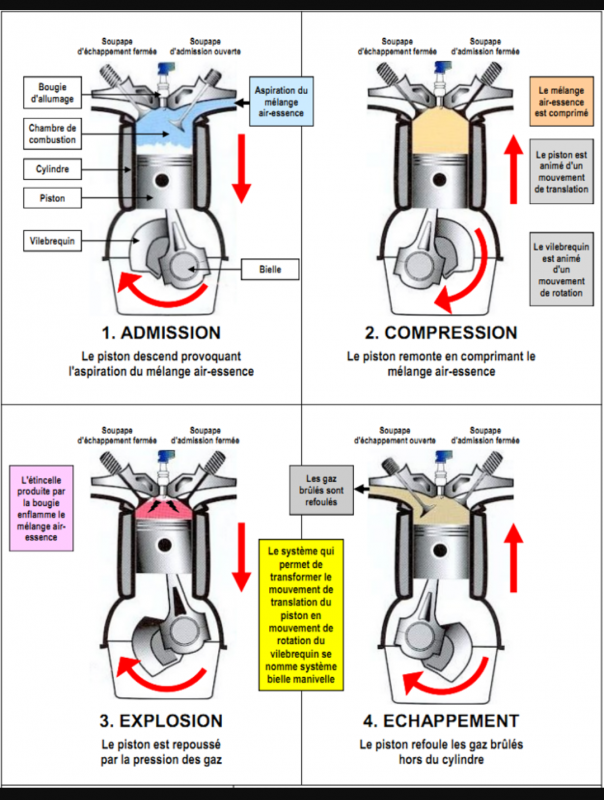

Le 31/03/2017 at 15:18, Barry a dit :
L'admission
Compression
Explosion détente
Échappement
Étape 1
L'admission
Étape 2
La compression
Étape 3
Explosion détente
Étape 4
L échappement :
