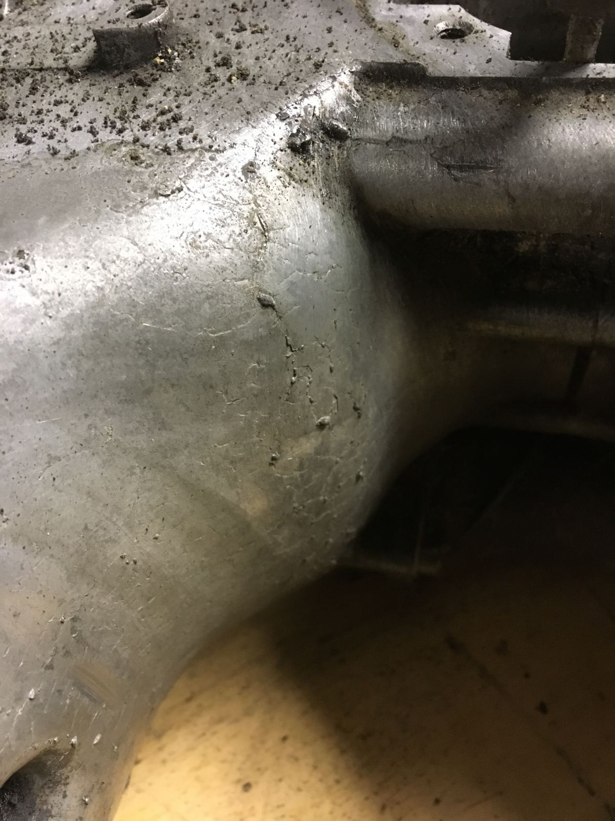

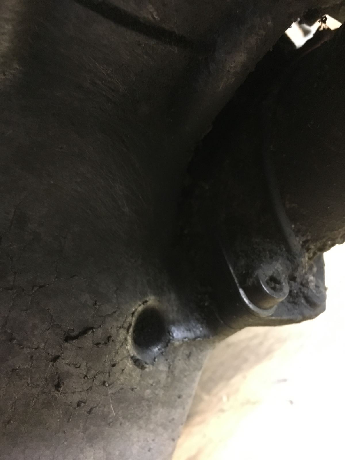

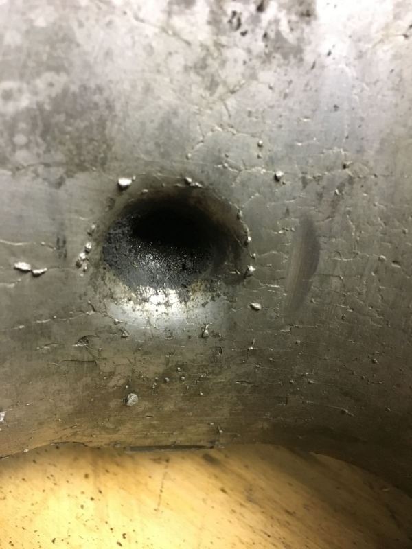

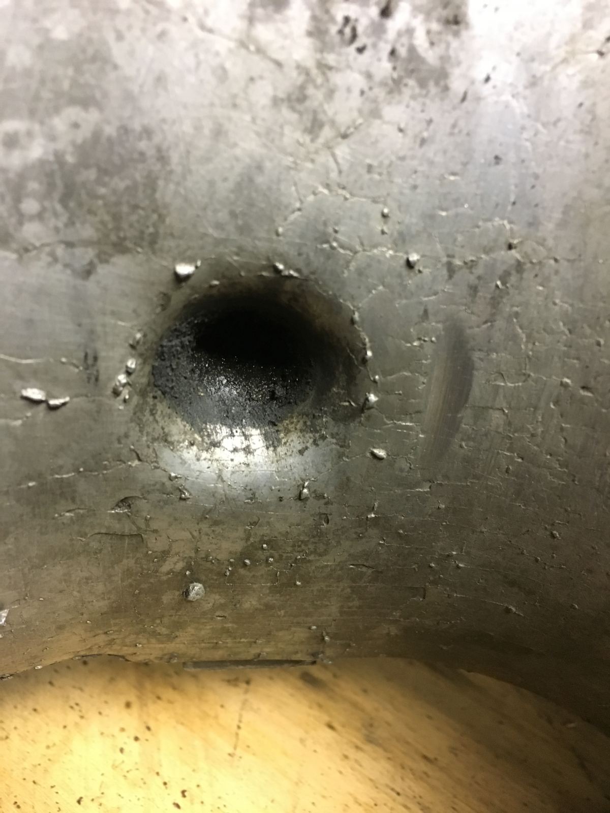

Morimi Posté(e) le 26 avril 2017 Signaler Posté(e) le 26 avril 2017 (modifié) Bonjour à toutes et à tous, J'ai fait l’acquisition d'un booster pour le retaper, lors du démontage du moteur, j'ai vu ces defauts, ma question est dans le titre, se sont des défauts de fonderie ou bien des fissures? Merci pour votre aide ! Modifié le 26 avril 2017 par Morimi
0 jimmy@ Posté(e) le 27 avril 2017 Signaler Posté(e) le 27 avril 2017 le gros trou de la première photo c'est normal , les micro fissure c'est dut au temps qui passe.beaucoup de block pas très jeune on ça. un légé ponçage et c'est bon.
0 Frag42 Posté(e) le 26 avril 2017 Signaler Posté(e) le 26 avril 2017 On dirait que le scooter à été taper, genre il a pris un gros rocher ou un haut trottoir... Les micros fissures montre un choc violent apparemment.
0 Invité Posté(e) le 26 avril 2017 Signaler Posté(e) le 26 avril 2017 Bonjour étonnant que ça puisse passer le contrôle qualité et partir sur la chaîne de montage ainsi.
0 Morimi Posté(e) le 27 avril 2017 Auteur Signaler Posté(e) le 27 avril 2017 Je ne sais vraiment pas, quand on a le carter sous les yeux on vois que c'est pas vraiment des fissure et ca se trouve coté interrieur de carter,(du coté ou passe la roe) donc pas possible que ca soit une bordure ou quoi car il y a pas de trace de choc. Le carter est propre et aucun autre défauts n'est visible.
0 Invité Posté(e) le 27 avril 2017 Signaler Posté(e) le 27 avril 2017 Si le trou ou le creux n'est pas percer ça pourrait bien être un défaut en tout cas on vois une mauvaise qualité de l'aluminium à cet endroit.
