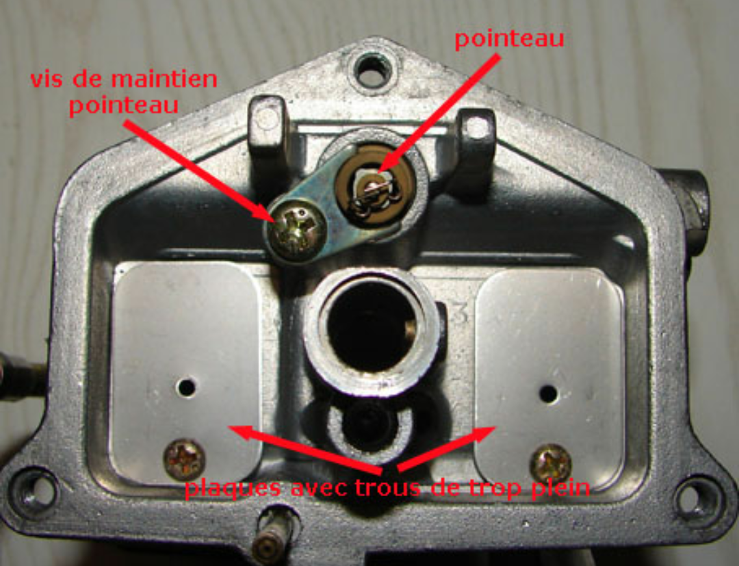

Greg60 Posté(e) le 11 mai 2017 Auteur Signaler Posté(e) le 11 mai 2017 il y a 3 heures, fred82000 a dit : a tu fait ce que j'ai marquer plus haut ou pas que c'est bien de demander de l'aide mais sa serais bien aussi de faire ce que lon dit merci Oui j'ai fait j'ai bien de l étincelle et justement je croit qu il a trop d essence qui arrive car quand j enlever le filtre à air du carburateur et ben il a plein d essence,je sait pas que ça peut être,le scooter démarre tient le ralentit mais quand j accélérer il part pas il part tout doucement et voilà il fait rien de plus help

fred82000 Posté(e) le 11 mai 2017 Signaler Posté(e) le 11 mai 2017 trop d'essence vuex dire sois gicleur trop gros sois un souci dans la cuve le pointeaux ou autre qui décone

Invité Posté(e) le 12 mai 2017 Signaler Posté(e) le 12 mai 2017 Bonjour au vu des réponses j'était pas certain que cela avait été fait puisque il ne demandait pas la procédure pour les clapets. Si cela a été contrôlé le pointeau de carburateur dont parle fred 82000 est à vérifier Ce n'est pas ton carburateur mais c'est pour le situer sous les flotteurs. Cuve démonté carburateur en position de marché tu souffle dans le tuyau d'essence l'air doit passer mais en relevant les flotteurs il ne doit plus passer. Si ce n'est pas le cas le pointeau n'est plu étanche.
