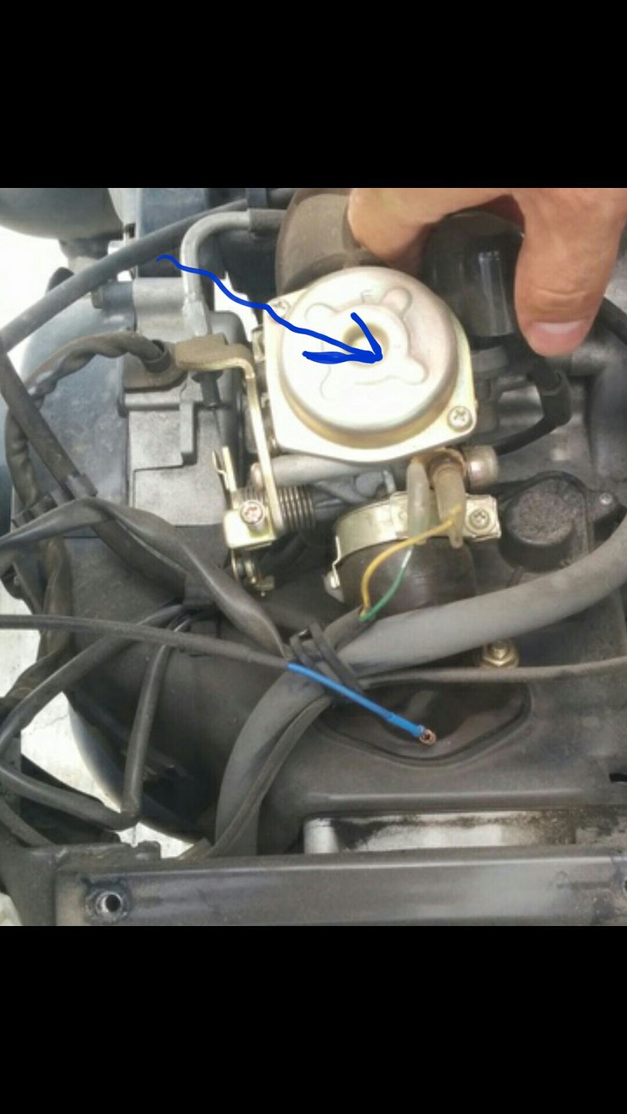

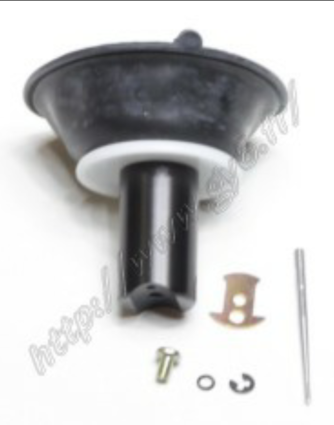

Invité Posté(e) le 14 mai 2017 Signaler Partager Posté(e) le 14 mai 2017 Bonjour Ta membrane est sous la pièce au bout de la fléche la on est situé sous la selle attention il y a sûrement un ressort. Et une fois démonter ça ressemble à ça si elle craqueler percer fendue ou sèche tu peux considérer qu'elle est morte. Lien vers le commentaire Partager sur d’autres sites More sharing options...
Ersing Posté(e) le 14 mai 2017 Auteur Signaler Partager Posté(e) le 14 mai 2017 Bah quand on a démonter le carburateur cette pièce était nickel donc ça ne vient pas de ça Lien vers le commentaire Partager sur d’autres sites More sharing options...
