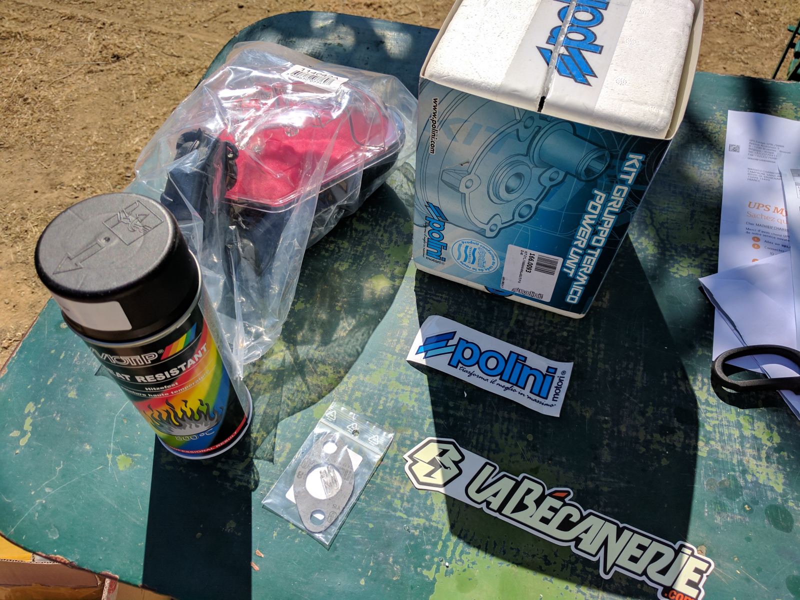

0 Matevoun Posté(e) le 22 juin 2017 Auteur Signaler Posté(e) le 22 juin 2017 Ha, oui, c'est balot... Next time... SInon, ils sont rapides chez La Becanerie... Reçu ce matin :
0 Sylvio Posté(e) le 22 juin 2017 Signaler Posté(e) le 22 juin 2017 ben voilà !!! content pour toi !!! maintenant va falloir bosser !!! change ABSOLUMENT la cage à aiguilles parce que si tu remets l' ancienne et qu' une aiguille se barre aie !!!! ça va lui faire du bien a ton scoot un ptit kit neuf , prends bien ton temps et si tu bloque viens ici on t 'expliqueras et mets des photos de ton ancien moteur je veux voir la tronche du piston !!! 1
