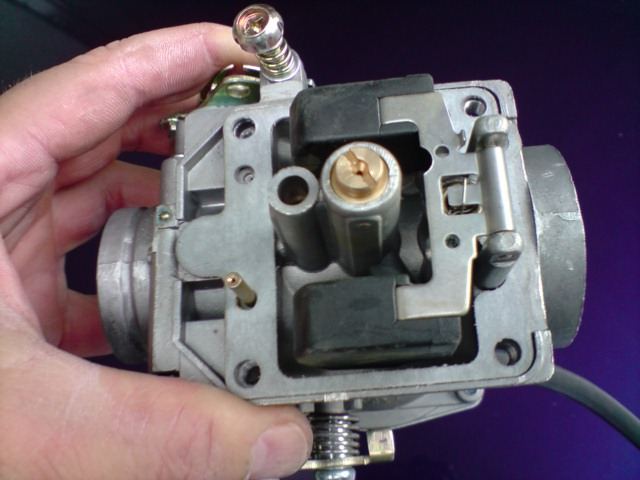

mbkstunt30 Posté(e) le 3 juin 2017 Signaler Partager Posté(e) le 3 juin 2017 bonjour, j'ai un problème avec mon scooter ( MBK STUNT ) configuration: pot yasuni r | galet 3.5 | carburateur 17.5 | piston cylindre origine | ressort de poussée rouge | tout le reste origine Quand je suis à fond ( 70kmh ) il se m'est a bouter il ralenti vers les 25kmh et il pète, du coup j'essaie d’accélérer mais il a du mal a se re élancer. Voilà si quelqu'un serais me dire d'ou ça vient merci. Lien vers le commentaire Partager sur d’autres sites More sharing options...
beber Posté(e) le 3 juin 2017 Signaler Partager Posté(e) le 3 juin 2017 il y a 10 minutes, mbkstunt30 a dit : bonjour, j'ai un problème avec mon scooter ( MBK STUNT ) configuration: pot yasuni r | galet 3.5 | carburateur 17.5 | piston cylindre origine | ressort de poussée rouge | tout le reste origine Quand je suis à fond ( 70kmh ) il se m'est a bouter il ralenti vers les 25kmh et il pète, du coup j'essaie d’accélérer mais il a du mal a se re élancer. Voilà si quelqu'un serais me dire d'ou ça vient merci. bonjour pour moi tu devrais changer de gicleur. tailles 5 par 5 ta cuve je rempli pas assez vite Lien vers le commentaire Partager sur d’autres sites More sharing options...
mbkstunt30 Posté(e) le 3 juin 2017 Auteur Signaler Partager Posté(e) le 3 juin 2017 Le gros gicleur du milieu ? Lien vers le commentaire Partager sur d’autres sites More sharing options...

Invité Posté(e) le 3 juin 2017 Signaler Partager Posté(e) le 3 juin 2017 Bonjour oui c'est celui du milieu pour le numéro on ne peut pas deviner il faut que tu regardes car tu devrait effectuer un nettoyage du carburateur de la boîte à air et mettre une bougie neuve. il y a 35 minutes, beber a dit : bonjour pour moi tu devrais changer de gicleur. tailles 5 par 5 ta cuve je rempli pas assez vite Ce n'est pas le gicleur qui intervient pour le remplissage de la cuve c'est le pointeau et les flotteurs. Le gicleur vide la cuve en gros. Lien vers le commentaire Partager sur d’autres sites More sharing options...

jimmy@ Posté(e) le 3 juin 2017 Signaler Partager Posté(e) le 3 juin 2017 le scoot broute à haut régime . trop riche en carburation , la cuve ou le pointeaux n'on rien a voir et l'aiguille ne joue plus sur le comportement une fois accélèrer du 3/4 au 4/4 . descend en gicleur jusqu'à ne plus brouté. 1 Lien vers le commentaire Partager sur d’autres sites More sharing options...
mbkstunt30 Posté(e) le 5 juin 2017 Auteur Signaler Partager Posté(e) le 5 juin 2017 Vous avez tous un avis différent, moi je fais quoi au final? Lien vers le commentaire Partager sur d’autres sites More sharing options...
Invité Posté(e) le 5 juin 2017 Signaler Partager Posté(e) le 5 juin 2017 Bonjour met un gicleur de 85. Lien vers le commentaire Partager sur d’autres sites More sharing options...
