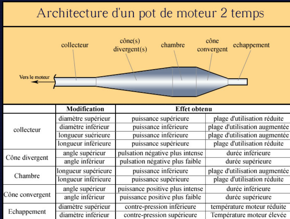

Bonjour voilà un petit tableau qui t'expliquera un peu plus Screenshot_2017-06-04-03-54-19-1.png.2009661993670f1a5e4ed79e6759fb09.png
Les constructeurs joue beaucoup sur le cône convergent et le cône divergent selon l'application du pot pour en typer l'utilisation. Un pot étudier pour une moto cross ne donnera pas grand chose pour une moto de route ce n'est pas la même utilisation.
