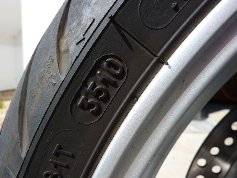

fait voir des photos des pneus (usure,date de fabrication)
ok je vais faire ça, je peux trouver sur le pneu la date de fabrication par contre, jamais fait gaffe?
il y a 27 minutes, jeff lee a dit :
sur le flan tu dois avor ca d inscris dans un oval
ca ressemble a ca,juste après l inscription dot
Ah ok je suppose que c'est une ref qui fait référence à une date, tu m'étonnes que je l'ai jamais capté, Bon, je finis mon café et je vais faire mon cliché, merci Jeff Lee.
Bon alors pour la photo, ça rend rien sur mon téléphone autant dire ça rend tout noir, mais j'ai pu voir
il y a 1 heure, jeff lee a dit :
0415 écrit dans l'ovale en espérant que ce soit pas la date de fabrique du pneu, ça voudrait dire 2 ans en magasin...
il y a une heure, donkishock a dit :
Ton pneu a été fabriqué la quatrième semaine de 2015 ,c'est juste la qualité qui est pas top ,change de marque .
