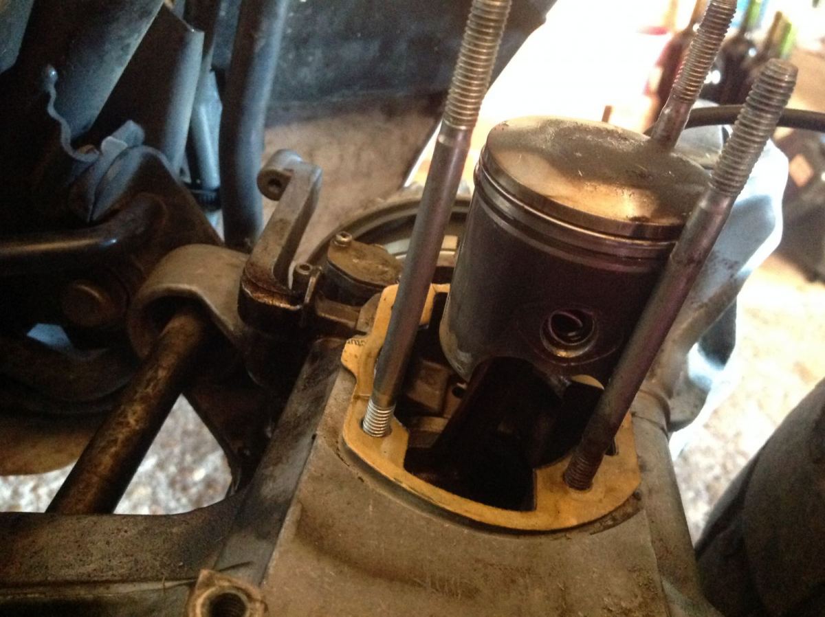

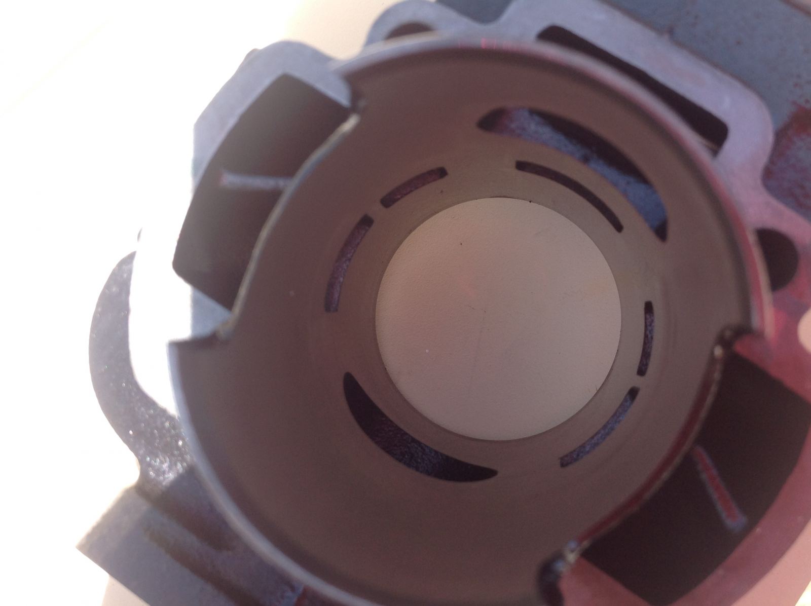

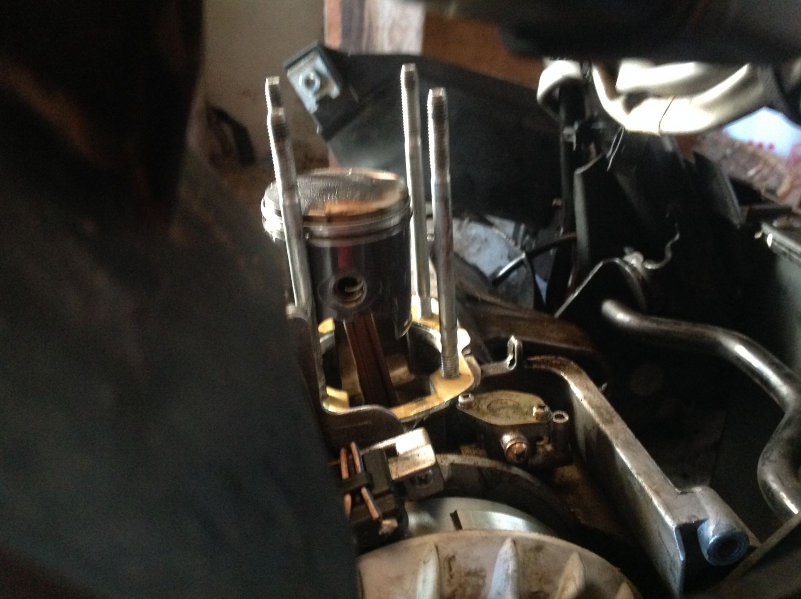

adrien33180 Posté(e) le 14 juin 2017 Auteur Signaler Posté(e) le 14 juin 2017 il y a 14 heures, totooto71 a dit : Moi il m'est arrivé un problème un peu du même genre ,c'était le joint de culasse en alu qui avait fondu . voilà j'ai déculasse piston intact à part une couche d'huile sur le dessus en fait je me rappelle ,j'avais vidè ma pompe à huile et enlève le la durite d'huile et sa avait coulé sur le carburateur et partout sur la culasse , peut être que le dépôt d'huile me fait perdre le couple et une fois nettoyé sa ira peut être mieux ?
totooto71 Posté(e) le 14 juin 2017 Signaler Posté(e) le 14 juin 2017 il y a 27 minutes, adrien33180 a dit : up Bizarre ,ton haut moteur est nickel ,tu dois avoir un autre soucis ailleurs ,moi le joint de culasse avait rompu a un endroit (1 mm de fondut )
