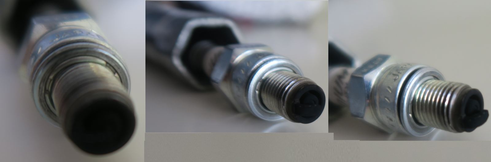

Voici une photo après 5 à 10 minutes de ralentie.
La bougie est noir, vraiment très noir et sèche avec dessus comme un dépôt de charbon, pas humide ni graisseuse.IMG_3536.thumb.JPG.407ce74e5ed6263717224d3b723c69e6.JPG

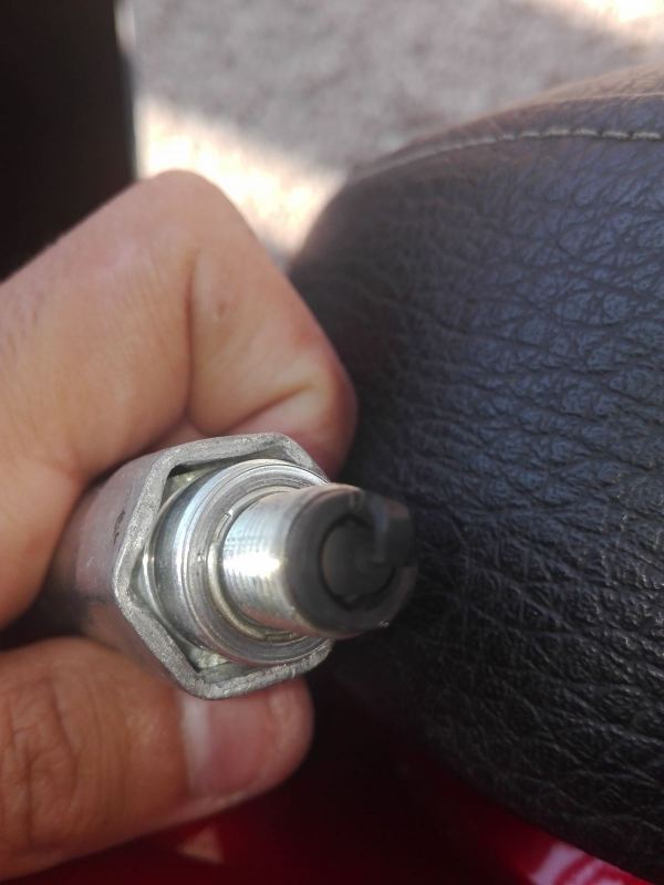

EDIT: ma bougie est toujours noir sèche, mais il y a moins de résidu dessus.

Salut vire ta bougie iridium complètement inutile pour du réglage et bien trop fragile en cas de réglage trop riche ou trop pauvre !
ne cherche pas à avoir une couleur brique sur ta bougie c'est uniquement valable pour du 2t de quelle couleur etais ta bougie quand ton scoot etais en 50 ? Elle tirer sur le blanc creme je suppose ? Tu as auenter ton gp ok mais ta boîte à air ?
