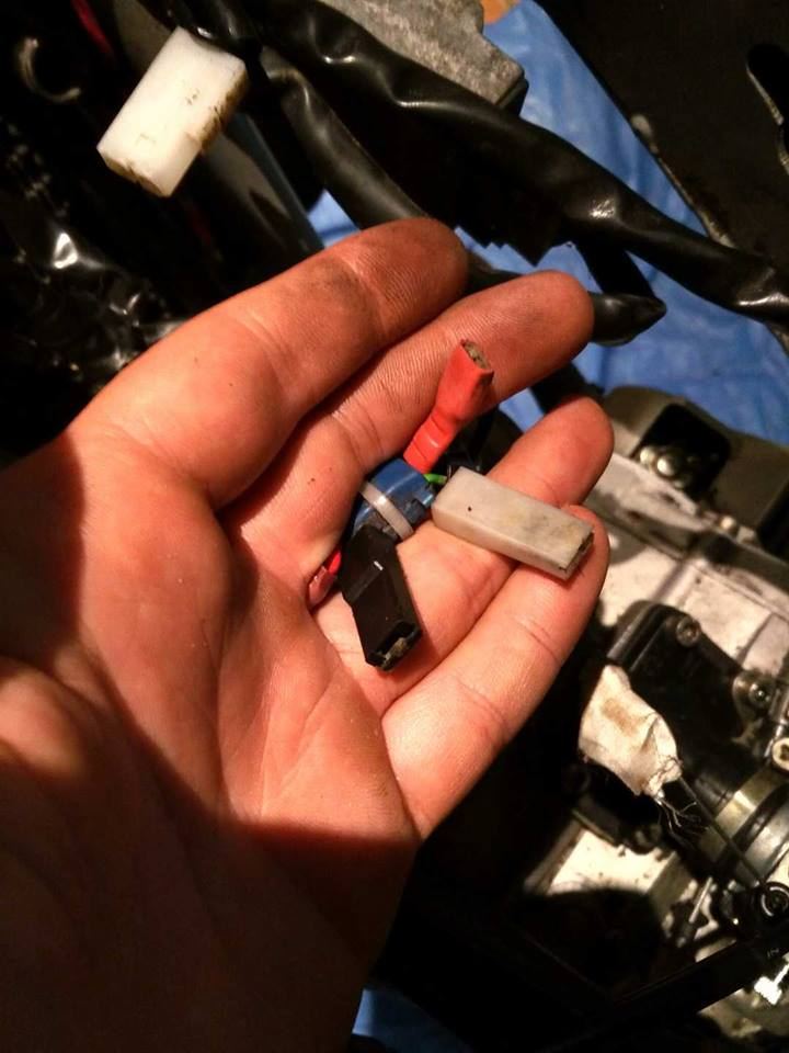

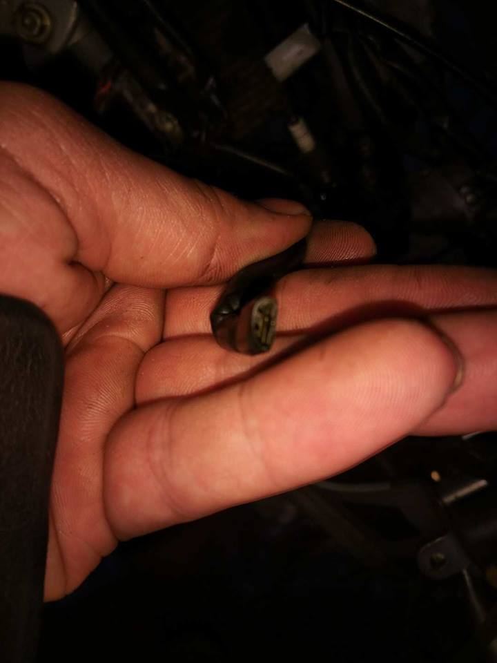

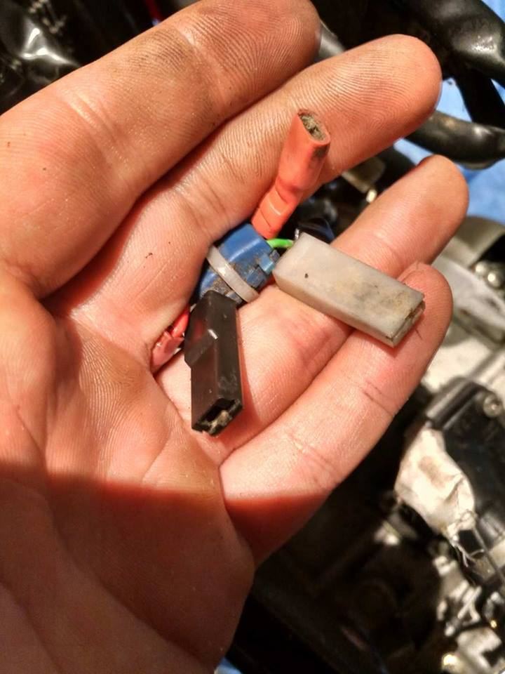

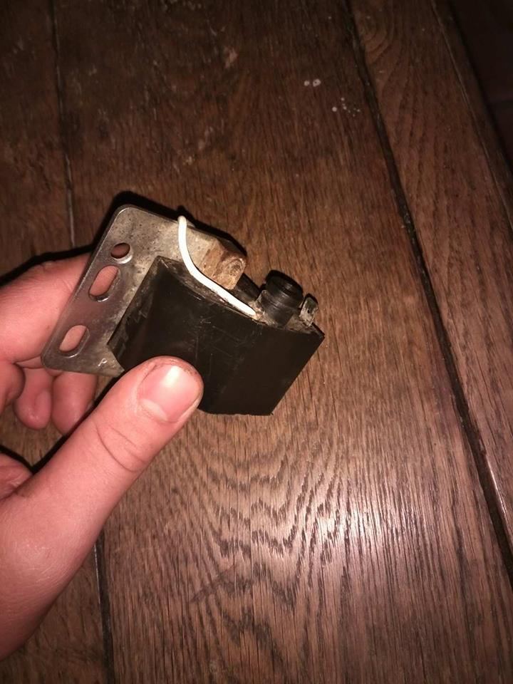

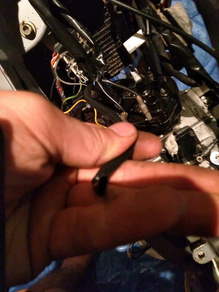

le seul problème que j'ai eu c'est pour l'allumange , j'ai du enlever la cosse pour la sonde de température enlever ma bobine d'allumage pour enlever le cylindre , le problème c'est que je dois les rebranché ( logique ) mais je sais pas qui doit aller ou ( j'ai 4 cosse maman et 2 cosse papa ) j'ai fais tous les combinaison possible mais pas d'étincelle , je vous mets quelque photos pour visualiser
19904866_433992617001067_86838626_n_cleaned_cleaned.thumb.jpg.4b6dc2ec2403ed205db8beefcbb7ee9a.jpg
19965028_433992360334426_1826721908_n_cleaned_cleaned_cleaned.thumb.jpg.9027378dad4b4ed979db929425c7a828.jpg
pour moi ça c'est la cosse de la sonde de température ? 19970500_433992407001088_1970704147_n_cleaned_cleaned.thumb.jpg.8958884bfce5f0386488f6aa460b0ad0.jpg19988835_433992557001073_2147090369_n_cleaned_cleaned.thumb.jpg.eb121cc7047aa4efb9004c5052983ae4.jpg
j'ai cherché pendant de longue heure un shéma du faisceau électrique de peugeot xps , mais j'ai rien trouver de réellement utile , donc j'implore votre aide :soeur:
Bon j'ai résolu mon problème d'allumage finalement c'était un problème de mise à la masse donc j'ai fini le montage des pièces, j'ai démarrer la meule en poussette, elle démarre mais pas de prise de tours et incapable de tenir le ralenti, puis elle c'est éteint et impossible de la redémarrer, sauf quand je mets un doigt dans le cul du carburateur ( m'voyez) et je sais pas si il y a un rapport mais un moment j'ai eu un point dur dans le kick ?
