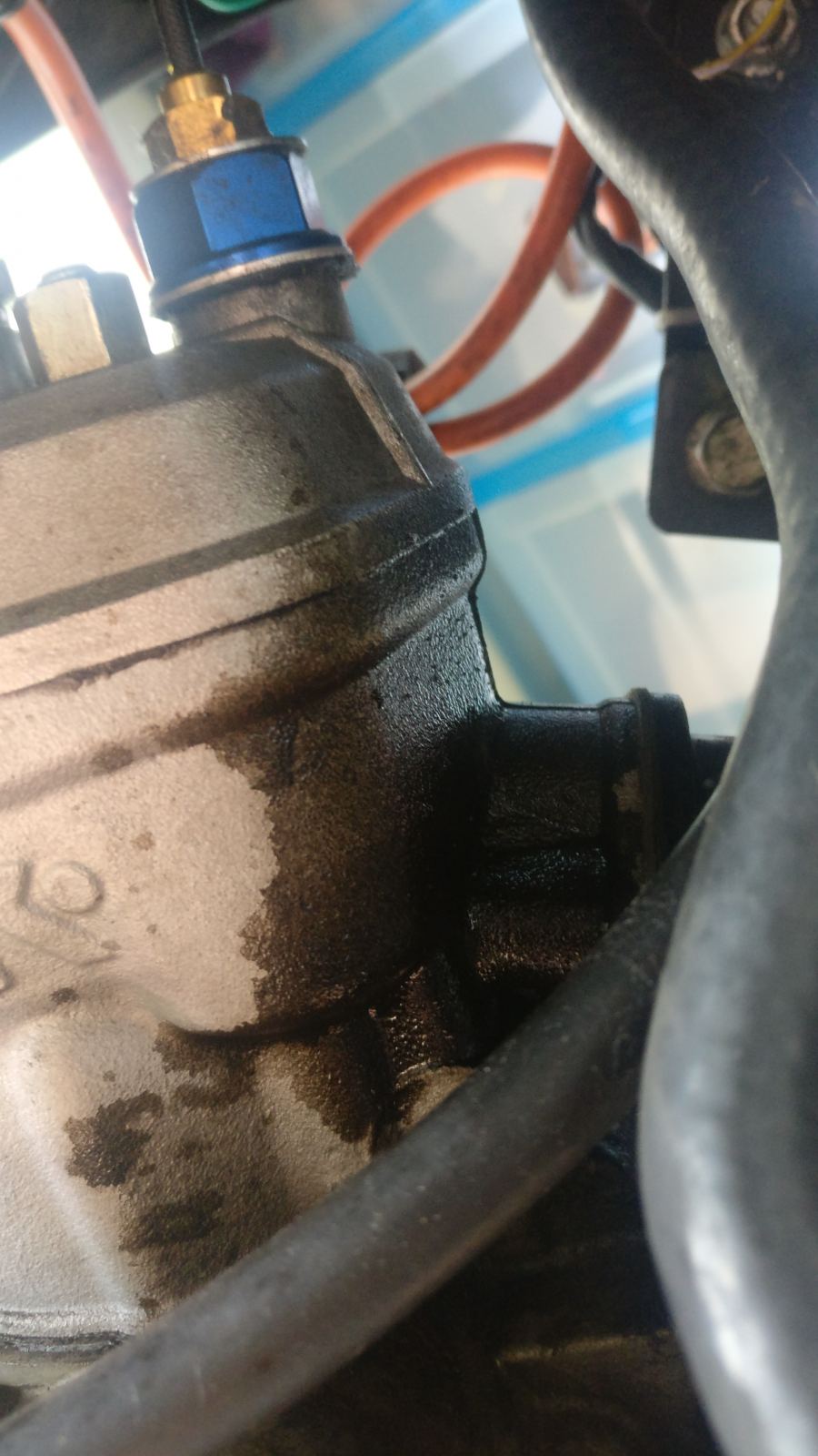

Lannister Posté(e) le 17 juin 2017 Signaler Partager Posté(e) le 17 juin 2017 bonjour à tous ! alors j'ai toujours ma derbi en configuration 70 complète mais depuis 1 petite semaine j'ai une sortit d'huile (je pense) au niveau du cylindre au dessus du pot entre la culasse. J'ai déjà un joint de pot. Je me demande ce que c'est le garage (en qui j'ai aucune confiance...) me dit que c'est le pot qui crache mais a l'arrière , qu'en pensez vous ? Il y a deux semaine j'ai changé d'huile a la place de ma ipone r2000 j'ai pris la samourais en 100% synthé pour indication. Auriez vous d'autres idée ? Merci d'avance a vous ! PS: une photo de mon problème ci-joint Lien vers le commentaire Partager sur d’autres sites More sharing options...
Sylvio Posté(e) le 17 juin 2017 Signaler Partager Posté(e) le 17 juin 2017 je dirais plutot a l' échappement Lien vers le commentaire Partager sur d’autres sites More sharing options...
Invité Posté(e) le 17 juin 2017 Signaler Partager Posté(e) le 17 juin 2017 Bonjour ton liquide de refroidissement est polluer ou souiller ou le niveau baisse? Si ce n'est pas le cas cela vient du pot et avec le vent cela s'étale . Lien vers le commentaire Partager sur d’autres sites More sharing options...
Lannister Posté(e) le 13 juillet 2017 Auteur Signaler Partager Posté(e) le 13 juillet 2017 Bonjour, désolé de ma réponse tardive, cela viens bien du pot qui crache merci à vous encore une fois !!! Lien vers le commentaire Partager sur d’autres sites More sharing options...
