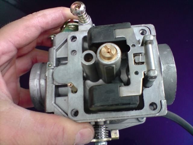

RaSkii Posté(e) le 19 juin 2017 Auteur Signaler Posté(e) le 19 juin 2017 il y a 15 heures, Barry a dit : Bonjour peut être un petit soucis de mise à l'air de ton réservoir il doit avoir un tuyau à côté du bouchon de remplissage voir si il est pas pincer ou le bon choix en lui même peut aussi avoir cette fonction. Essai un autre bouchon mais je serai étonné que le souci viennent de la mais on ne peut pas tout savoir non plu. Pour la consommation regarde si ton filtre à air est pas encrassé. le mecano m'a dit qu'il a nettoyé le filtre à air et que si le problème est toujours la ,alors il faut changer les clapets d'essence il y a 9 heures, Sylvio a dit : De toute façon ça suce bien d'origine un Piaggio avec le carburateur de 17.5 débridé ,en plus si t as un pot débridé+ le poids du bonhomme + le kilo d alarme t es sur ? Parceque j'ai jamais vu une alarme de plus de 300 grammes suffit que tu lui tire dedans à fond et que tu fasse rugir le moteur au feu rouge + filtre à air encrassé + pneus dégonflés , maintenant t as peut être un gicleur trop gros aussi c'est quoi le gicleur? j'y comprend rien moi il y a 8 heures, dada65 a dit : BONJOUR bonjourr
Invité Posté(e) le 20 juin 2017 Signaler Posté(e) le 20 juin 2017 Bonjour le gicleur est dans le carburateur en gros c'est lui qui laisse passer l'essence si tes clapets sont HS ton scoot aurait d'autres problèmes que la consommation élevée .
beber Posté(e) le 20 juin 2017 Signaler Posté(e) le 20 juin 2017 il y a 9 heures, RaSkii a dit : le mecano m'a dit qu'il a nettoyé le filtre à air et que si le problème est toujours la ,alors il faut changer les clapets d'essence c'est quoi le gicleur? j'y comprend rien moi bonjourr bonjour le gicleur ses ça celui du milieux
