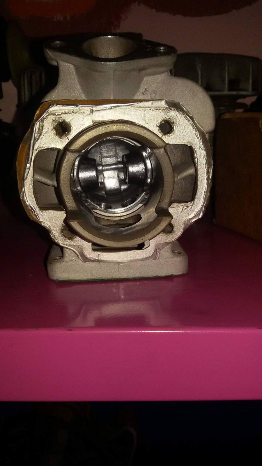

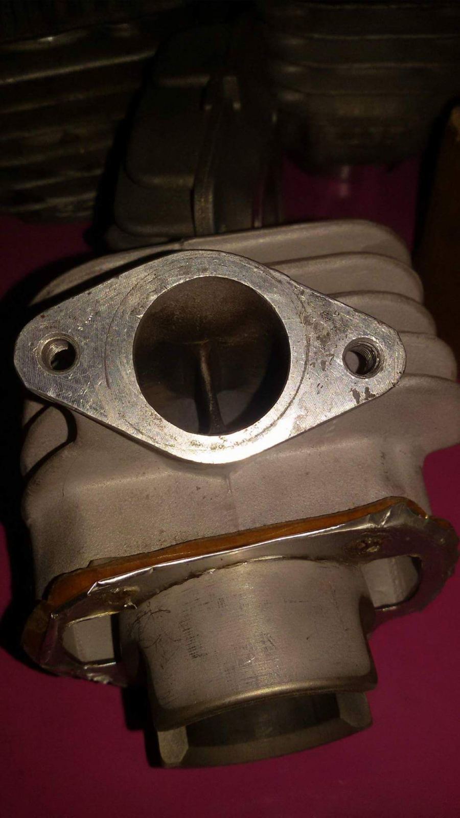

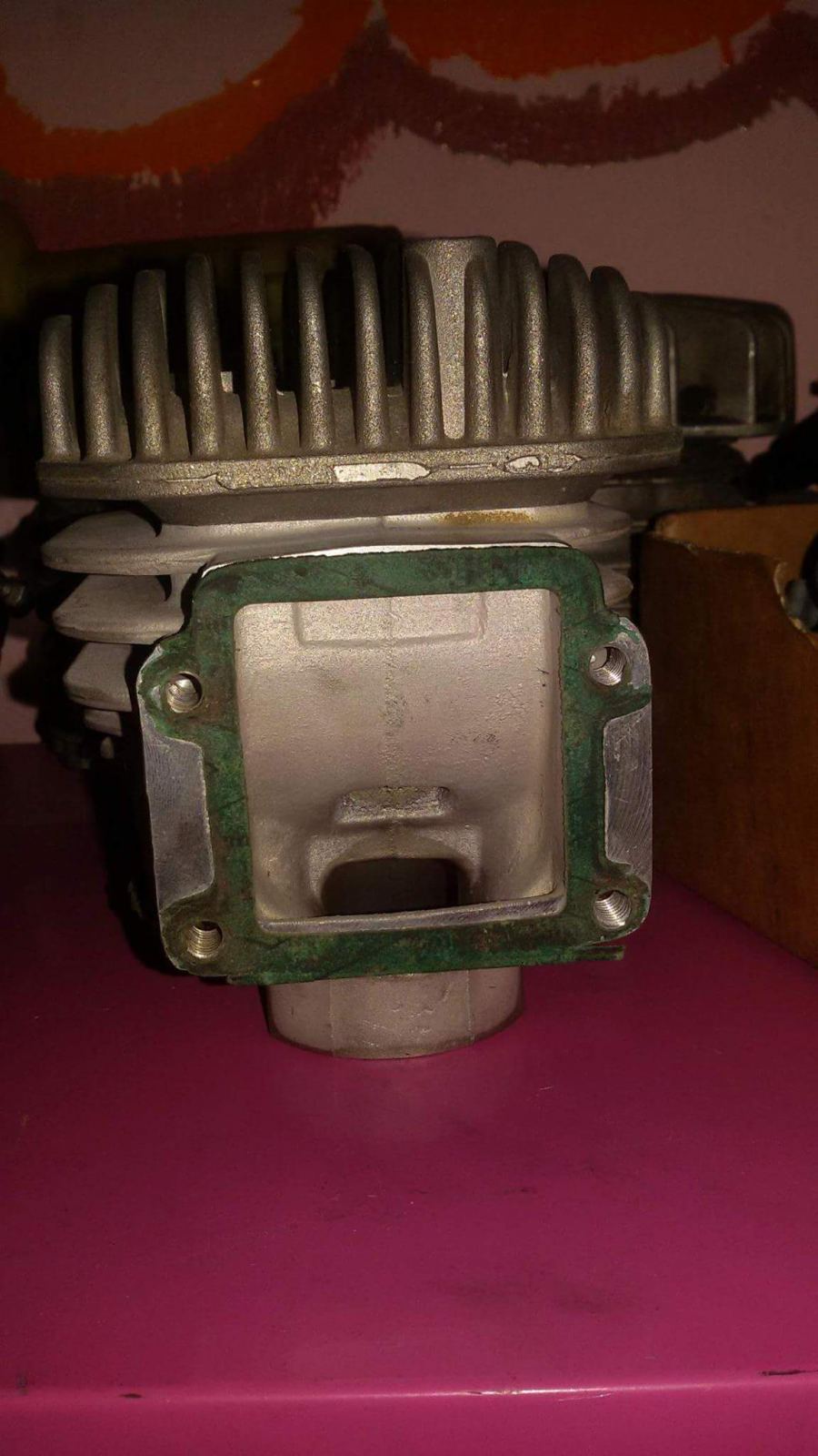

ce kit pousse fort , échappement à barette , diagrames placer assez haut , ça envois , je te conseille de monter un vilebrequin renforcé avec ce kit . acouplé a un pot racing , un carburateur de 21, un variateur sport , tu vas être bleuffé par les perfs. par contre verifis qu'il est en bon etat , ce kit n'est plus produit depuis quelque année déjà.
