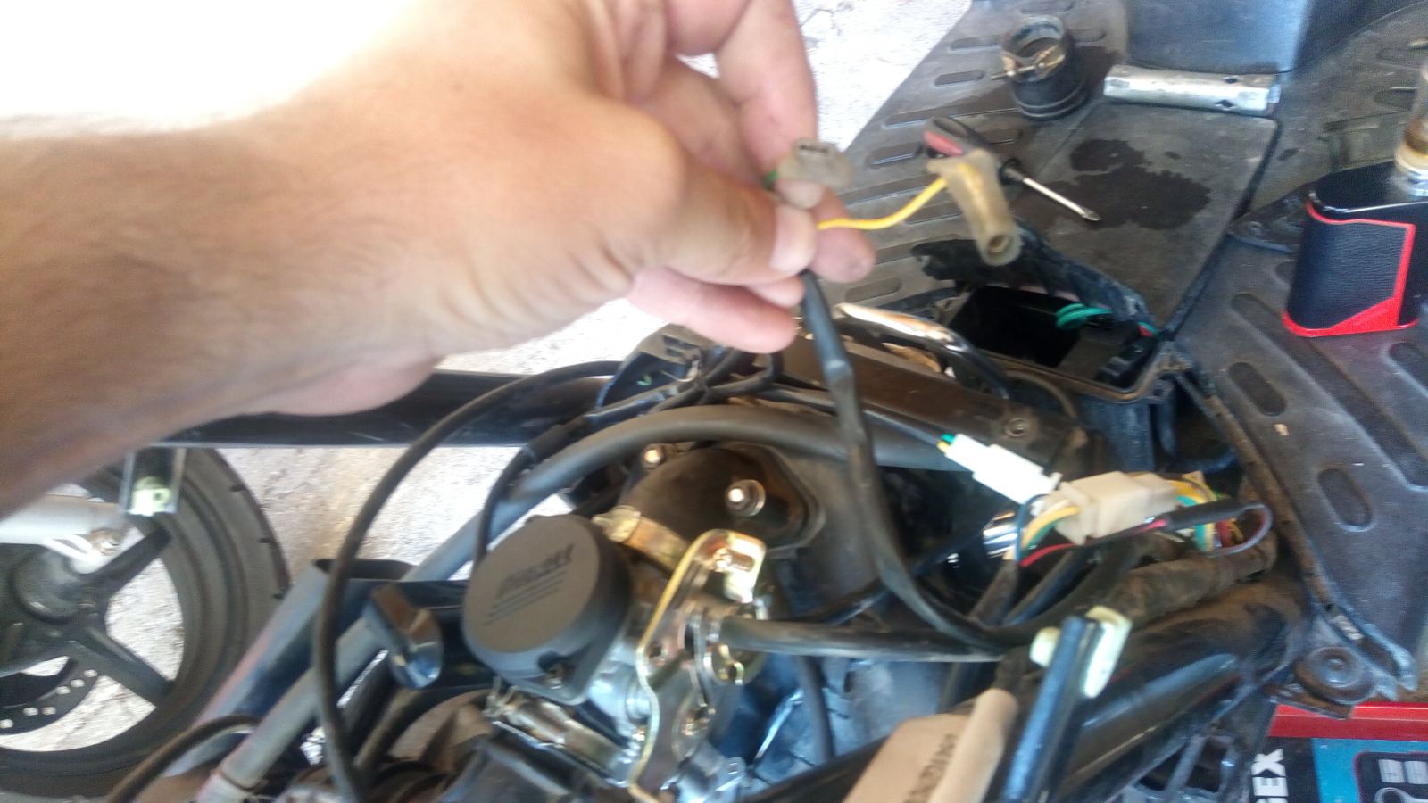

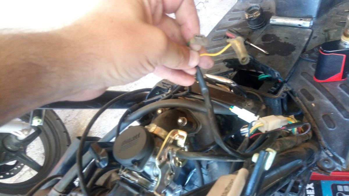

zaori Posté(e) le 8 juillet 2017 Auteur Signaler Posté(e) le 8 juillet 2017 (modifié) https://youtu.be/LGFB6k8L3Xg Alors redémonter je ne vois rien de bizarre. Par contre j'ai c'est deux câble dont je n arrive pas a trouver ou ils peuvent se brancher... Et j'ai l'impression que ma bougie ne fait pas d étincelle.. Modifié le 8 juillet 2017 par zaori Ajout vidéo
Invité Posté(e) le 8 juillet 2017 Signaler Posté(e) le 8 juillet 2017 il y a 2 minutes, zaori a dit : Alors redémonter je ne vois rien de bizarre. Par contre j'ai c'est deux câble dont je n arrive pas a trouver ou ils peuvent se brancher... Et j'ai l'impression que ma bougie ne fait pas d étincelle.. Bonjour, ça ressemble à s'y méprendre aux cosses du starter automatique qui se branche sur le carburateur.
zaori Posté(e) le 8 juillet 2017 Auteur Signaler Posté(e) le 8 juillet 2017 Le carburateur a été changer c'est celui d un tnt roma. Et je ne trouve nul part ou brancher ces cables
Invité Posté(e) le 8 juillet 2017 Signaler Posté(e) le 8 juillet 2017 Ton nouveau carburateur est à starter automatique ? Il y a un moyen simple pour le voir tu mets ta main derrière le carburateur et si c'est bon ça veut dire que ta pas branché de starter ou qu'il est défectueux.

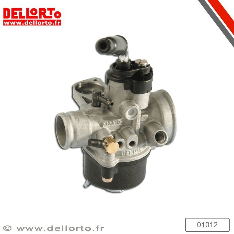

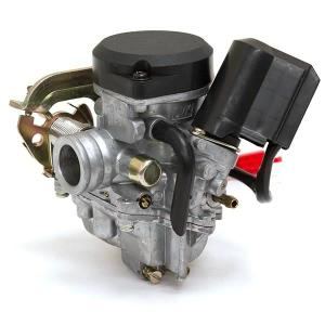

Invité Posté(e) le 11 juillet 2017 Signaler Posté(e) le 11 juillet 2017 il y a 33 minutes, zaori a dit : Bon je viens de mettre la main derrière et rien à faire c'est la même Bonjour, pour les broches que tu montres sur la photo, c'est pour les modeles 2temps, tu dois avoir un pas de vis spécialement pour brancher la sonde t° du starter automatique c'est le trou au plus proche de l'entrée d'air à droite sur la photo Dessus vient se visser une plaque en métal avec deux embout qui sont exactement les même que ceux que tu montre sur la photo; je pense que sur un 4t la température est prise ailleurs et du coup tu dois avoir une cosse rouge à 2 fils, donc à moins que ton starter auto soit défectueux, ça ne me semble pas venir de là.

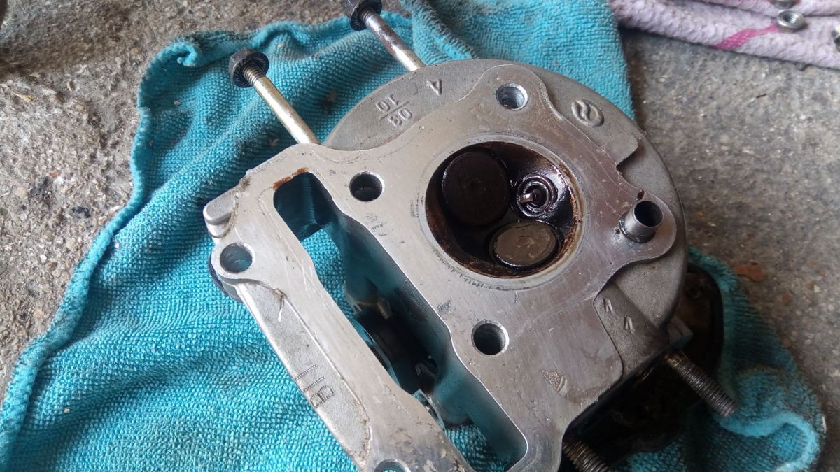

zaori Posté(e) le 11 juillet 2017 Auteur Signaler Posté(e) le 11 juillet 2017 j’ai ce carburateur et je ne vois rien de ce genre. je rappel que ce n'est plus le carburateur d'origine il avait été changé au garage je viens de tout redémonter, les segments sont bien posés, par contre quand je met de l'essence au soupapes (coté piston) celle ci coule direct par les soupapes...normal ? photo pour illustré
