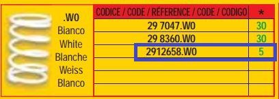

Chibi92 Posté(e) le 18 juillet 2017 Auteur Signaler Posté(e) le 18 juillet 2017 (modifié) Merci à tous pour vos réponses ! Vous m'avez un peu déchauffer du Carenzi avec vos avis ahah du coup j'ai trouvé ces 3 autres kit : Conti : http://www.misterbike.fr/PBSCProduct.asp?ItmID=7193464 Airsal - http://www.misterbike.fr/PBSCProduct.asp?ItmID=7193553 ça m'embête un peu qu'il soit en alu, je cherche pas la perf mais la durée Naraku : http://www.ebay.fr/itm/Zylinderkit-Naraku-50ccm-Peugeot-Trekker-Speedfight-2-Speedake-Elyseo-Squab-/181928485683?hash=item2a5bc86333:g:-mAAAOSwI-BWQh6j bonne marque ? le rapport Q/P a l'air intéressant ! Lequel des 3 vous parait le plus fiable ? Pour info voilà la doc malossi du ressort de poussée blanc, la ref encadrée est celle pour peugeots ! Modifié le 18 juillet 2017 par Chibi92
Invité Posté(e) le 18 juillet 2017 Signaler Posté(e) le 18 juillet 2017 Bonjour oui 5 %de plus autant dire rien sinon pour le cylindre airsal t6. Je sais que tu veux de la fiabiliter mais le t6 à des booster donc échappement en 3 partie . Donc du couple de plus piston bisegment donc niveau fiabilité il y en a .
