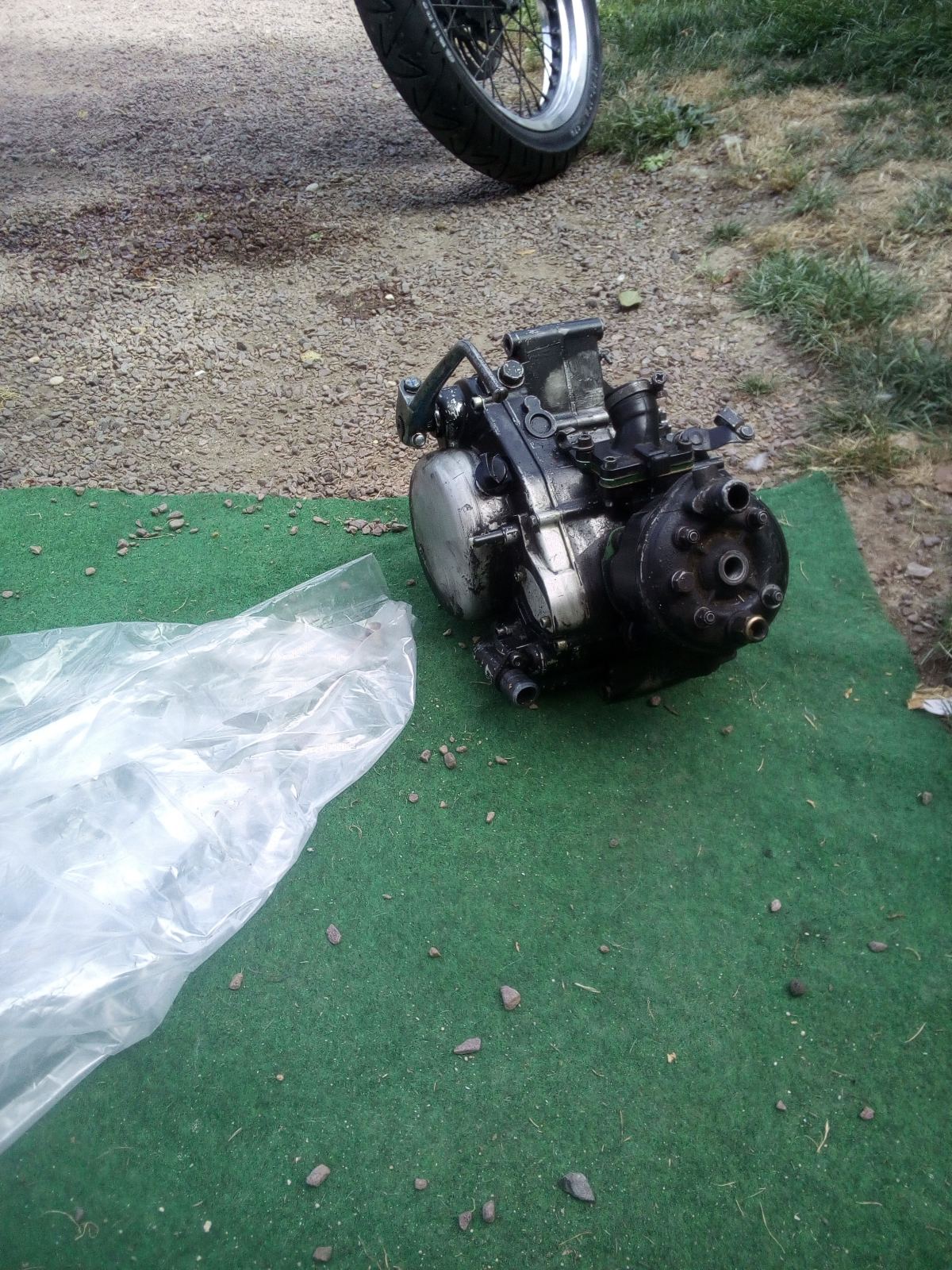

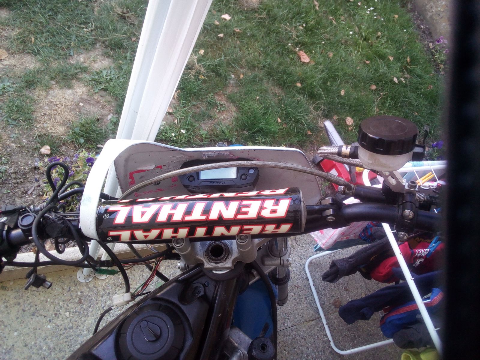

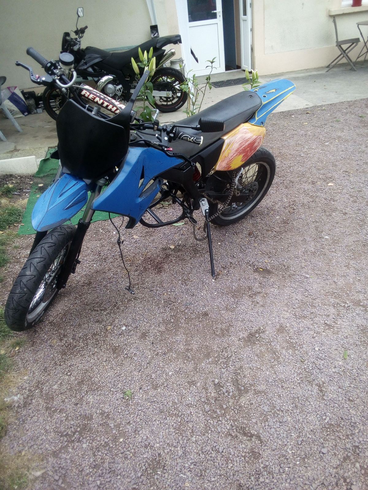

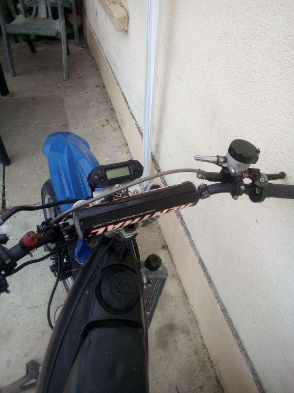

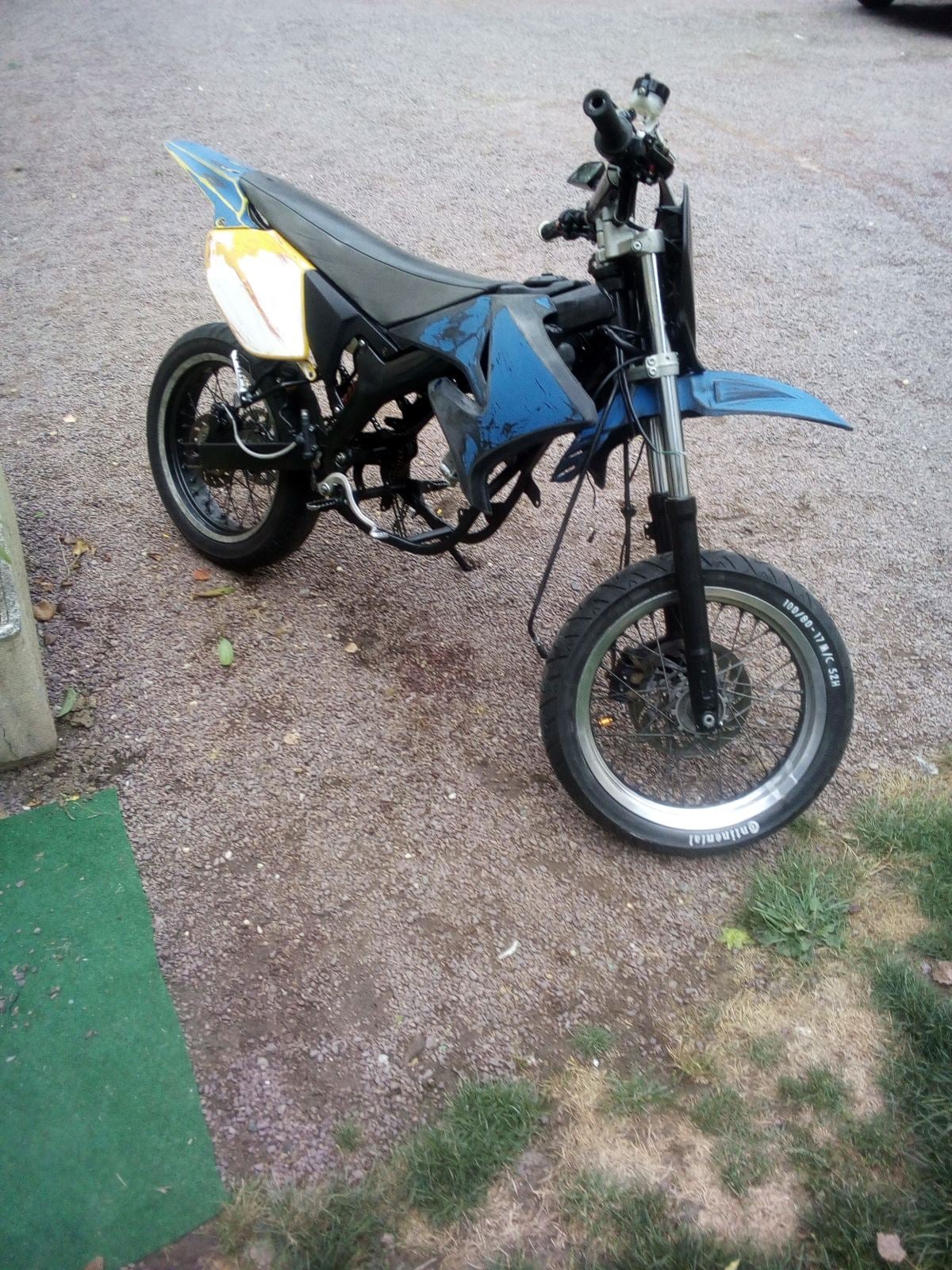

krisdu14 Posté(e) le 20 juillet 2017 Signaler Partager Posté(e) le 20 juillet 2017 Salut les amis voilà keeway fini donc on passe à autre chose une Yamaha dt de 20011 , niveau moteur pas grand chose va ce passé juste petit kit 50 avec pot et carburateur de 21 ces surtout niveau esthétique que ça va change .voilà des photos avec révision du bloc pour commencer. Et j'ai fait une patte maison pour mon compteur Koso 1 Lien vers le commentaire Partager sur d’autres sites More sharing options...
Warrick Posté(e) le 20 juillet 2017 Signaler Partager Posté(e) le 20 juillet 2017 Je suis ton nouveau projet ça va cartonner. Le moteur à vraiment besoin d'un bon gros décrassage et d'une bonne révision Lien vers le commentaire Partager sur d’autres sites More sharing options...

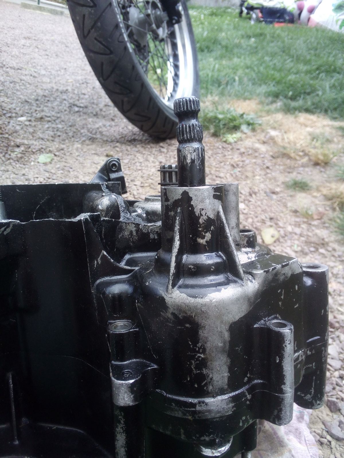

Invité Posté(e) le 20 juillet 2017 Signaler Partager Posté(e) le 20 juillet 2017 Bonjour je te conseille de mettre une rondelle de bougie au bout du vilebrequin côté embrayage avant l'écrou de serrage Car sans ça l'écrou ne vient pas en appuie sur le pignon et ça cisaille le fente du vilebrequin et tu fini par avoir du jeu. Lien vers le commentaire Partager sur d’autres sites More sharing options...
krisdu14 Posté(e) le 20 juillet 2017 Auteur Signaler Partager Posté(e) le 20 juillet 2017 Oui le bloc et démonté entièrement la j'ai un souci de boîte de vitesse donc j'en profite pour mètre ville neuf avc tous les roulements neuf et joint neuf au passage, @Barry/Sheene Merci du conseiller bon à savoir sa du coup. Commande du faisceau aujourd'hui et hier j'ai commandé feux avant et arrière avc les paille jaune pour les roue lol Lien vers le commentaire Partager sur d’autres sites More sharing options...
Invité Posté(e) le 20 juillet 2017 Signaler Partager Posté(e) le 20 juillet 2017 Les boîtes sont un peu chiante des fois tu trouve l'axe de sélection voiler le mieux étant de changer les roulements de boîte inclus les petites cages à aiguilles ou se loge le barillet. Lien vers le commentaire Partager sur d’autres sites More sharing options...
krisdu14 Posté(e) le 20 juillet 2017 Auteur Signaler Partager Posté(e) le 20 juillet 2017 Ba la ces sa l'axe de boîte voilé Lien vers le commentaire Partager sur d’autres sites More sharing options...
krisdu14 Posté(e) le 21 juillet 2017 Auteur Signaler Partager Posté(e) le 21 juillet 2017 Voilà photo de l'axe Lien vers le commentaire Partager sur d’autres sites More sharing options...
Warrick Posté(e) le 21 juillet 2017 Signaler Partager Posté(e) le 21 juillet 2017 il est mort d chez HS. Tu vois que le bloc moteur a été peint en noir mais à l'arrache Lien vers le commentaire Partager sur d’autres sites More sharing options...
krisdu14 Posté(e) le 21 juillet 2017 Auteur Signaler Partager Posté(e) le 21 juillet 2017 Oui jaten un autre Bloc qui été déjà prévu donc ça va Lien vers le commentaire Partager sur d’autres sites More sharing options...
Invité Posté(e) le 21 juillet 2017 Signaler Partager Posté(e) le 21 juillet 2017 L'axe ne coûte pas cher au pire 20 euro N'empêche je t'ai deviner la panne sans que tu ai posé la question . Lien vers le commentaire Partager sur d’autres sites More sharing options...
krisdu14 Posté(e) le 21 juillet 2017 Auteur Signaler Partager Posté(e) le 21 juillet 2017 Mdr oui j'en et un autre axe donc ça va .ba je savais que c'était du à sa mai ces vrai que j'ai juste di souci de boîte ta du pk lol Lien vers le commentaire Partager sur d’autres sites More sharing options...

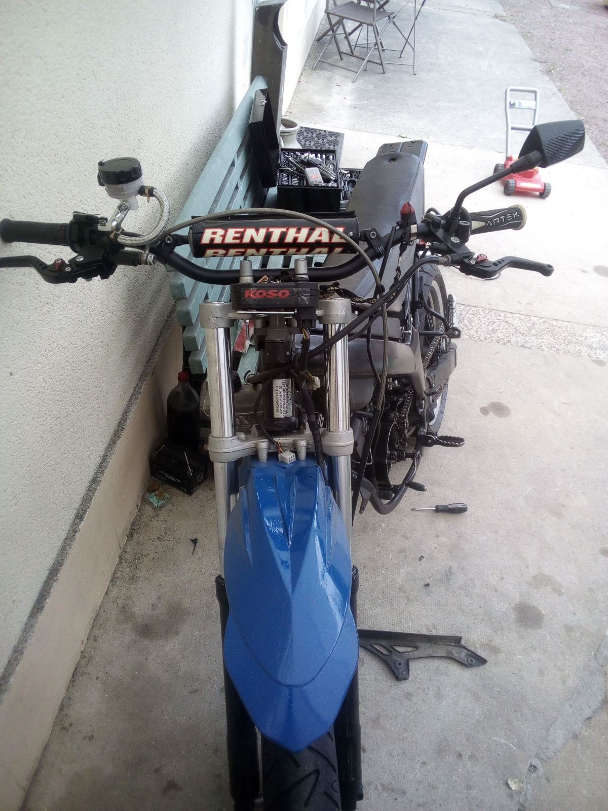

krisdu14 Posté(e) le 21 juillet 2017 Auteur Signaler Partager Posté(e) le 21 juillet 2017 Aujourd'hui c'était fixation de plaque phare avec dès équerre .et demain montage du faisceau la galère mdr . 1 Lien vers le commentaire Partager sur d’autres sites More sharing options...

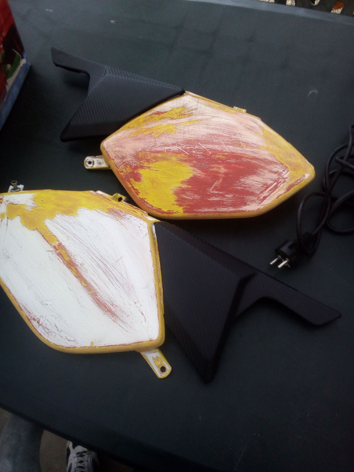

krisdu14 Posté(e) le 23 juillet 2017 Auteur Signaler Partager Posté(e) le 23 juillet 2017 Aujourd'hui c'était ponçage des carénage parcque c'était une catastrophe certains endroits peint au pinceaux et à la bombe sans même d'après rien sans même avoir poncé il y a au moins 3 peinture différents une misère .du coup surprise pour la peinture des carénage un petit kiff pour moi Lien vers le commentaire Partager sur d’autres sites More sharing options...
luffy34970 Posté(e) le 23 juillet 2017 Signaler Partager Posté(e) le 23 juillet 2017 il y a une heure, krisdu14 a dit : Aujourd'hui c'était ponçage des carénage parcque c'était une catastrophe certains endroits peint au pinceaux et à la bombe sans même d'après rien sans même avoir poncé il y a au moins 3 peinture différents une misère .du coup surprise pour la peinture des carénage un petit kiff pour moi Moi aussi j'ai des carrenages mal peint. Bon courage pour le faisceau Lien vers le commentaire Partager sur d’autres sites More sharing options...
krisdu14 Posté(e) le 23 juillet 2017 Auteur Signaler Partager Posté(e) le 23 juillet 2017 Oui du coup je me tâte à rachete des carénage nickel parcque la même le peintre va galérer à tout bien rattraper. Pour elle faisceau ça va allé tout seuls j'ai fai celui à un amie il y a 2 semaine et cetai une xlimite donc Exactement pareille Lien vers le commentaire Partager sur d’autres sites More sharing options...
Warrick Posté(e) le 23 juillet 2017 Signaler Partager Posté(e) le 23 juillet 2017 Sinon au lieu d'en racheter d'autres ponce les bien j'ai mon pro qui fait de l'hydrodipping - cher que pour peindre Lien vers le commentaire Partager sur d’autres sites More sharing options...

luffy34970 Posté(e) le 23 juillet 2017 Signaler Partager Posté(e) le 23 juillet 2017 Ponce les bien ça va être moins cher que d en retrouver dans tu ne sais pas quel état Lien vers le commentaire Partager sur d’autres sites More sharing options...

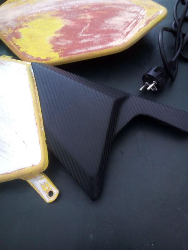

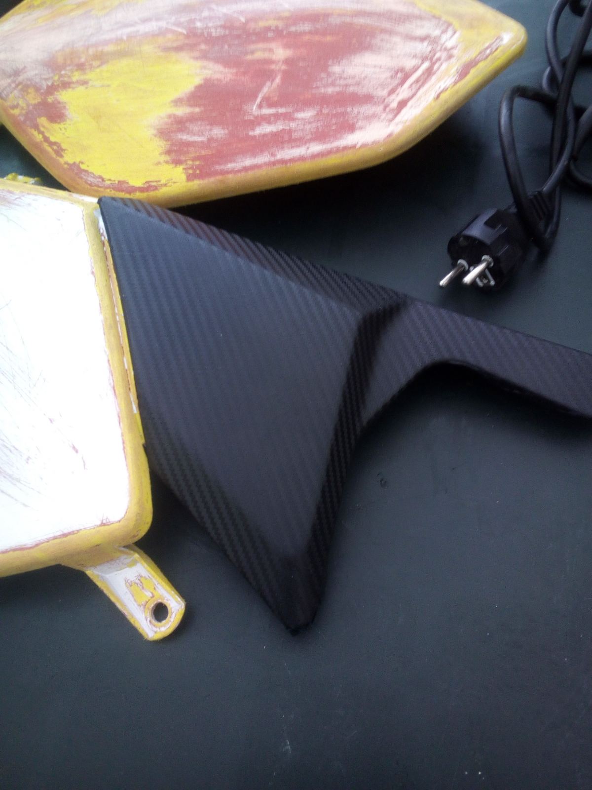

krisdu14 Posté(e) le 24 juillet 2017 Auteur Signaler Partager Posté(e) le 24 juillet 2017 Ce Matin c'était covering carbone des petit parti .et cette après-midi si le livreur fai vite ces montage du faisceau électrique Lien vers le commentaire Partager sur d’autres sites More sharing options...
luffy34970 Posté(e) le 24 juillet 2017 Signaler Partager Posté(e) le 24 juillet 2017 Y a du boulot sur ces carrenages Lien vers le commentaire Partager sur d’autres sites More sharing options...
krisdu14 Posté(e) le 24 juillet 2017 Auteur Signaler Partager Posté(e) le 24 juillet 2017 il y a 19 minutes, luffy34970 a dit : Y a du boulot sur ces carrenages Oui énormément même ces bien pour sa que j'ai Envie d'en racheté directement Lien vers le commentaire Partager sur d’autres sites More sharing options...

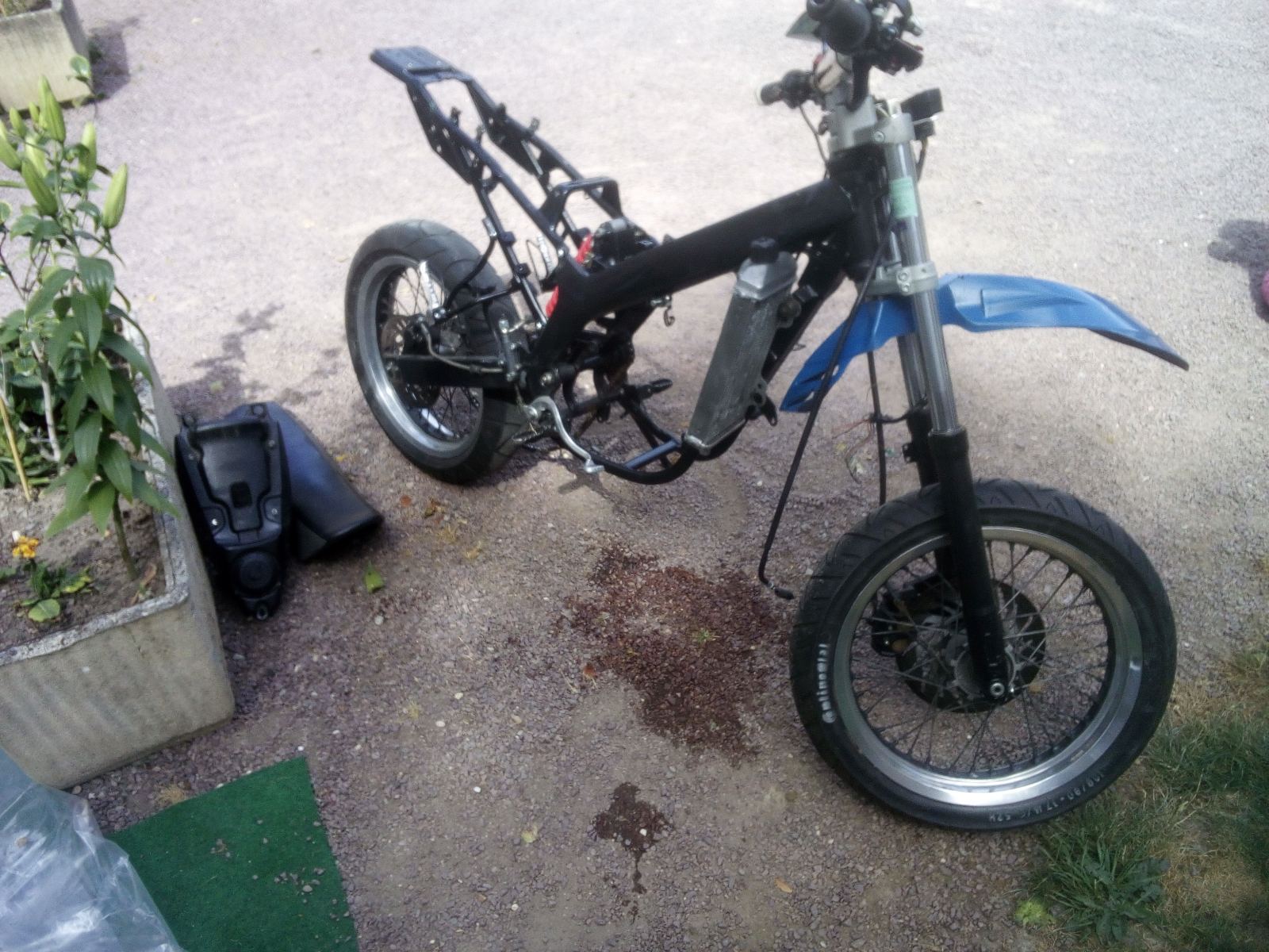

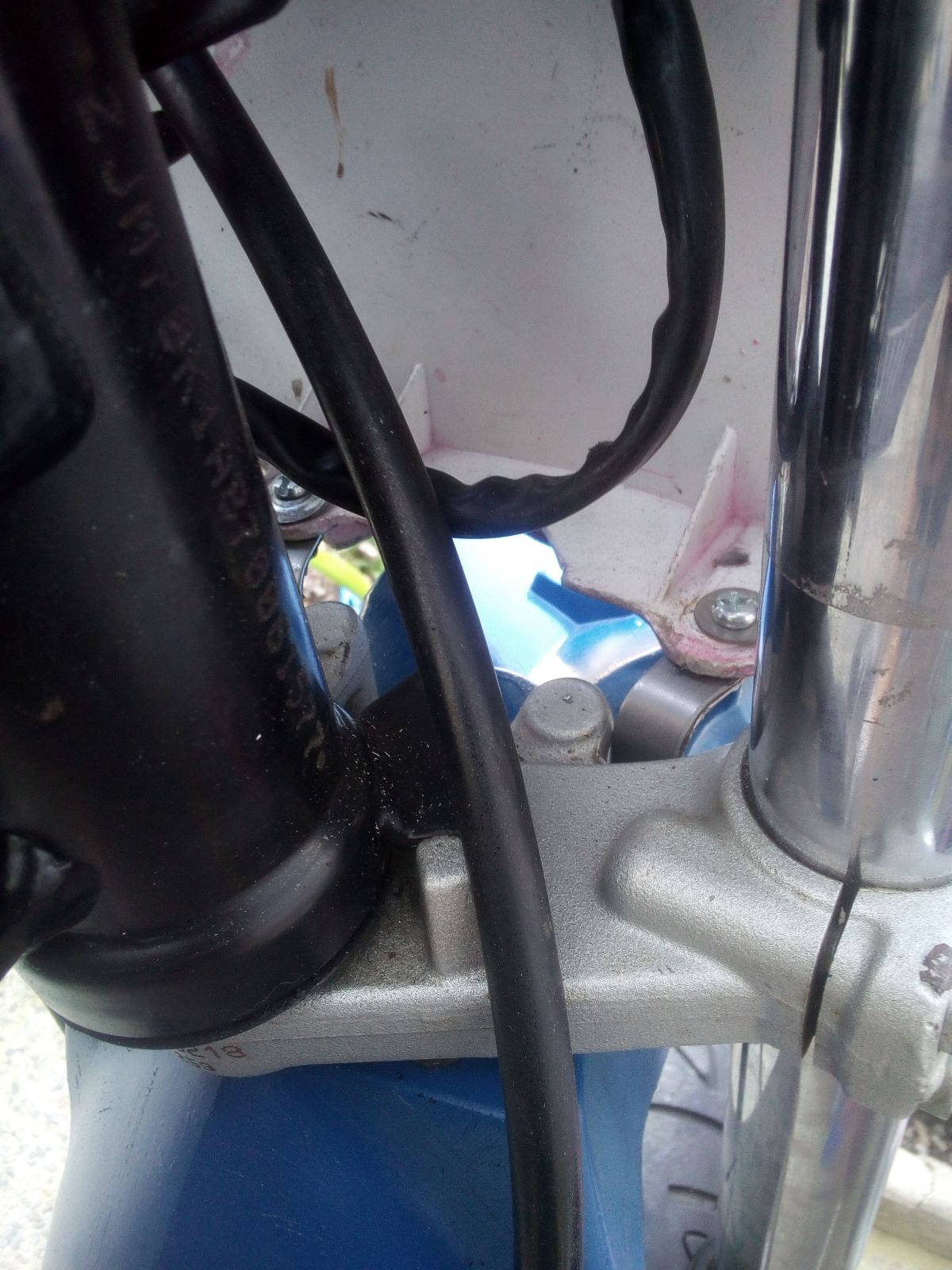

krisdu14 Posté(e) le 24 juillet 2017 Auteur Signaler Partager Posté(e) le 24 juillet 2017 Voilà faisceau neuf monté et branché au compteurs koso et au commodo Stage6 ,plus qu'à avoir les pièce dans la semaine pour remonté le bloc ce weekend et j'espère le démarrés en même temps. Dans la semaine ou semaine prochaine si la poste va vite je reçois le feux arrière avec clignotant intégré et le feux avent et j'ai aussi commander les paille pour les jante et un caoutchouc pour protèges la chaussure au passage de vitesse . Voilà ce que sa donne carénage poncé gro taff à faire encore 2 Lien vers le commentaire Partager sur d’autres sites More sharing options...
luffy34970 Posté(e) le 24 juillet 2017 Signaler Partager Posté(e) le 24 juillet 2017 Sympa le feux arrière. Y a encore du taf sur les carrenages mais ça va bien rendre Lien vers le commentaire Partager sur d’autres sites More sharing options...
krisdu14 Posté(e) le 24 juillet 2017 Auteur Signaler Partager Posté(e) le 24 juillet 2017 Oui la plaque phare j'ai changé directement ces plus simple et l'autre été cassé et les 2 carénage blanc on une patte cassé donc ça va être changeu directement à la fin j'ai que le carénage arrière et cela sur les coté du réservoir à faire Lien vers le commentaire Partager sur d’autres sites More sharing options...
