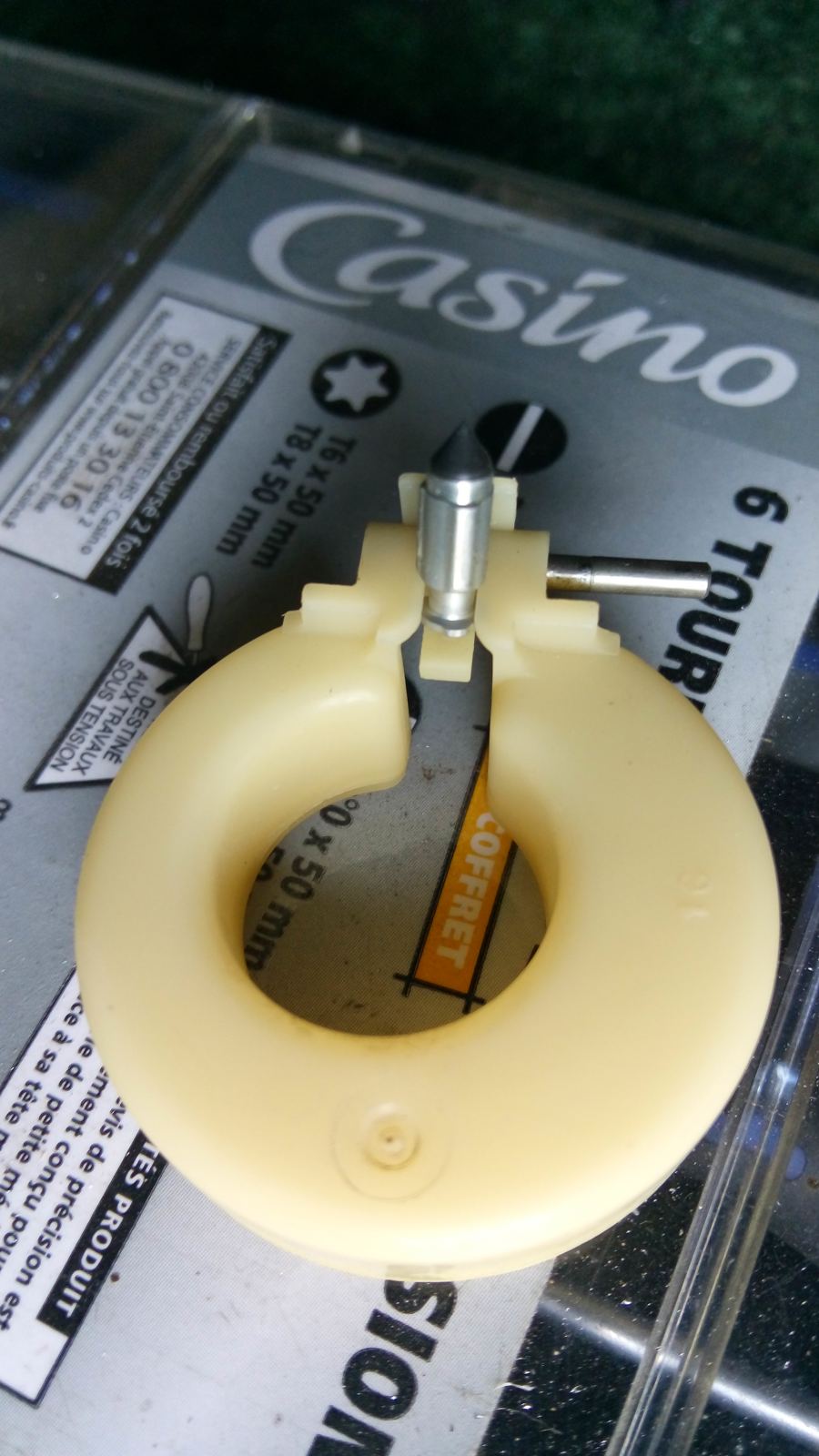

gregratte Posté(e) le 23 juillet 2017 Auteur Signaler Posté(e) le 23 juillet 2017 Avant d'acheter un kit je suis quand même aller jetté un coup d'oeil pour le pointeau, comme vous pouvez le voir il sur la photo il a l'air nickel nan? Comment un ptit bou d'machin comme ça peut empêcher mon scoot de démarrer? Désolé mais j'ai déjà mis 40 euros dans une batterie et une mousse de filtre à aire, je voudrais pas me ruiner en changeant tout petit a petit^^ merci d'avance!
