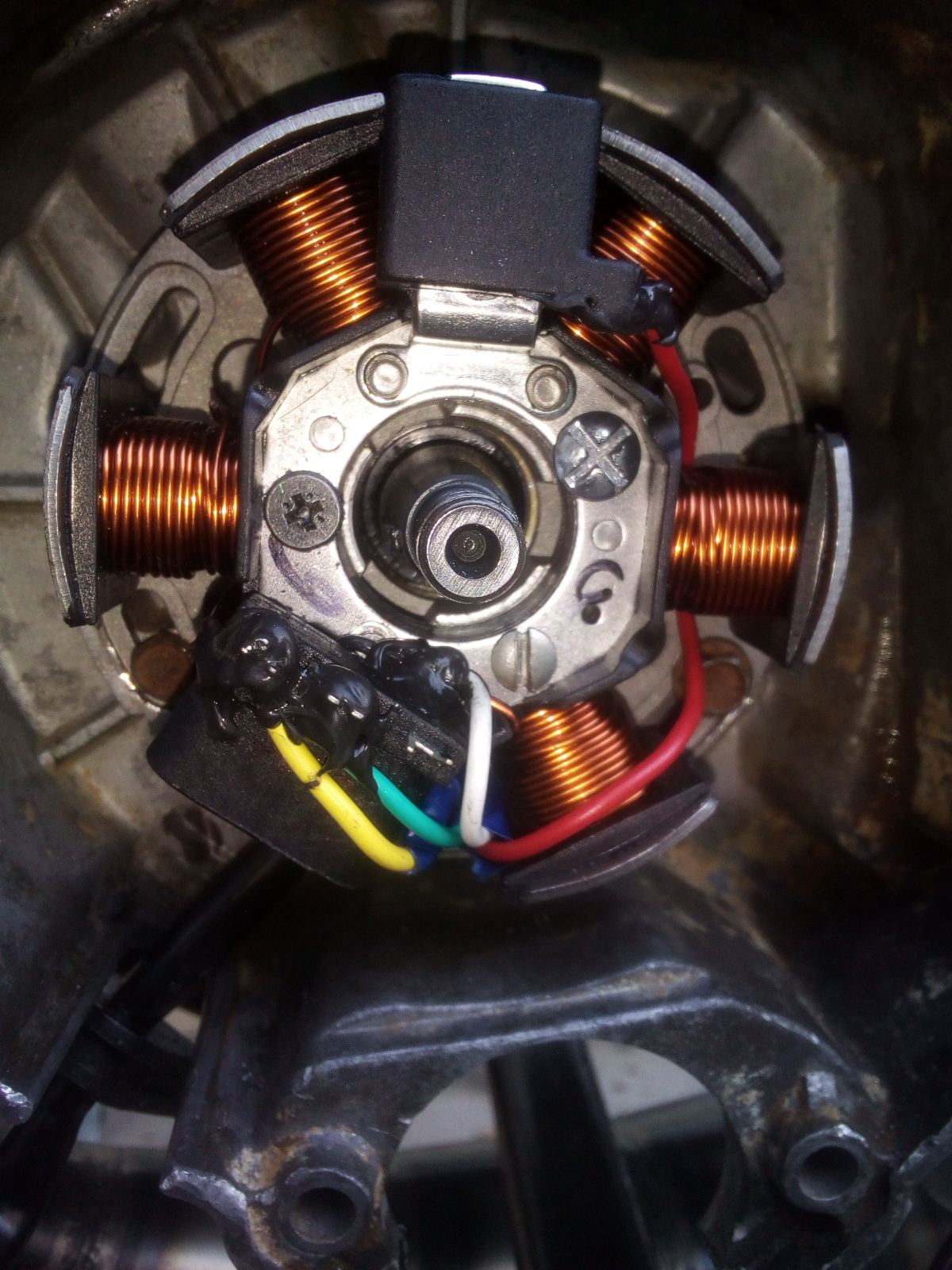

krisdu14 Posté(e) le 6 août 2017 Signaler Partager Posté(e) le 6 août 2017 Salut les amis voilà apre avoirs esaye pendant 2 jour de démarrer la moto en vin je viens vous voir la moto pète de temps en temps avec des flamme qui sort du pot ,j'ai esaye en la poussant à la perceuse a l'allumage toujours rien.j'ai esaye 3 4 bougie un autre CDI j'ai bien de l'étincelle mai l'étincelle et blanche donc déjà je pense soucis, j'ai essayé un autre carburateur aussi changé de pipe vérifiée les clapets et même mi le kit d'origine pour voir .le souci ces aussi que le pot ce rempli d'essence Lien vers le commentaire Partager sur d’autres sites More sharing options...

noux Posté(e) le 6 août 2017 Signaler Partager Posté(e) le 6 août 2017 salut pour moi c'est un prob d'allumage regarde la masse est-ce que tu as une clavette a l'allumage ? Lien vers le commentaire Partager sur d’autres sites More sharing options...
krisdu14 Posté(e) le 6 août 2017 Auteur Signaler Partager Posté(e) le 6 août 2017 Bon même en fesan sa aucun changement je désespère il y a 9 minutes, noux a dit : salut pour moi c'est un prob d'allumage regarde la masse est-ce que tu as une clavette a l'allumage ? J'ai tous les masse nickel ,oui clavette et vérifier 2 foi nicke Lien vers le commentaire Partager sur d’autres sites More sharing options...

noux Posté(e) le 6 août 2017 Signaler Partager Posté(e) le 6 août 2017 il y a 7 minutes, krisdu14 a dit : Bon même en fesan sa aucun changement je désespère J'ai tous les masse nickel ,oui clavette et vérifier 2 foi nicke regarde derrière les bobine du stator si ta pas un fil de couper a ra Lien vers le commentaire Partager sur d’autres sites More sharing options...
krisdu14 Posté(e) le 6 août 2017 Auteur Signaler Partager Posté(e) le 6 août 2017 J'en avais justement taleur et j'ai tout remi et mi de l'isolant mai c'était le jaune celui qui va au régulateur qui été le plusse coupé.pour temps j'ai une bonne étincelle Lien vers le commentaire Partager sur d’autres sites More sharing options...
noux Posté(e) le 6 août 2017 Signaler Partager Posté(e) le 6 août 2017 regarde bien y doi y avoir un autre de coupé un vert ou un blanc , oui tu peux avoir une bel étincelle mais c'est pas pour sa qu'il y a allumage Lien vers le commentaire Partager sur d’autres sites More sharing options...
krisdu14 Posté(e) le 6 août 2017 Auteur Signaler Partager Posté(e) le 6 août 2017 Ba il on été un peu toucher mai pas coupé j'ai mis du scotch isolent.apre niveau CDI le branchement ces blanc rouge vert donc normalement s aces bon Lien vers le commentaire Partager sur d’autres sites More sharing options...
noux Posté(e) le 6 août 2017 Signaler Partager Posté(e) le 6 août 2017 bizar mais si ça fait sa c'est que y en a encore un fil qui fai pas contact au cuivre des bobine du stator Lien vers le commentaire Partager sur d’autres sites More sharing options...
krisdu14 Posté(e) le 6 août 2017 Auteur Signaler Partager Posté(e) le 6 août 2017 Pour temps la si tout te nickl regarde je viens juste de redémonte pour vérifier encore Lien vers le commentaire Partager sur d’autres sites More sharing options...

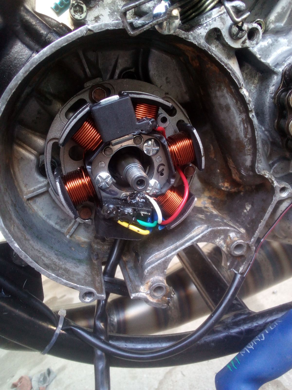

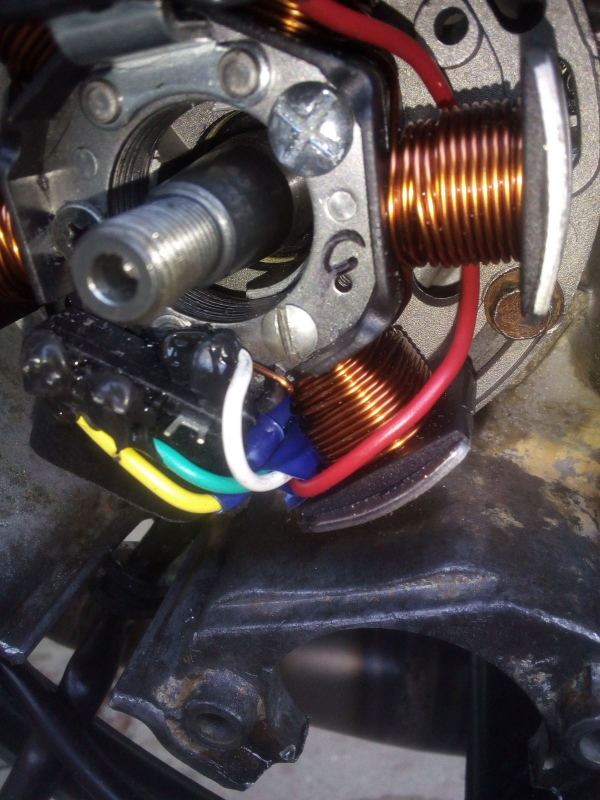

Invité Posté(e) le 6 août 2017 Signaler Partager Posté(e) le 6 août 2017 Nickel nickel vite dit pour moi déjà les trois vis du centre sont pas d'origine et vu les soudures au bout du fil blanc c'est vraiment pas propre la vis à côté pompe peut-être du jus. Du moins à ce que je vois. Lien vers le commentaire Partager sur d’autres sites More sharing options...
krisdu14 Posté(e) le 6 août 2017 Auteur Signaler Partager Posté(e) le 6 août 2017 il y a 5 minutes, Barry/Sheene a dit : Nickel nickel vite dit pour moi déjà les trois vis du centre sont pas d'origine et vu les soudures au bout du fil blanc c'est vraiment pas propre la vis à côté pompe peut-être du jus. Du moins à ce que je vois. Et non pas de visse d'origine vu qu'il n'y avait rien délectrique quand je les u Donc j'ai du fouillé dans ma boîte a visse .le souci viendrai de la ? Donc visse de stator qui pomperait du jus mai comment ? Lien vers le commentaire Partager sur d’autres sites More sharing options...

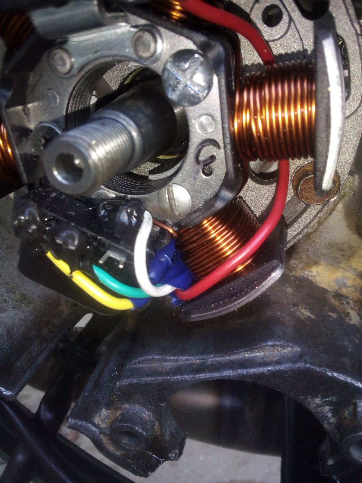

Invité Posté(e) le 6 août 2017 Signaler Partager Posté(e) le 6 août 2017 (modifié) En bas à droite la vis est trop près du fil blanc et les soudures au bout pas très belle mais la photo est pas trop nette. Remet ton vm kick est voir si tu as des arcs électriques déjà Refait une tof des soudures stp Modifié le 6 août 2017 par Invité Lien vers le commentaire Partager sur d’autres sites More sharing options...
noux Posté(e) le 6 août 2017 Signaler Partager Posté(e) le 6 août 2017 les soudure son mal faite y en a 1 qui fait pas contacte Lien vers le commentaire Partager sur d’autres sites More sharing options...
Invité Posté(e) le 6 août 2017 Signaler Partager Posté(e) le 6 août 2017 il y a 3 minutes, noux a dit : les soudure son mal faite y en a 1 qui fait pas contacte Je pensais soudures dites sèche mais j'attendais une autre photo pour confirmé. Lien vers le commentaire Partager sur d’autres sites More sharing options...
krisdu14 Posté(e) le 6 août 2017 Auteur Signaler Partager Posté(e) le 6 août 2017 Ba apre j'ai acheté sa neuf doonc pas de ma faute mdr je vais refaire d'autre photos plus prai Vidéo de stapremidi J'ai trouvé 2 visse un peu moins grosse à la tete Lien vers le commentaire Partager sur d’autres sites More sharing options...
