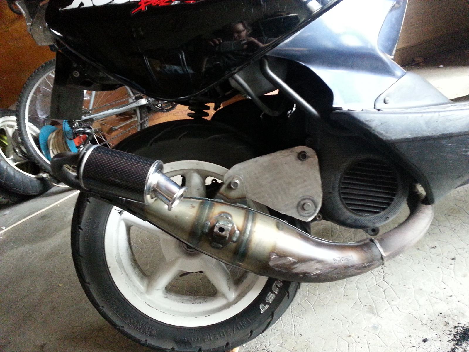

Déjà avec une boîte à air et une cartouche bien garni niveau bruit c'est acceptable à moins que ta cartouche fasse 10cm.
Monte déjà ton kit si tu passes de 50 à 70 cc ajouté entre 7 et 10 au gicleur actuel.
il y a 5 heures, Barry/Sheene a dit :
véga cartouche
il y a 24 minutes, jeff lee a dit :
véga cartouche
Pour le moins artisanale sa sort du bureau d'études ?
