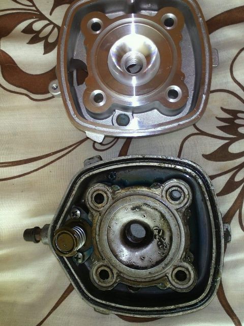

0 klm-17 Posté(e) le 4 mai 2012 Signaler Posté(e) le 4 mai 2012 coli reçu ce matin :P trop rapide ;) il n'y a pas l'adaptateur de liquide de refroidissement :/ petite question, sur ma culasse d'origine a l'interieur j'ai une sorte de ressort la ou passe le liquide de refroidissement ( photo ). Est ce que je doit le mettre sur la cullase DR ? il n'il y a pas de trou pour visser n'y rien
0 samoinsa974 Posté(e) le 4 mai 2012 Signaler Posté(e) le 4 mai 2012 petite question, sur ma culasse d'origine a l'interieur j'ai une sorte de ressort la ou passe le liquide de refroidissement ( photo ). Est ce que je doit le mettre sur la cullase DR ? il n'il y a pas de trou pour visser n'y rien Ah sa c super!! =) et non tu dois pas le mettre! aller monte vite ce kit, puis vidéooooooo ^^
0 klm-17 Posté(e) le 4 mai 2012 Signaler Posté(e) le 4 mai 2012 Ah sa c super!! =) et non tu dois pas le mettre! aller monte vite ce kit, puis vidéooooooo ^^ oui :) je me suis trouver un adaptateur dans un magasin de scooter donc je monte ca demain ! :)
