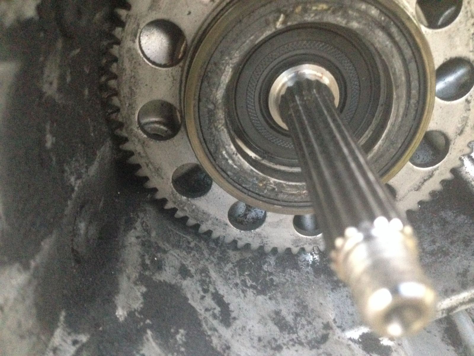

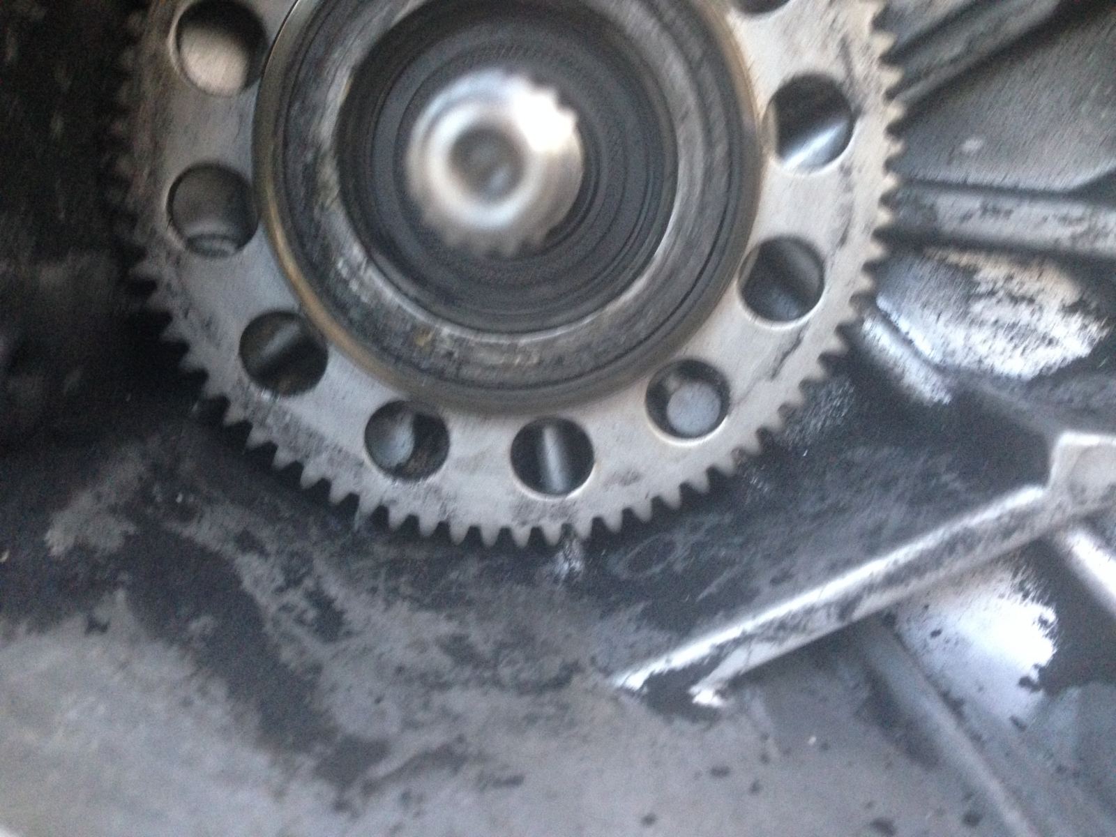

francky67 Posté(e) le 31 octobre 2017 Auteur Signaler Partager Posté(e) le 31 octobre 2017 Le 26/10/2017 à 13:18, Barry/Sheene a dit : Je connais . Salut Barry, J'ai démonté coté variateur et j"attends toujours mon arrache volant, j'avais pris un central et du coup il me faut un 3 points car l'ovetto est de 2007. J'ai du le renvoyer et j'attends le nouveau. J'ai fait 2 photos pour montrer à quoi ça ressemble. Ca a pas l'air de fuir mais c'est quand même noir. Je vous laisse juger et dire ce que vous en pensez tous. Lien vers le commentaire Partager sur d’autres sites More sharing options...
