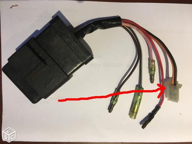

Invité Posté(e) le 27 août 2017 Signaler Partager Posté(e) le 27 août 2017 Bonjour, Sur les vieux modèles de booster il y a une bride électronique, un fil rouge à débrancher. Lien vers le commentaire Partager sur d’autres sites More sharing options...
jimmy@ Posté(e) le 27 août 2017 Signaler Partager Posté(e) le 27 août 2017 il y a 27 minutes, donkishock a dit : Bonjour, Sur les vieux modèles de booster il y a une bride électronique, un fil rouge à débrancher. oui sur le cdi . y a 2 model sur les ancien , celuis avec le fils rouge (c une bride) et un plus petit sans bride.) Lien vers le commentaire Partager sur d’autres sites More sharing options...
Invité Posté(e) le 27 août 2017 Signaler Partager Posté(e) le 27 août 2017 il y a 1 minute, jimmy@ a dit : oui sur le cdi . y a 2 model sur les ancien , celuis avec le fils rouge (c une bride) et un plus petit sans bride.) Merci @jimmy@ je cherchais désespérément une image de mes dires, encore mieux. Lien vers le commentaire Partager sur d’autres sites More sharing options...
