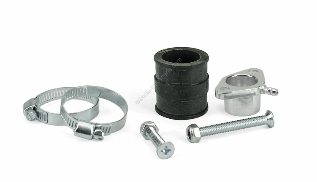

Le prochain coup tu prend sa Screenshot_2017-09-01-00-28-03-1.png.b1b9037af268cadef03b997ddf5889cb.png
La petite pipe à droite tu la met sur la boîte a clapet la partie circulaire et de l'autre côté ton carburateur:D.
Un gicleur de 64 avec un cornet tu les accumule sérieux.
Remet vite ta boîte à air d'origine. .Les carburateur de 15 il y a que les sha j'imagine encore le montage de fou que tu vas faire.
Vraiment tu as réussi à faire tout ce qui fallait pas faire aussi bien en configuration qu'en réglages franchement chapeau :socool2:.
La durite ne passe pas dans ma boîte à clapet
Bonjour wauoh c'est du lourd c'est la pipe que tu mets dans la boîte à clapet ;)
Le restant tu en a pas besoin mais c'est pas vendu séparément en général  .
