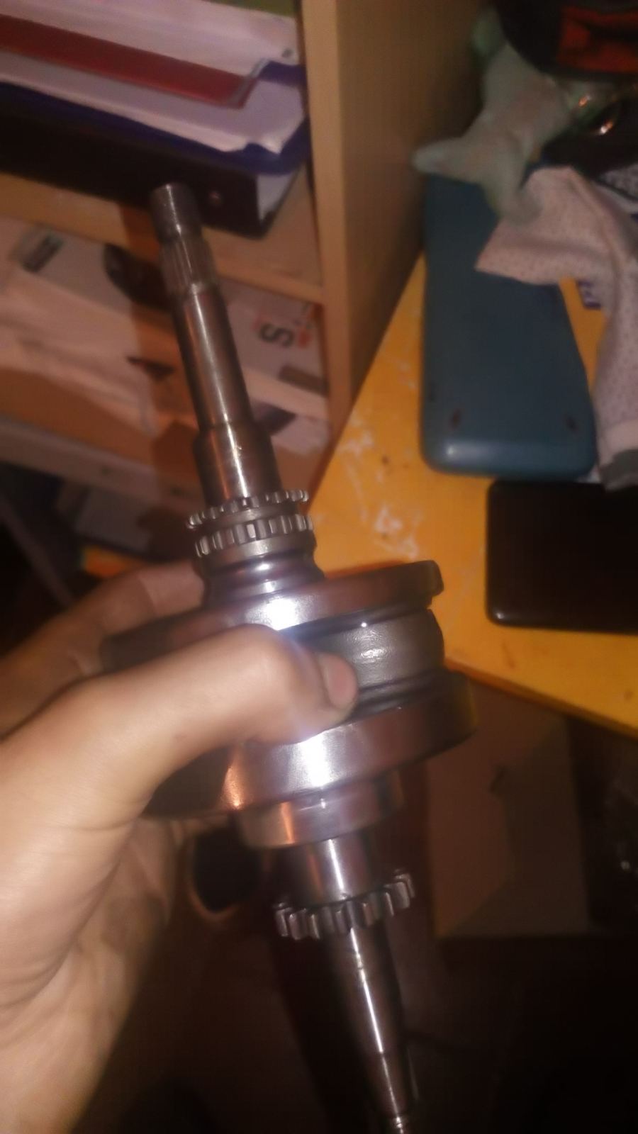

Salut, j'ai kité mon 4t et je voudrais changer de variateur car ce dernier ma fait une blague, il s'est mis de travers en route donc n'avance plus.
J'ai démonté et vérifier il y a quelques rayures sur le canon mais très léger, puis remonter et la sa marche :( par peur je veux changer par un naraku 7,5g, pour un 4t 72cc sa suffit ou pas ?
J'ai lu qu'il fallait mettre entre 6g et 8g pour un 4t.
Modifié par Chocoman
Bon, je viens de comprendre que je suis con, mon père arrive et il me dit on ça essayé un truc, tu tiens la cloche et je frappe sur l'axe avec une barre de fer elle et venue toute seule, j'ai beaucoup à apprendre encore :D voilà les dégâts ! Les billes elles étaient complètement libre et j'ai enlevé les billes.
Merci les gars maintenant je commande les pièces et sa repart trkl! :cool: un vilebrequin renforcer maintenant! J'espère ne plus avoir de problème, une différence entre le vilebrequin naraku renforcer et les autres marques ?
il sera bien plus costaux que celui origine c'est pas une mauvaie marque
