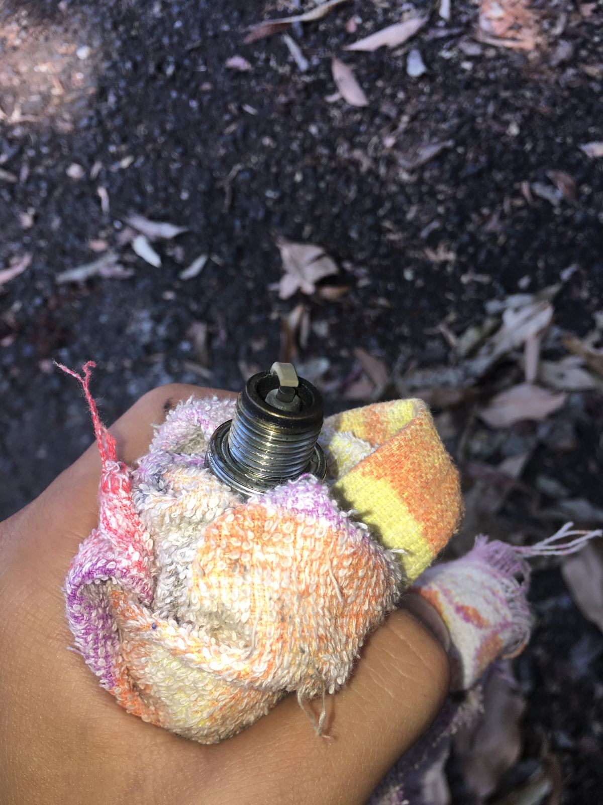

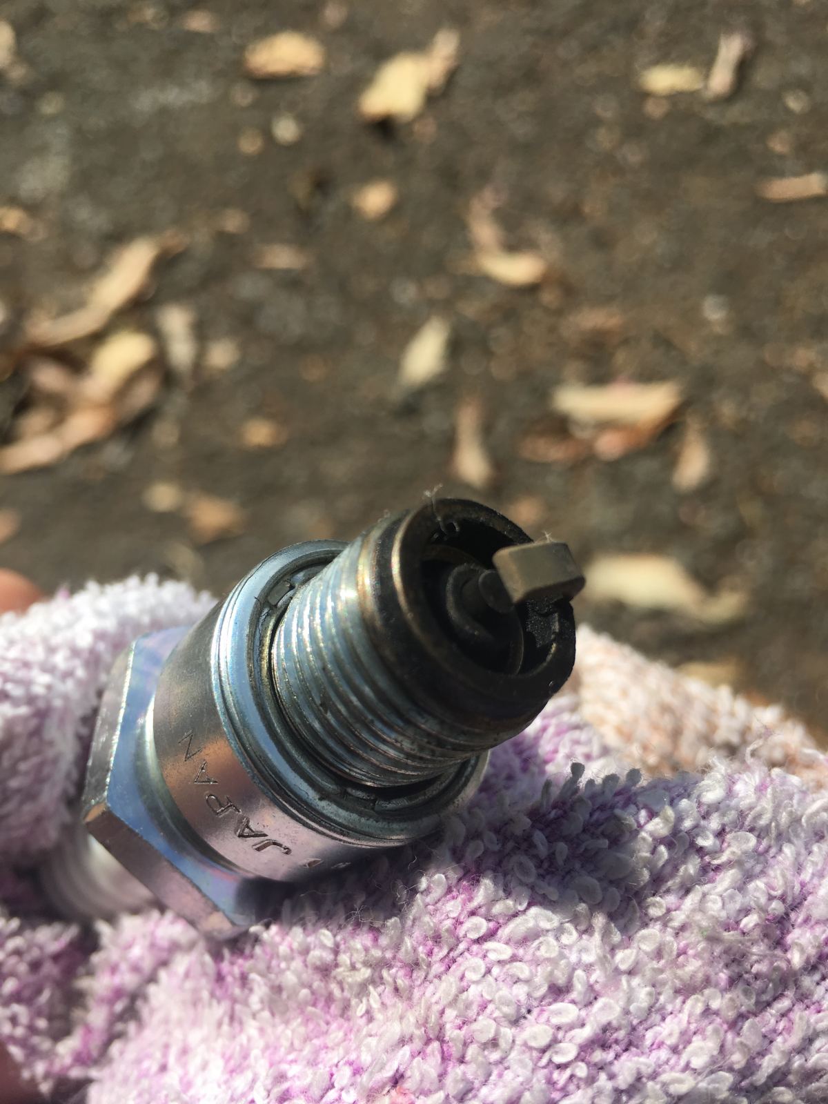

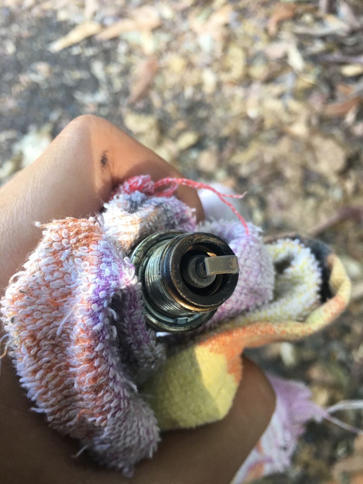

Posté(e) (modifié)
Salut les gars
Alors voilà,
J'ai touché à la visse de richesse et sa marche légèrement mieux, mais le problème est toujours là. Il fait toujours se bruit bizarre de 3/4 à fond. Je suis obligé de revenir à 1/2 de poignée pour bien monter dans les tours et pour qu'il fasse pas se bruit chelou. Un genre de booooo ou un truc du genre
J'ai mis le clips de l'aiguille A12 au 2eme cran (en partant du haut), mis un GP de 80 et bien sûr, toucher la visse de richesse et ralenti. Résultat, sa marche légèrement mieux mais le problème est toujours là.
J'ai aussi essayé le GP de 75 car en démontant la bougie je me suis rendu compte qu'elle était noir. Résultat, légèrement mieux que le GP de 80 mais problème toujours là.
Pour le visse de richesse, j'ai testé plusieurs positions (vissé à fond, 1 tour, 1 tour et demi, 2, etc... jusqu'à  6 tours!) et bien sûr ajusté la visse de ralenti pour qu'il tient bien.
Bougie avec GP de 80
IMG_2898.thumb.JPG.d7df71794351d61862f2f48776746e13.JPGIMG_2908.thumb.JPG.0a373dbe8cea6f3906592b850ee97455.JPG
Bougie avec GP de 75
IMG_2914.thumb.JPG.1684f313f34bad737bd71e2cc260201a.JPGIMG_2918.thumb.JPG.286e4463b53f29b5ec1fdeb7fa46fd69.JPG
Pratiquement aucun changement :/ (Désolé pour les grosse images lol, je suis sur le téléphone)
D'où peux venir le problème ? S'il vous plaît aidez moi je galère depuis 3 semaine et j'ai vraiment pas envie de passer chez le mécano. Merci !
Modifié par Gégé en Stunt
