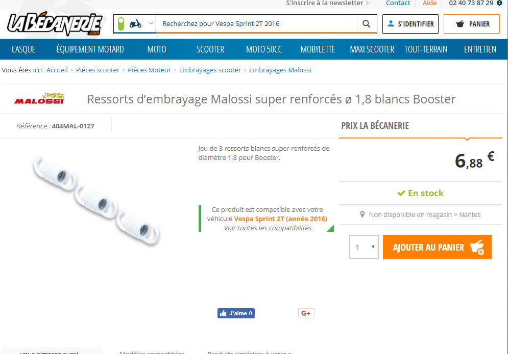

sinon la je suis en train de chercher des ressorts d'embrayage et poussé blanc mais je trouve pas pour piaggio je trouve soit pour bosster soit nitro enfin bref quelqu'un pourrait me filer un lien s'il vous plaît ❤️
sois pas presser on répon quand on le peut et c'est bien de lire des chose ailleurs mais faut il encore que sa sois vrais parfois il save pas régler les moteur et donne des conseil
pour ton ressort de poussée c'est le bon et tes ressort embrayage je ne peux pas dire si cela de booster si adapte

d'accord mercii et dsl si je suis un peu pressé mais il faut que je me decide au plus vite j'habite en tunisie et mon cousin va partir d'ici 1 ou 2 jours en france  et par la même occasion il va m'acheter mon pot et les ressorts faute d'indisponiblité de ce pot en moment en tunisie c'est pour ca encore dsl
