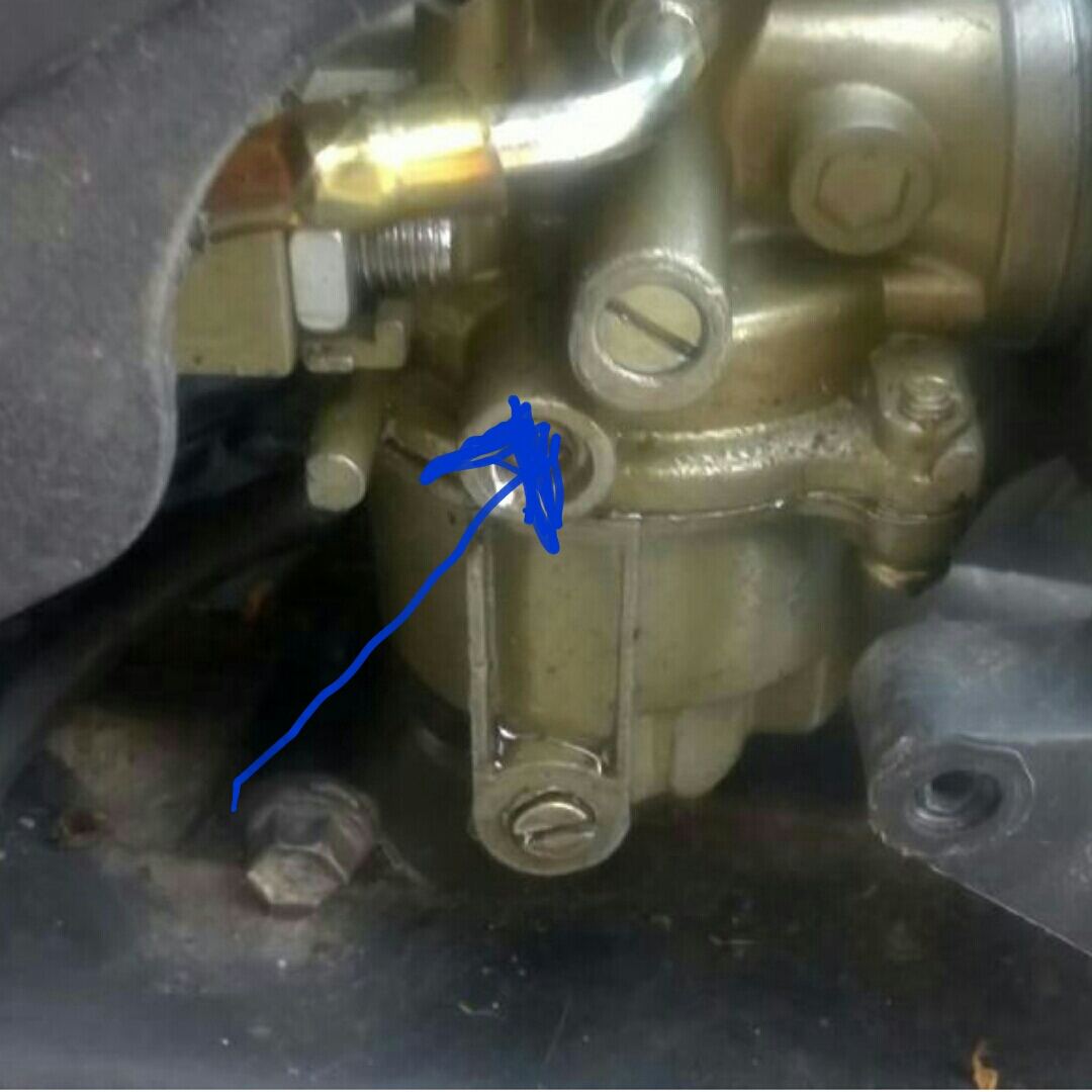

Invité Posté(e) le 3 septembre 2017 Signaler Posté(e) le 3 septembre 2017 Si sa joue mais sur ce 1tek la vis de richesse et réglable ? Car d'origine non sauf cas spéciaux.
Elystar50Lav Posté(e) le 3 septembre 2017 Auteur Signaler Posté(e) le 3 septembre 2017 il y a 14 minutes, Barry/Sheene a dit : Si sa joue mais sur ce 1tek la vis de richesse et réglable ? Car d'origine non sauf cas spéciaux. ouhla aucune idée mon beau frère me pose une question similaire il me dit qu'il n'a pas vue la vis réglage air , carburateur bizarre si ça continue je rachète carburateur et boîte à air mardi tempis au moins je suis fixé, en fait le carburateur on a vue la vis ralenti en haut et la vis qu'il pense "richesse" en dessous
Invité Posté(e) le 3 septembre 2017 Signaler Posté(e) le 3 septembre 2017 (modifié) Elle est au bout de la fléche Tu la serre à fond et après tu dessere de 1 tour et demi ou 3/4. Modifié le 3 septembre 2017 par Invité
Elystar50Lav Posté(e) le 3 septembre 2017 Auteur Signaler Posté(e) le 3 septembre 2017 il y a 13 minutes, Barry/Sheene a dit : Elle est au bout de la fléche Tu la serre à fond et après tu dessere de 1 tour et demi ou 3/4. très bien merci encore je vais suivre tes conseils , bon plus ce soir je commence un taff demain je rentre vers 17h je pense je te tiendrais au courant en démontant entièrement boîte à air pour la remonter correctement j'y avais jamais toucher et faire le réglage de cette vis , je remet le gicleur que j'avais avec ce carburateur car mon 72 mon scooteur marche moins bien et on veras , merci encore et bonne soirée mon ami
