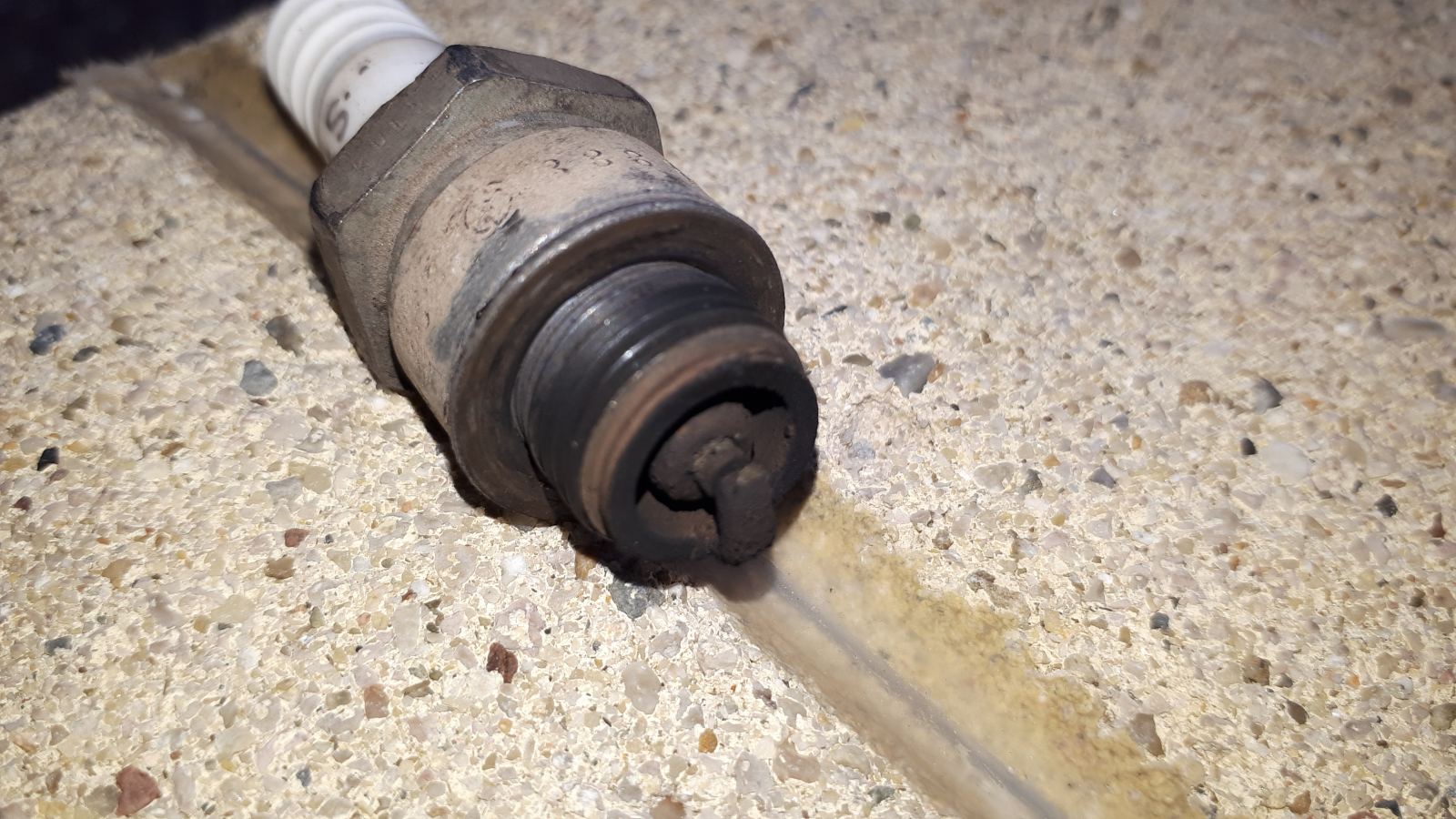

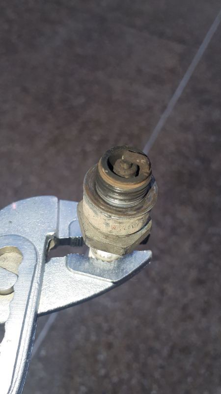

Je viens de regarder l'état de la bougie et je la trouve assez noir :20170923_190343.thumb.jpg.8a228c9179f9501f673eacd3875dbe1b.jpg20170923_190225.thumb.jpg.e45b31f87554493cd016c78dbe1b19dc.jpg
Ce qui signifie que je suis trop riche, donc risque de serrage ?
Et sinon ces roulements peuvent être ka cause de mon problème ?

salut
c'est pas les roulement qui son la cause de ton souci et pousse pas le scoot si tu as pas dautre moyein pour aller au travail que si tu pousse trop et que un roulement lâche completement et envois une bille ou autre dans ton haut moteur sa fera pas du joli tout sa
ton souci viens plus d'une carburation trop riche ton pros c'est pas régler le carburateur

il y a 11 minutes, fred82000 a dit :
quand tu es trop riche sa te fait comme l souci que tu as toi en ce moment encrasse tout ton moteur peux parfois faire des surchauffe aussi et sa c'est pas bon
Ah d'accord, donc oui une surchauffe peu être la cause d'un serrage également..
