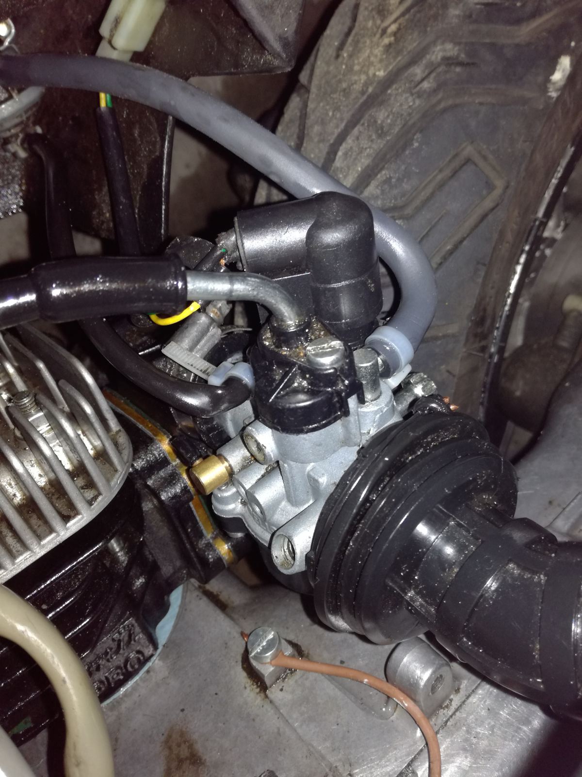

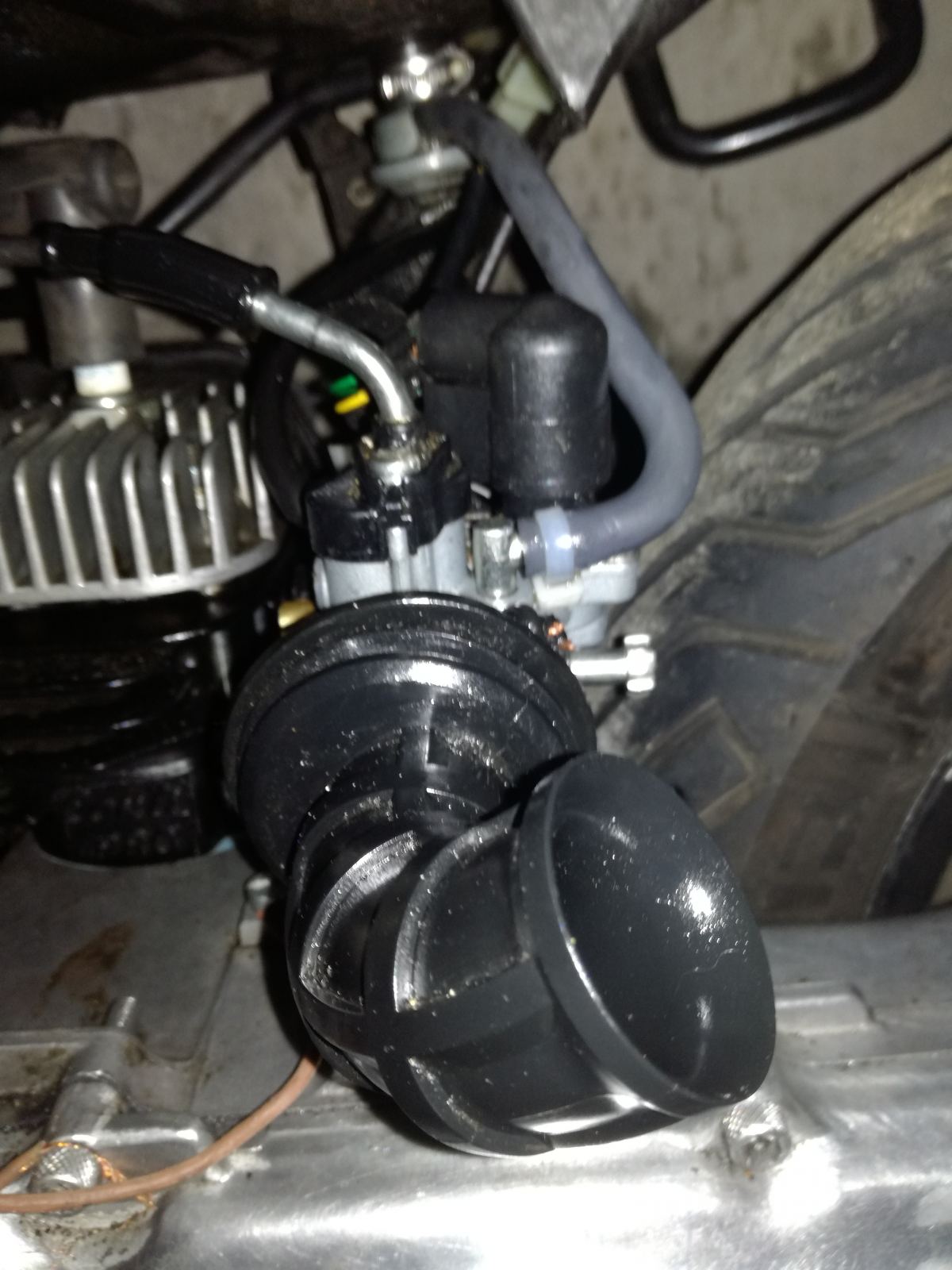

beber Posté(e) le 26 septembre 2017 Signaler Posté(e) le 26 septembre 2017 il y a 14 minutes, guizmo02400 a dit : c un mbk j'ai essayé d aspirer dans la durite de dépression .rien.de plus .je vient de rajouter une masse moteur cadre au cas ou .essayé en retirant l anti parasite .rien.j'ai controlé le cylindre piston qui me parait pas trop mal.un peu de noir sous la segmentation tout autour du piston.(la compression me semble bonne)je ne connait pas le kilometrage exact je l ai acheté d occasion j'ai mis de l essence dans l arrivé d air carburateur .il a petaradé puis plus rien. bonjour pourrais tu mettre un photo des branchement carburateur pour voir
guizmo02400 Posté(e) le 26 septembre 2017 Auteur Signaler Posté(e) le 26 septembre 2017 (modifié) je vous envoie ça mais je ne suis pas très doué en informatique Modifié le 26 septembre 2017 par guizmo02400

guizmo02400 Posté(e) le 27 septembre 2017 Auteur Signaler Posté(e) le 27 septembre 2017 pour les joints par contre j'ai acheté chez mbk une pochette de joint .le joint de culasse m étant fourni ne ressembait pas à celui qui était sur le scooter .(avant un joint caoutchouc rond qui rentrait dans une orniere de la culasse ,le fourni est d aspect en cuivre forme carré basique ce qui ne me parait pas terrible pour l étancheité).de plus un joint bague d admission d aspect carton entouré bague inox et je ne vois pas ou ce joint pourrait s adapter. un seul joint de clapet était dans le kit alors que sur le scoot j en est un de part et d autre. je vous indique les pieces moteurs qui vous aident pour le diagnostic cylindre conti pro carburateur 17.5 dell orto pot conti
