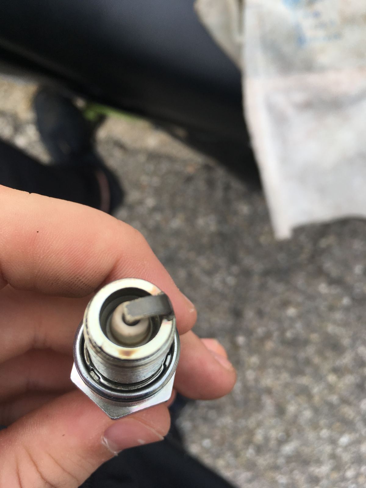

Salut alors voilà je suis dans la dernière ligne droite pour ma moto je suis en plein réglage carburateur, de base le gicleur était de 90, juge trop blanc je viens de le mettre en 92, pouvez vous me dire si je dois mettre plus gros encore ? j'ai du mal à juger et on dirait qu'il n'a pas beaucoup changer de 90 à 92

Bonjour pour moi c'est pas en tirant une pointe qu'on peut se fier à la couleur de la bougie :/

à l’instant, Barry/Sheene a dit :
Bonjour pour c'est pas en tirant une pointe qu'on peut se fier à la couleur de la bougie :/
Je ne peux pas faire de longs trajets, elle broute en accélération  donc je fais comme ça
il y a 50 minutes, Barry/Sheene a dit :
Si ça broute GP trop gros.
Elle broute en fin d'accélération et la bougie à été blanchie donc je sais pas si GP trop gros
déja on utilise une bougie qui est déjà coloré ,sinon ça vas être long sur une neuve, après réglage tu la remet .normal quel soit clair , si le moteur broute , gp trop gros ou mousse de fitre a air bien encrassé .
