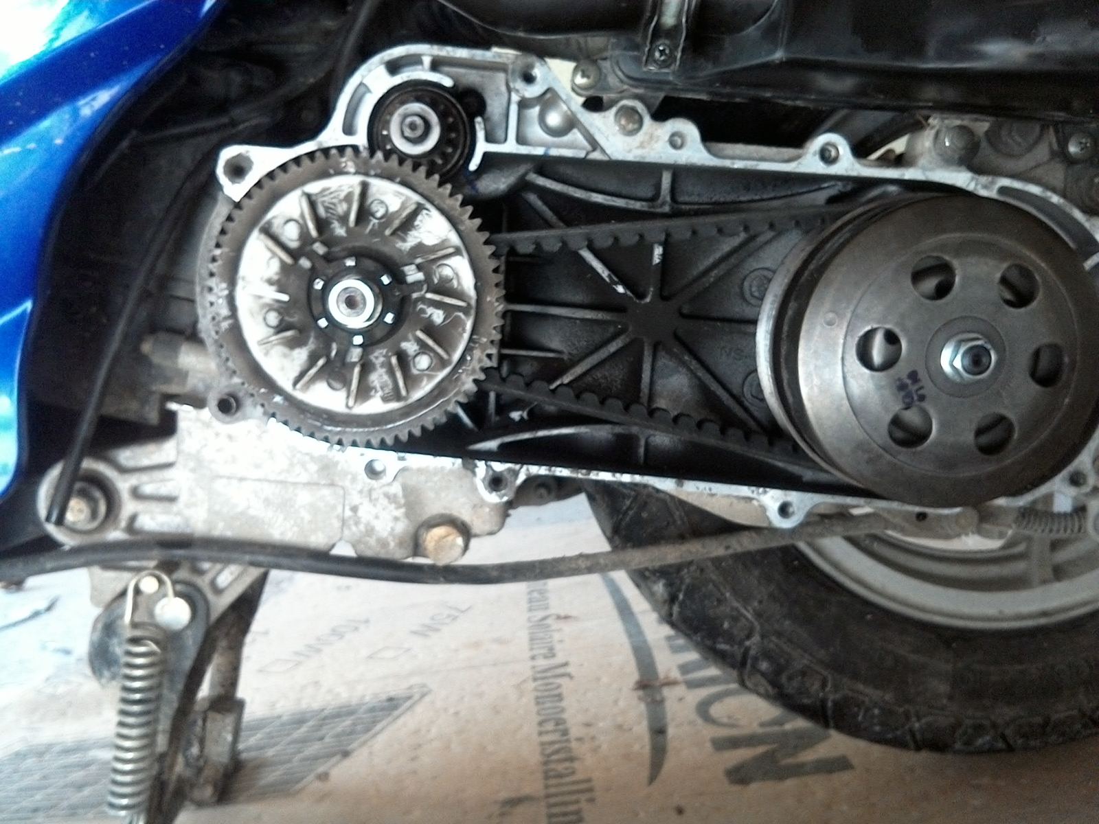

Reminj Posté(e) le 6 octobre 2017 Signaler Posté(e) le 6 octobre 2017 BonjourBonjour j'ai un scooter vclic chinois et j'ai démonter le carter pour changer les galet et en mettre des plus léger en enlevant tout sa une pièce et tomber et a été remis en place le galet de démarreur mais le scooter ne démarre toujours pas électriquement pourtant batterie bonne il marcher avant de démonter le carter . Le galet bouge je les remis mais quelques choses manque ou il est mal mis je ne c'est pas ..

Invité Posté(e) le 6 octobre 2017 Signaler Posté(e) le 6 octobre 2017 Bonjour déjà c'est un lanceur ta pièce elle est entraîné par le démarreur. Déjà l'entend tu tourner?
Reminj Posté(e) le 6 octobre 2017 Auteur Signaler Posté(e) le 6 octobre 2017 Il y a 5 heures, Barry/Sheene a dit : Bonjour déjà c'est un lanceur ta pièce elle est entraîné par le démarreur. Déjà l'entend tu tourner? Non je l'entend pas a chaque fois il bouge .la pièce n'est pas fixe. Que je pousse la pièce ou qui soit sur les crans il marche pas Il y a 5 heures, fred82000 a dit : salut il est pas monter a lenver il te faudrais tester de la mettre dans lautre sens Non elle est a l'endroit elle passe pas dans l autres sens .

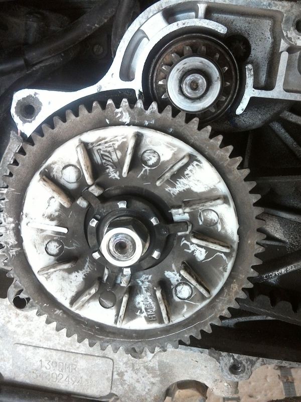

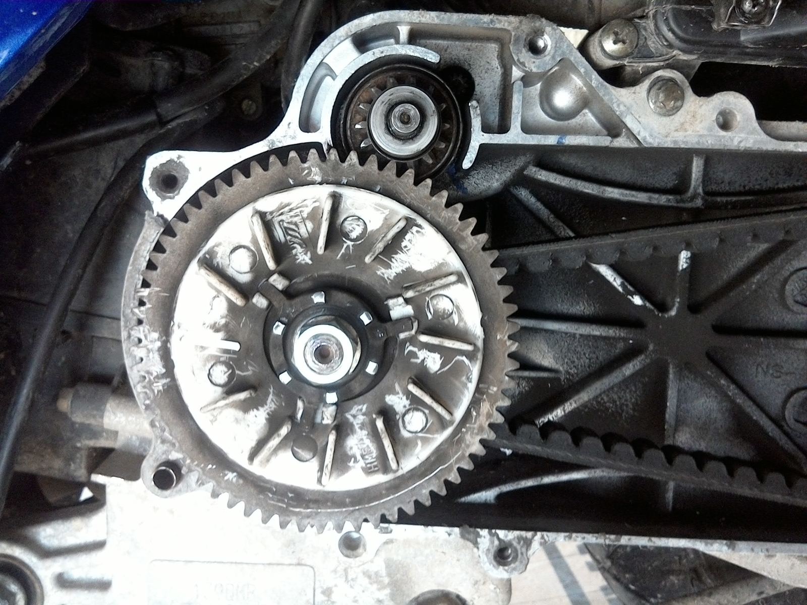

Invité Posté(e) le 6 octobre 2017 Signaler Posté(e) le 6 octobre 2017 C'est normal quel bouge le démarreur l'entraîne elle s'étend et vient accroché les dent de la joue fixe variateur. Sort t'elle assez ? . Le démarreur tourne?
Reminj Posté(e) le 6 octobre 2017 Auteur Signaler Posté(e) le 6 octobre 2017 (modifié) Oui elle ce mais sur les dent de la joue fixe Mais au bruit quand on démarre le scooter a l'électrique un bruit comme si sa tourner dans le vide .. Modifié le 6 octobre 2017 par Reminj

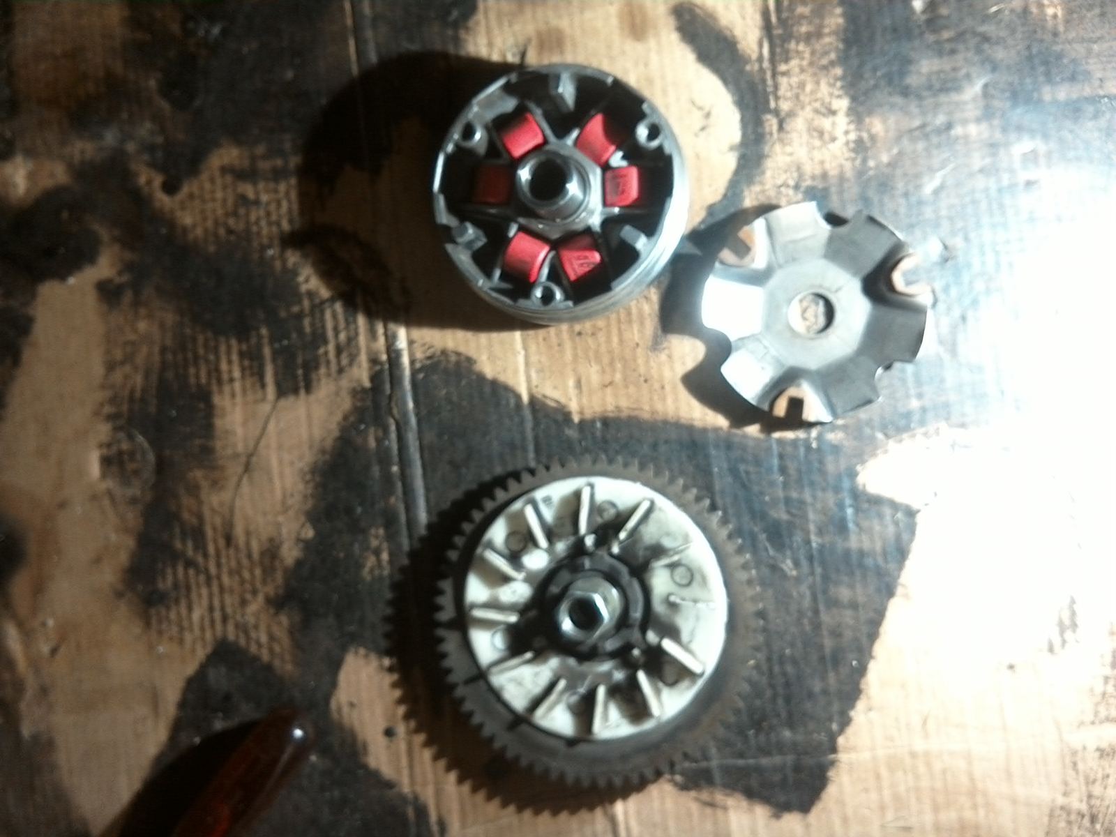

Reminj Posté(e) le 7 octobre 2017 Auteur Signaler Posté(e) le 7 octobre 2017 j'ai changé que les galet et le canon donc peut être que sa viens du canon ou des galet et il faut remettre les ancien ? Car il son encore bon .
fred82000 Posté(e) le 7 octobre 2017 Signaler Posté(e) le 7 octobre 2017 au pire re monte le vieux canon et vois ce que ça fait mais jais un doute sur sa
Reminj Posté(e) le 7 octobre 2017 Auteur Signaler Posté(e) le 7 octobre 2017 (modifié) J'ai remis les ancien galet et le canon pour voir et sa ne marche pas A vide sa tourne mais des l'instant je mets tout en place sa bloque Il il y a 1 bague au début les galet le canon Modifié le 7 octobre 2017 par Reminj
