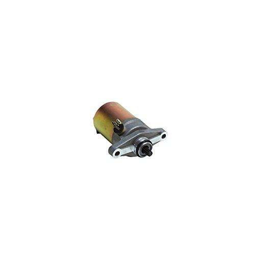

Est-ce que quelqu'un sait où se trouve ce petit démarreur ? et si c'est facile à remplacer (suis un peu blasée des frais en ce moment)

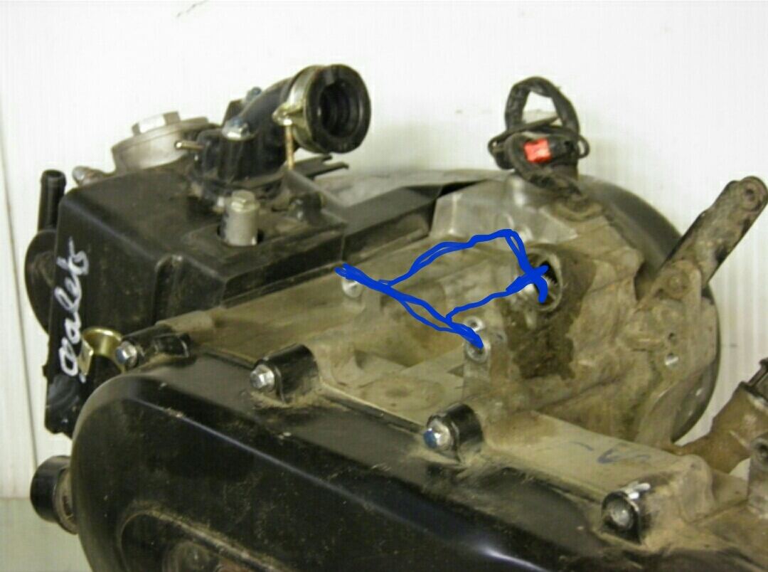

Bonjour j'ai déplacer ton post.
Après recherche le démarreur n'entraîne pas coter variateur mais coter allumage via une roue libre clavetter.
Pas de photo complète je l'ai matérialiser en bleu  .
Donc tu devra certainement enlever le bloc selle coffre tu devrait le voir sous le carburateur.
Attend confirmation au cas où :D
