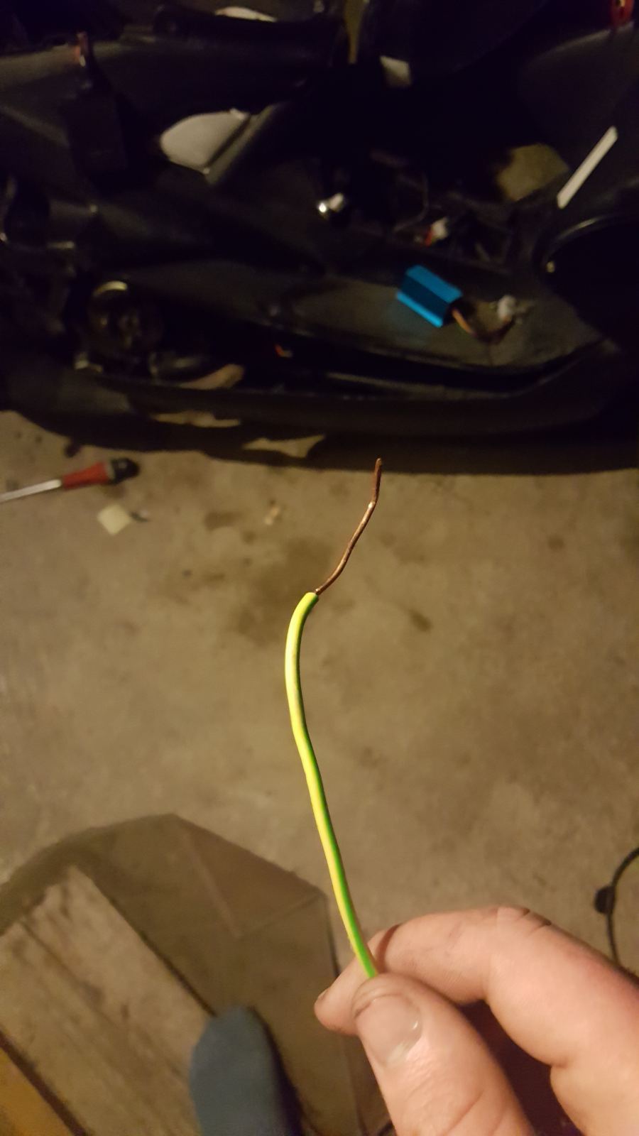

il y a 18 minutes, Rafnitro a dit :
d'accord je vais allez revoir mais sinon si je met un fils normal du BM au cadre c'est bon ?
Met un fil de masse c une valeur sur tu le met sur n'importe quel vis de ton BM et tu le met sur le cadre sur une partie ou il y a pas de peinture ou alors tu enleve la peinture et tu mets dessus
  • 1
Il y a 13 heures, Rafnitro a dit :
d'accord je vais mettre un fil comme sa :
Mec t trop un bon !! C'est juste sa ! La tu ma refait mdr bon bah demain j'le sort direct là
Haha t'inquiète et derien ;)

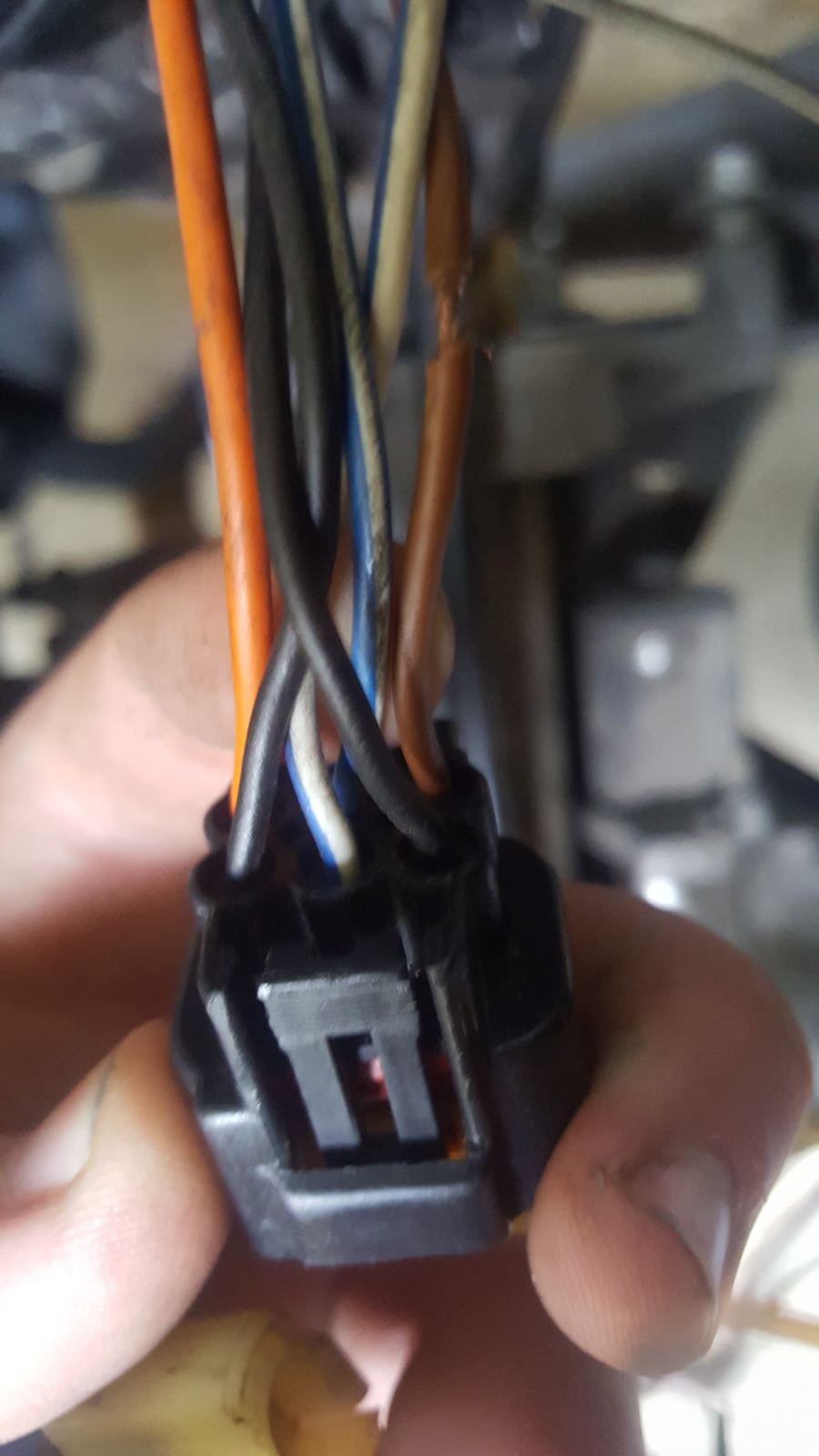

Je voudrai connaitre le schema des fils du cdi comme dans la photo mais j'ai pas trouver qualqun sais quelle couleur sert a quoi ?

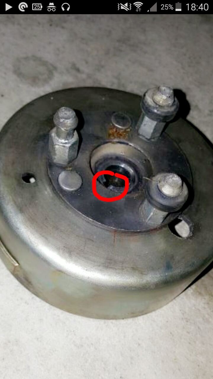

Salut, il y a bien la clavette d'allumage au moins ?
Et quand tu démarre avec le starter ça fait pareil ? Moi sa m'avais fait pareil mais quand je mettais le starter il démarrais normalement.

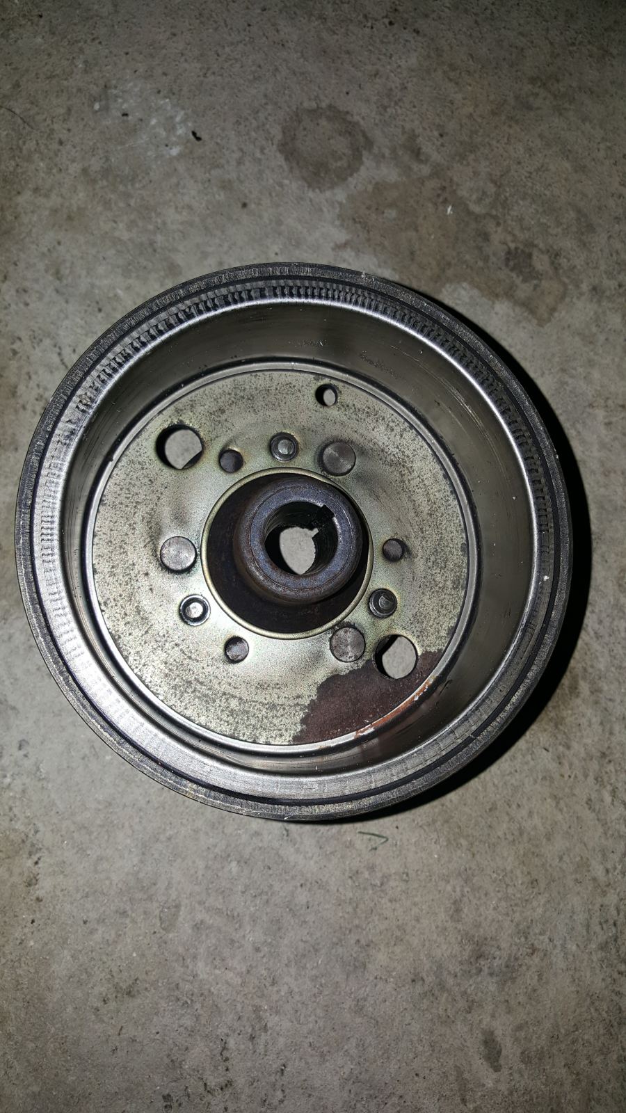

Posté(e) (modifié)
La clavette c'est ce qui est sur le vilebrequin et qui emboîte le volant. Elle se loge la ou j'ai entouré en rouge.
Si tu l'as pas sur la queue du vilebrequin ca vient de la. sinon ça peut être l' antiparasite
edit :  je viens de voir que sa t'es arrivé du jour au lendemain donc je pense pas qu'elle ai sauté la clavette ...
Modifié par Nizoo734
il y a 2 minutes, Nizoo734 a dit :
Si tu l'as pas sur la queue du vilebrequin ca vient de la. sinon ça doit être la bobine ou antiparasite
Ouais j'ai trouver la clavette et elle est bonne c'est une origine. j'ai déjà changer lanti parasite av de post mon problème c pas sa la bobine dallumage aussi. Je sais pas si ta vu la vidéo mais on vois que le nitro veux démarrer mais qu'il a pas assez de puissance donc soit lallumage comme tu dit doit le cdi à mon avis. Car hier j'ai reussi a le démarrer il tourner correct et quand j'ai remonter les carrenage plus rien quand je kick il combuste mais reste pas allumer.
