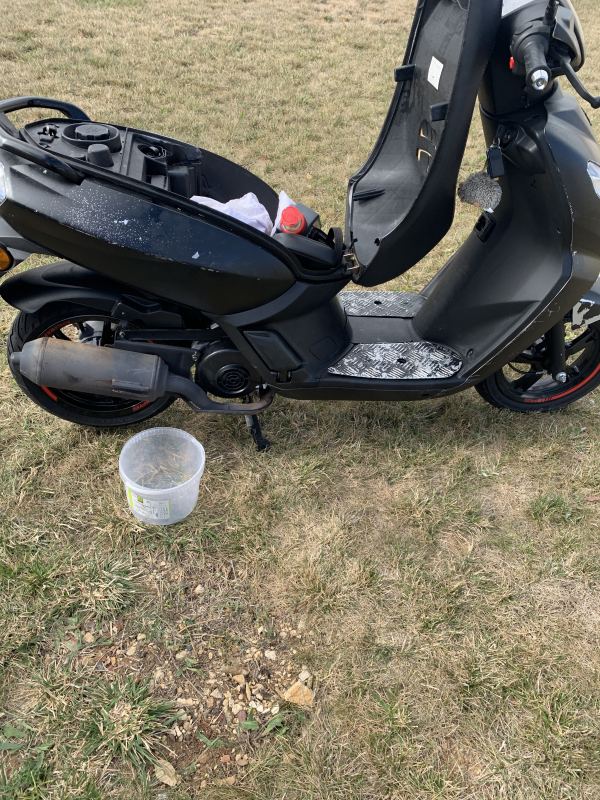

Handis Posté(e) le 4 septembre 2019 Signaler Partager Posté(e) le 4 septembre 2019 Bonjour j'ai un scooter Peugeot kesbiee rs je sait pas où se trouve le boulon pour faire la vidange merci il y a 3 minutes, Handis a dit : Bonjour j'ai un scooter Peugeot kesbiee rs je sait pas où se trouve le boulon pour faire la vidange merci Lien vers le commentaire Partager sur d’autres sites More sharing options...
