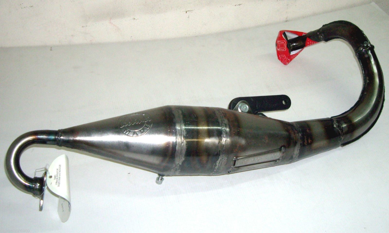

Msb Posté(e) le 18 octobre 2017 Signaler Posté(e) le 18 octobre 2017 Un avis et un comparatif pour ce pot? Pour quel genre de kit?

0 dada65 Posté(e) le 18 octobre 2017 Signaler Posté(e) le 18 octobre 2017 Salut , ce pot correspond parfaitement pour l'origine et maximum kit 50 mais si tu veux beaucoup mieux tu as les yasuni Z, R ARTEK K2 etc si tu remplace quelle que soit ton échappement pense a régler la carburation augmenté gicleurs principal de 5 A 10 points galet 7,5 et mettre ressort d'embrayage polini vert ( beaucoup de monde les conseille et sa répond au reprise ) en laissant le ressort de poussée origine attend d'autre avis V
0 Msb Posté(e) le 18 octobre 2017 Auteur Signaler Posté(e) le 18 octobre 2017 il y a 3 minutes, dada65 a dit : Salut , ce pot correspond parfaitement pour l'origine et maximum kit 50 mais si tu veux beaucoup mieux tu as les yasuni Z, R ARTEK K2 etc si tu remplace quelle que soit ton échappement pense a régler la carburation augmenté gicleurs principal de 5 A 10 points galet 7,5 et mettre ressort d'embrayage polini vert ( beaucoup de monde les conseille et sa répond au reprise ) en laissant le ressort de poussée origine attend d'autre avis V Ok merci, et un polini super race?
0 dada65 Posté(e) le 18 octobre 2017 Signaler Posté(e) le 18 octobre 2017 (modifié) il y a 5 minutes, Jtr a dit : Ok merci, et un polini super race? sur de l'origine je dirais non ( attend confirmation ) mais tout dépend lequel aussi il y a le 1,2,3.. il faudrais un 50CC alu au mini ... et bien régler la variation aussi .. Un artek k2 ou un yasuni Z serais le mieux attend d'autre avis V Modifié le 18 octobre 2017 par dada65
